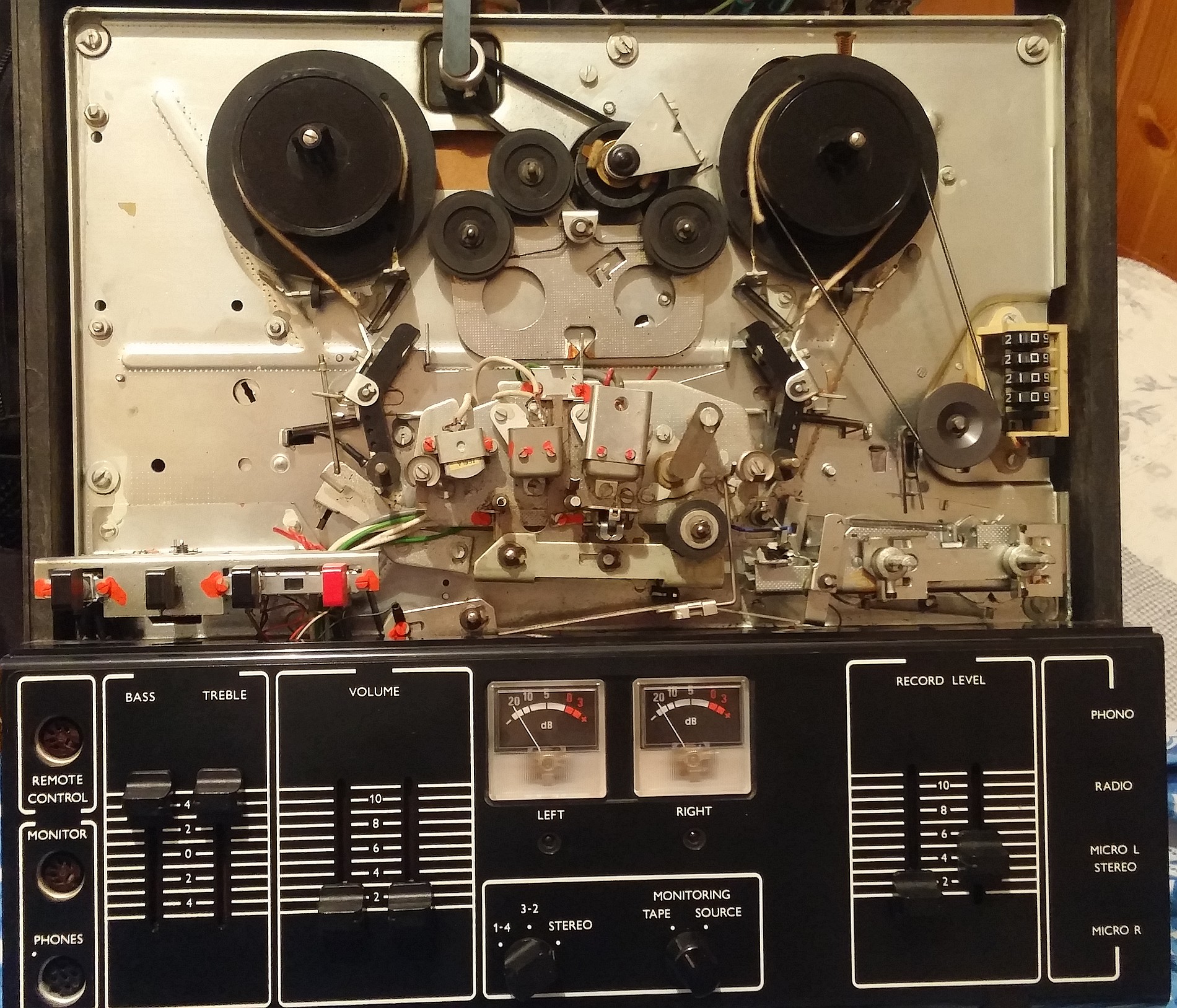

Подскажите размер пассиков и схему их установки

такой??

Да. Это, походу 115,но кинематика такая же . Что то есть от него?

если такой- берёте ниточку и ей замеряете размер будущих пассиков..
фото из интернета

Измеряешь размер шкива с целью "уточнить" вид ремня в сечении - круглый, квадрат, плоский. Набрасываешь на шкивы нитку узнаешь полудлину. Прибрасываешь 3-5-7мм на сечение и натяг. И получаешь что таких ремней нет в природе... :smile:

Всем спасибо за информацию. Фото, что то сам не сообразил в интернете глянуть. А вот с резинотехническими изделиями выбора практически нет. Да и пассики там клиновидные, судя по канавкам и одному сохранившемуся. Разберёмся.
