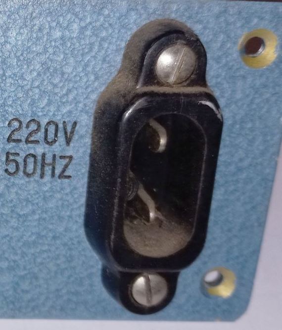

Прошу опознать розетку, хочу купить вилку или кабель.

Розетка на кабель 220В (м), 2 конт. 3.645.339Сп

точно, она
dimfly писал(а): Чт окт 15, 2026 6:54 pm Розетка на кабель 220В (м), 2 конт. 3.645.339Сп
ответная часть вилка приборная 3.645.300Сп
