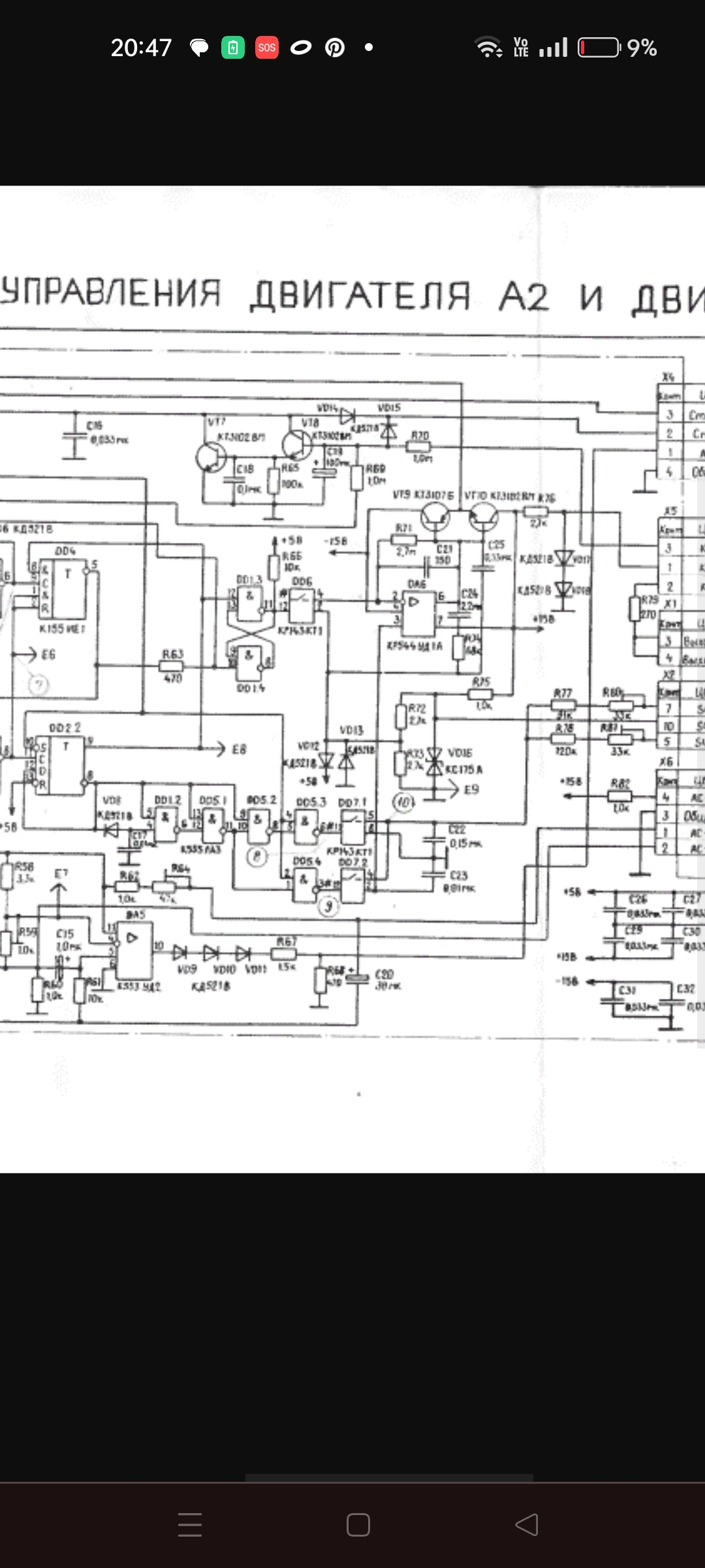

Здравствуйте!
Помогите пожалуйста разобраться.
Эстония-010-стерео, кнопки пуск, стоп, поиск - работают, при начале движения тонарма двигатель на максимальной скорости начинает крутить в обратную сторону, поиск не видит дорожек.
Электролиты ВСЕ заменены, смазаны механизмы, на сколько видят глаза - пропаян.
Плата двигателя Я311
Напряжения питания +5, +22, +-15 приходят на поату
В самом двигателе, в точках B1 и B2 по -2.8В
Если перевернуть перемычку X5 на плате - то при включении аппарата в сеть - диск крутит в нужную сторону, но обороты все равно чуть завышены, напряжения в точках b1 и b2 по +470мВ

Диск вращался в правильную сторону, но к сожалению своих косяков я так и не смог найти.
У других экземпляров замечал раньше подобный глюк, но тут это на постоянной основе - микрик отжался и сразу выход на максимальные обороты, при возврате тонарма - двигатель отключается.
Конденсаторы проверил согласно схемы - номинал некоторых ёмкостей отличаются на схеме и какие ставили на заводе (поставил по схеме), но полярность не напутана.
Не понимаю, на какой плате косяк, на плате управления двигателем, или управления всем остальным и что делает перемычка (обрубает ОС?)
Единственное - c20 по схеме 30мкф, я поставил 47мкф

Макс, подробное описание работы аппарата есть в Инструкции по ремонту (нетрудно нагуглить). Там же есть подсказки по возможным неисправностям, и самая первая там, кстати - "После включения диск начинает крутиться в обратную сторону". Перемычка X5, судя по всему, дает возможность запустить двигатель в обход всей автоматики. Так что получается, что двигатель у вас - в норме, и надо проверять работу блока управления.

Проблемы с платой управления.
Часто виновниками становятся неисправные конденсаторы (особенно те, что со временем «усыхают») на плате управления — они нарушают стабилизацию напряжений, из-за чего логика работы двигателя сбивается. Также стоит проверить транзисторы, которые напрямую управляют обмотками двигателя: если один из них вышел из строя, направление вращения может поменяться. Ещё один момент — перемычки на плате: иногда их положение задаёт режим работы, и если оно сбито, двигатель пойдёт в обратную сторону.
Может все таки какой конденсатор из новых. Обычно их при установке новых проверяют :i_dont_know:
