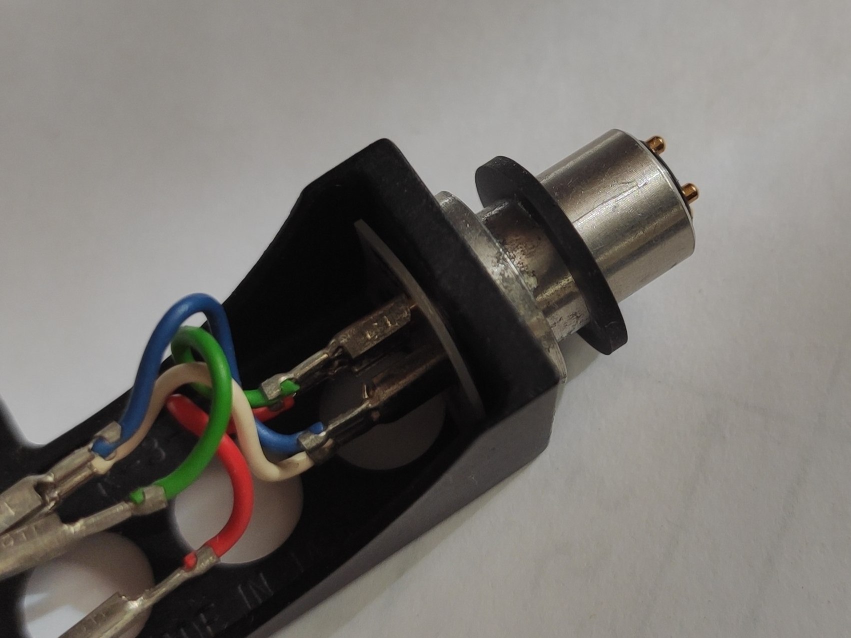

ищу резиновые колечки на шелл
При альтернативной необходимости, ездил в магазин где торговали сельхоз запчастями. Целый стенд резиновых колечек для гидравлики, куча разных размеров, причём указывалось и внутренний диаметр и наружный.

пробойник и велосипедная камера, я так вышел из положения, штампую при необходимости....

ну не ж фум ленту наматывать если на продажу аппарат просится. такой колхоз и в колхозе не позволителен
- делать то что ? покупать с W шеллы с колечками по 500р. а шеллы куда? невыгодно однако. пара уже лежит, за 400 отдам ацким самозахватом .

походу придется мудрить пробойники. пусть и не особо выгодное мероприятие ради 3-4х колечек.
ну или вариант ставить с круглым сечением,
https://www.ozon.ru/product/uplotniteln ... h1rAiJE3ng

Сорри, изначально не заметил, что они прямоугольного сечения.
Как вариант, идлеры от кассетных магнитофонов.
Не знаю, какой размер требуется, на на перемотку в шарповских трёх топорах стоят идлеры маленьких размеров.
Может и подойдут...

в продаже есть трубочки-шланги, которые обычно используют самогонщики - материал типа силикона но не силикон. какой-то мягкий пвх. по размеру подходит. стоит рублей 200 за метр, но вот вопрос - как ровно отрезать ? нужно приноровиться или создать какие-то оправки, чтобы параллельно было. вот думаю...

Натянуть на "карандаш" и в станочке ножЫчком

Wilson74 писал(а): Сб окт 03, 2026 11:23 amв продаже есть трубочки-шланги, которые обычно используют самогонщики - материал типа силикона но не силикон.
Это именно силикон. Можно много для чего его применить, кроме как по предназначению,
но пассик из этого сделать не получиться — это не тот тип силикона.
Вещь хорошая и полезная, но только края получаются рубленные, а не резанные.
Прокладки для старых водопроводных вентилей получаются хорошие, пассики плохие.
При натяжении вылазят мелкоскопические разрывы по краям. Это, если, говорим о пассиках.
Если говорим про уплотнительное кольцо, то думаю вполне сойдёт.

я не про пассики, а про требуемые колечки для шелла

нет пористое и всякое очень мягкое не подходит - выдавливает при затягивании
