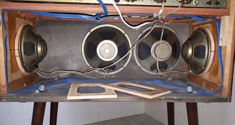

У нас в Донецке есть человек. Он на разных форумах назывался Сергей из Донецка (но это не я :-) ) Звуко-инженер. Он давным давно сделал Щит (ГИ) по 16 динамиков (5ГДШ-4) на канал. Все меломаны кто слышали, остались в огромном впечатлении. До мурашек...
Когда началась война... временно снимали жильё в Таганроге. Там познакомился с меломаном, который не был удовлетворён акустикой, какой либо приходилось слышать. Я ему предложил сделать ГИ на 4ГД-35. И он начал собирать динамики. И удивлений, и восхищений не было предела. Так они у него стали главными.
Но позже я узнал (стал проверять "лоб в лоб"), что оказывается 5ГДШ-4 по НЧ звучать немного ниже. И это очень слышно. Я поначалу удивился. Ведь 4ГД-35 имеют диаметр 20 см., а 5ГДШ-4 всего-лишь 16 см.
Сразу-же понял. В 5гдш-4 более мягкий подвес. У 4ГД-35 жёсче подвес.

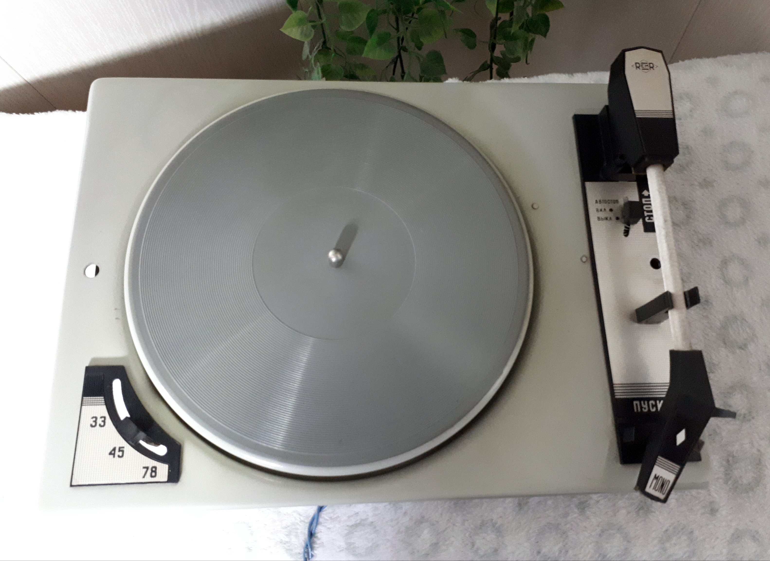

Сибиряк, К тому же 4гд-35 от 63Гц , а 5гдш4 от 80. А сравнивали в щитах или по одному динамику? В щите чем больше динамиков, тем больше будет низа.
В Вашей Ригонде какое ЭПУ установлено? Я сначала хотел поискать с " лодочкой" , а теперь думаю оставлю это, Китайский корунд только поставлю.

Ник.о.лай писал(а): Вс окт 18, 2026 9:14 pm А сравнивали в щитах или по одному динамику? В щите чем больше динамиков, тем больше будет низа.
Да я знаю характеристики. Но в живую по другому. Проводил 2 опыта. Сначала они просто лежали на столе без всякого оформления. Тогда и обратил на это внимания. Подумал может такой дубоватый 4ГД-35 достался. Взял картонные коробки из под посылки, вырезал дырки и вставил эти динамики.

Ник.о.лай писал(а): Вс окт 18, 2026 9:14 pm В Вашей Ригонде какое ЭПУ установлено?
ЭПУ с лодочкой были на первых Ригондах. У них крышка была "Г" образная. В закрытом состоянии казалось, что крышка толстая.
Позже изменили эту крышку и она стала тонкой. В этих выпусках ставили уже более современное ЭПУ.
Моя бабушка покупала в магазине Ригонду уже "тонкую" (1968 год). Вот у меня ностальгия именно по этой.
