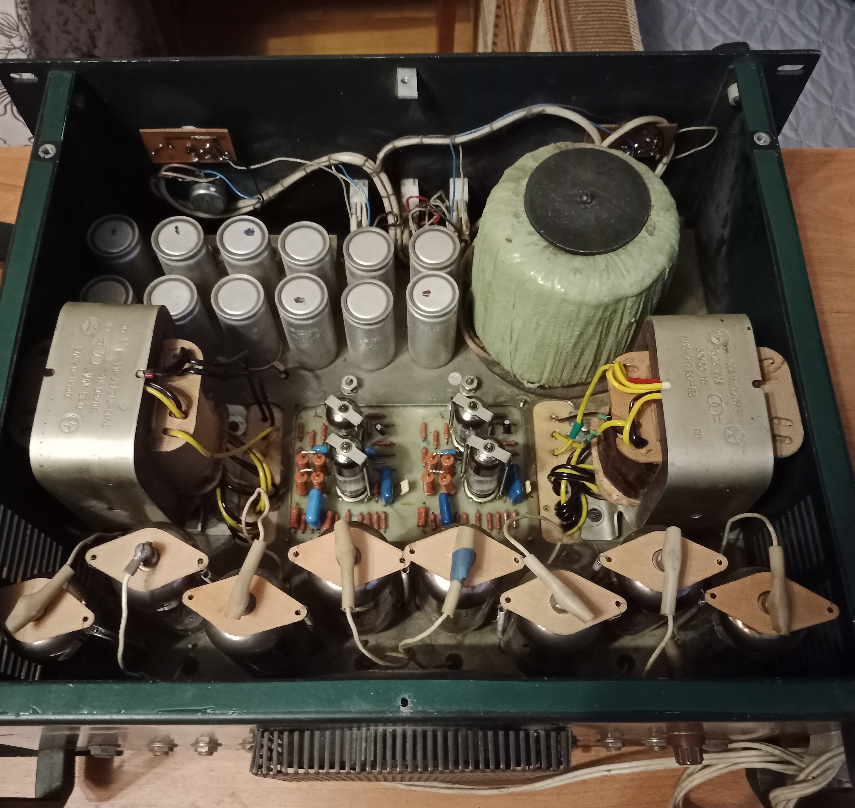

Сибиряк писал(а): Ср июн 10, 2026 6:06 pm нормальный ламповый ... Моща такая, что стёкла на вылет.
Нафиг.... устал таскать тяжести
в 2х300 ... пропил :gigi:
И второй Харьковский туда же
Ща чО помельче :gigi:
типа
:crazy:

Karlson1664 писал(а): Ср июн 10, 2026 7:52 pm в 2х300 ... пропил
Ой-ё-ёй! Это куда-ж столько ламп?! Это эстрадник какой-то?

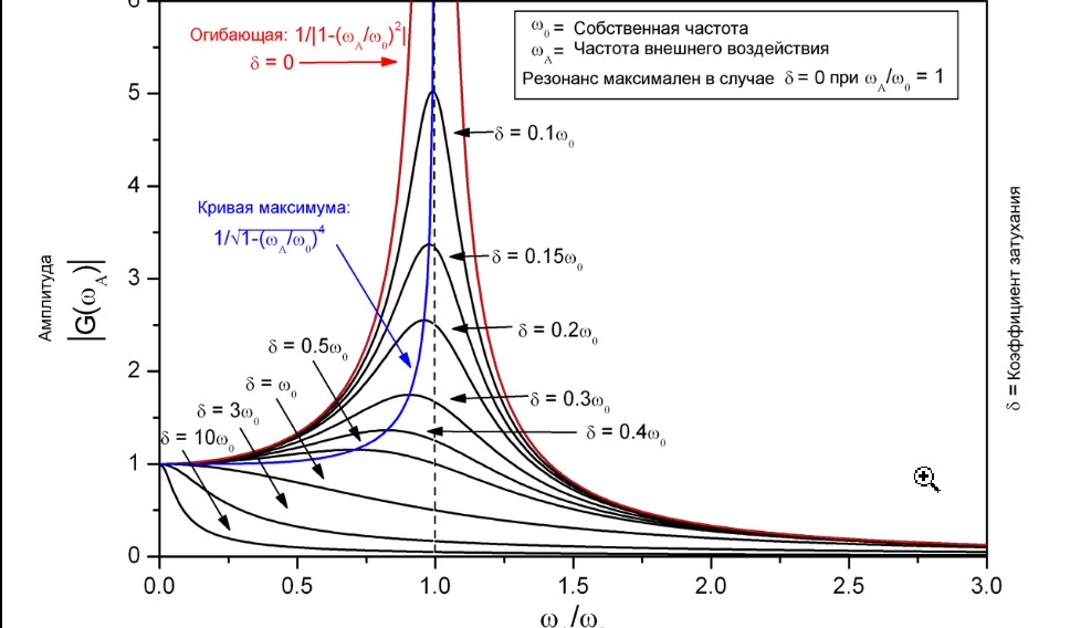

Синергия (от греческого synergia — сотрудничество, совместное действие) — это эффект, при котором совместная работа нескольких элементов или факторов дает результат, значительно превышающий простую сумму их индивидуальных усилий.

FEDGEN писал(а): Ср июн 10, 2026 9:23 pm совместная работа нескольких элементов или факторов дает результат, значительно превышающий простую сумму их индивидуальных усилий.
Ваш месседж я понял. А теперь давайте применим это конкретно к нашей аппаратуре. К нашей связки: вертак - фоно-кор - унч - ас.
Имеем 1) вертак. Далее подключаем к корректору. Тут в зависимости от головки, можем иметь разное Входное сопротивление. Если по стандарту голова имеет 47 кОм, то норм. А если нет (как например "МС" головы), то очень надо-бы иметь входной переключатель различных "Входных сопротивлений" в корректоре.
Если тут вопросов нет, то будем продвигаться дальше. Ища вашу какую-то СИНЕРГИЮ.... ХИНЕРОГИЮ.
Вот попалось-же это слово в интернете и теперь вы решили ПРИПОРОТЬ к нашей аппаратуре. Если эта синергия так крепко пришилась, то надо её ОТПОРОТЬ. Проще надо быть, проще. И вам будет легче... и всем.

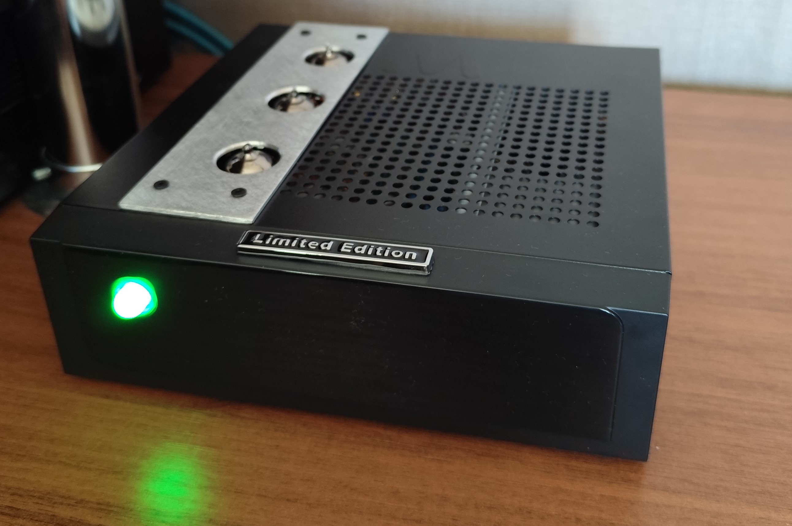

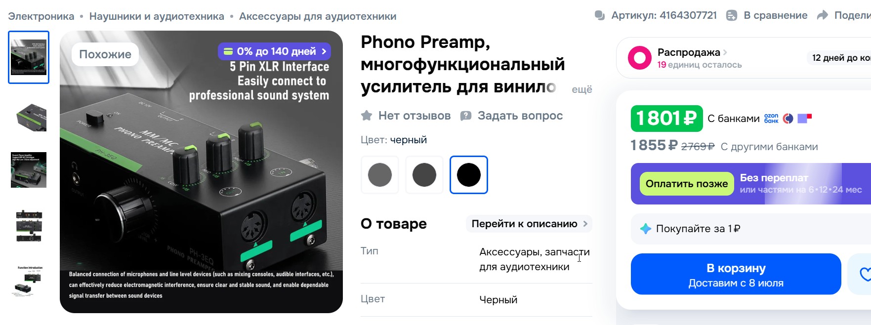

Друг купил вот это, ради прикола.
лучше работает чем фирмовый фоник за 21 000 руб, сравнивал.
Марку фирмового уточню чуть позже.

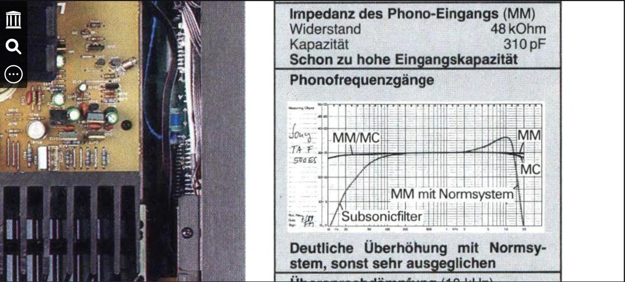

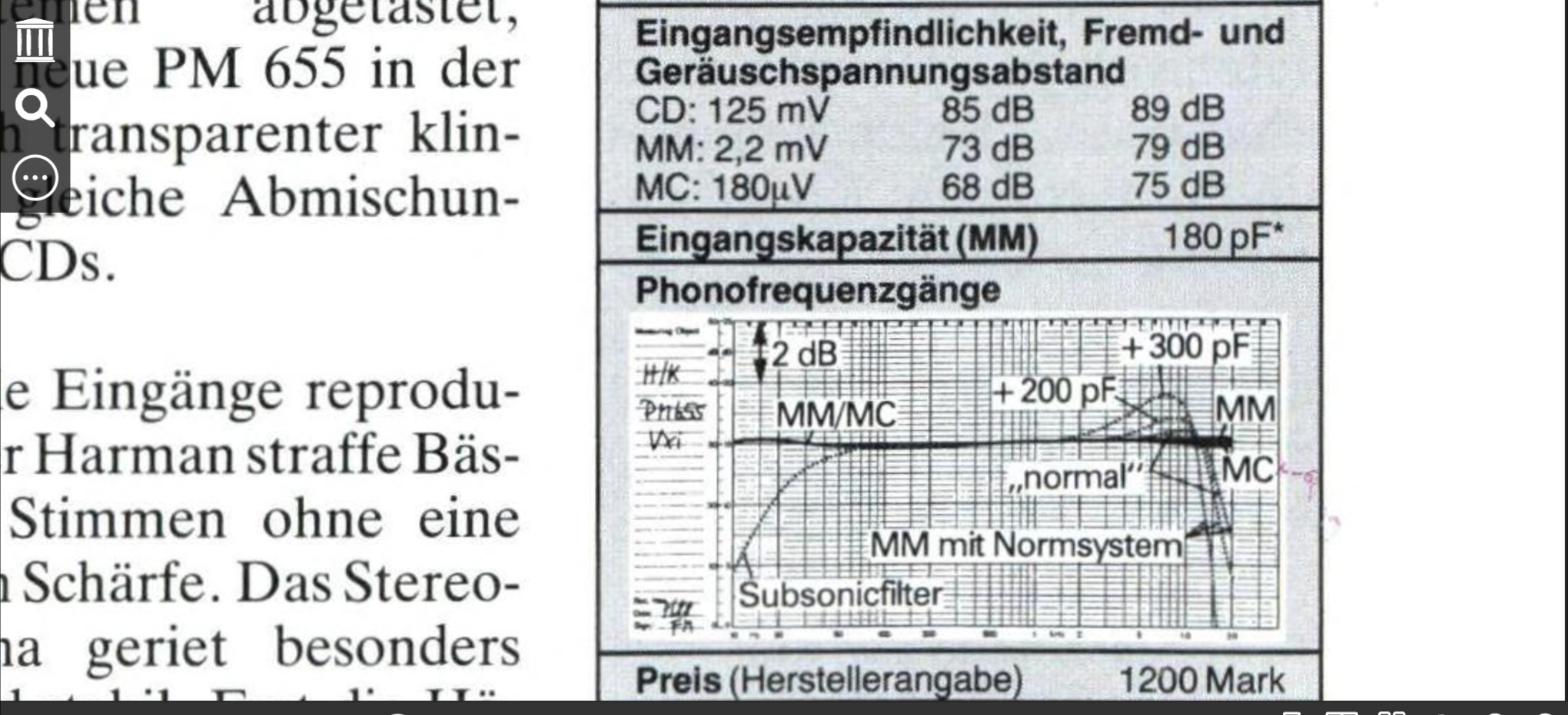

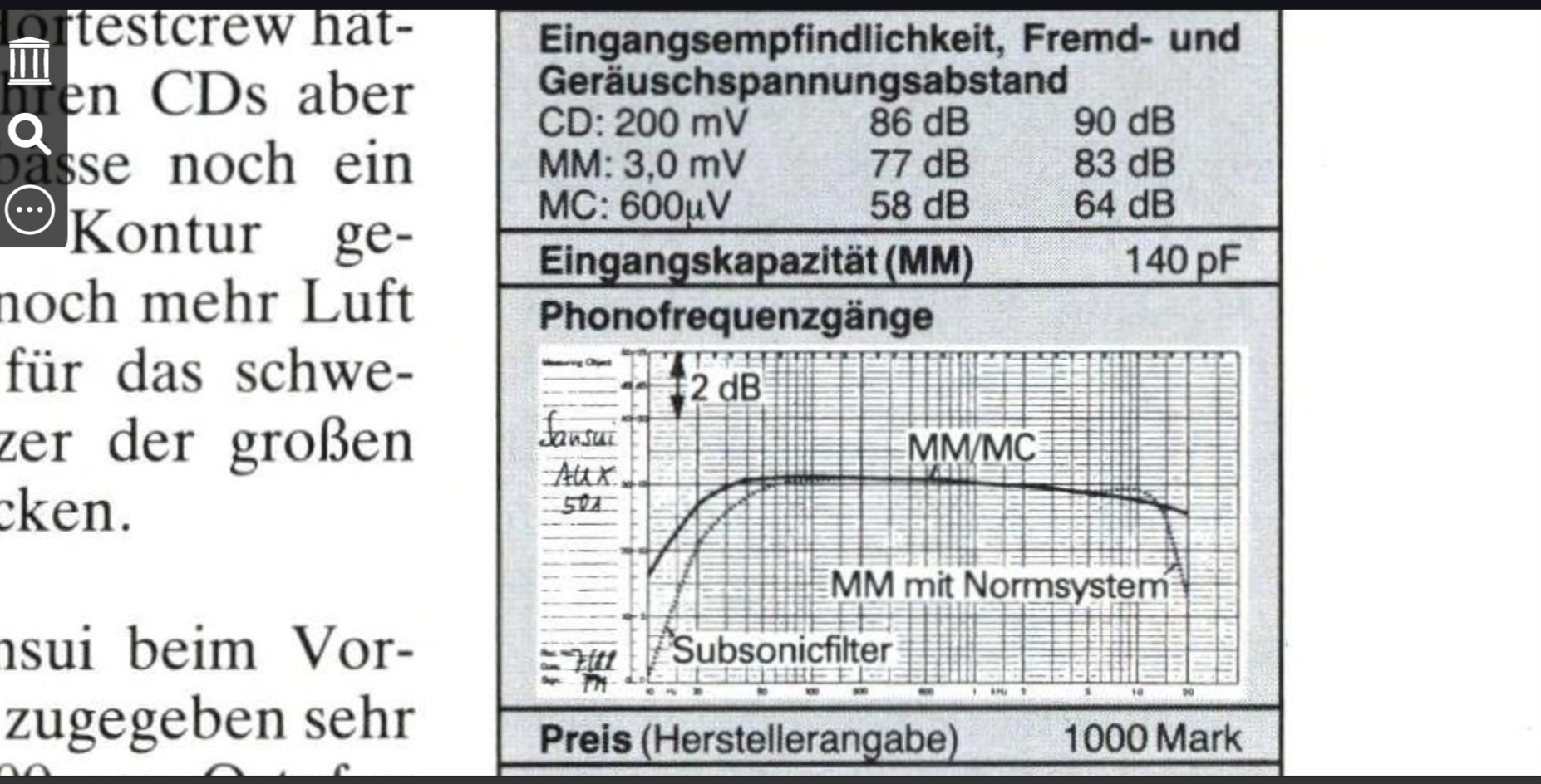

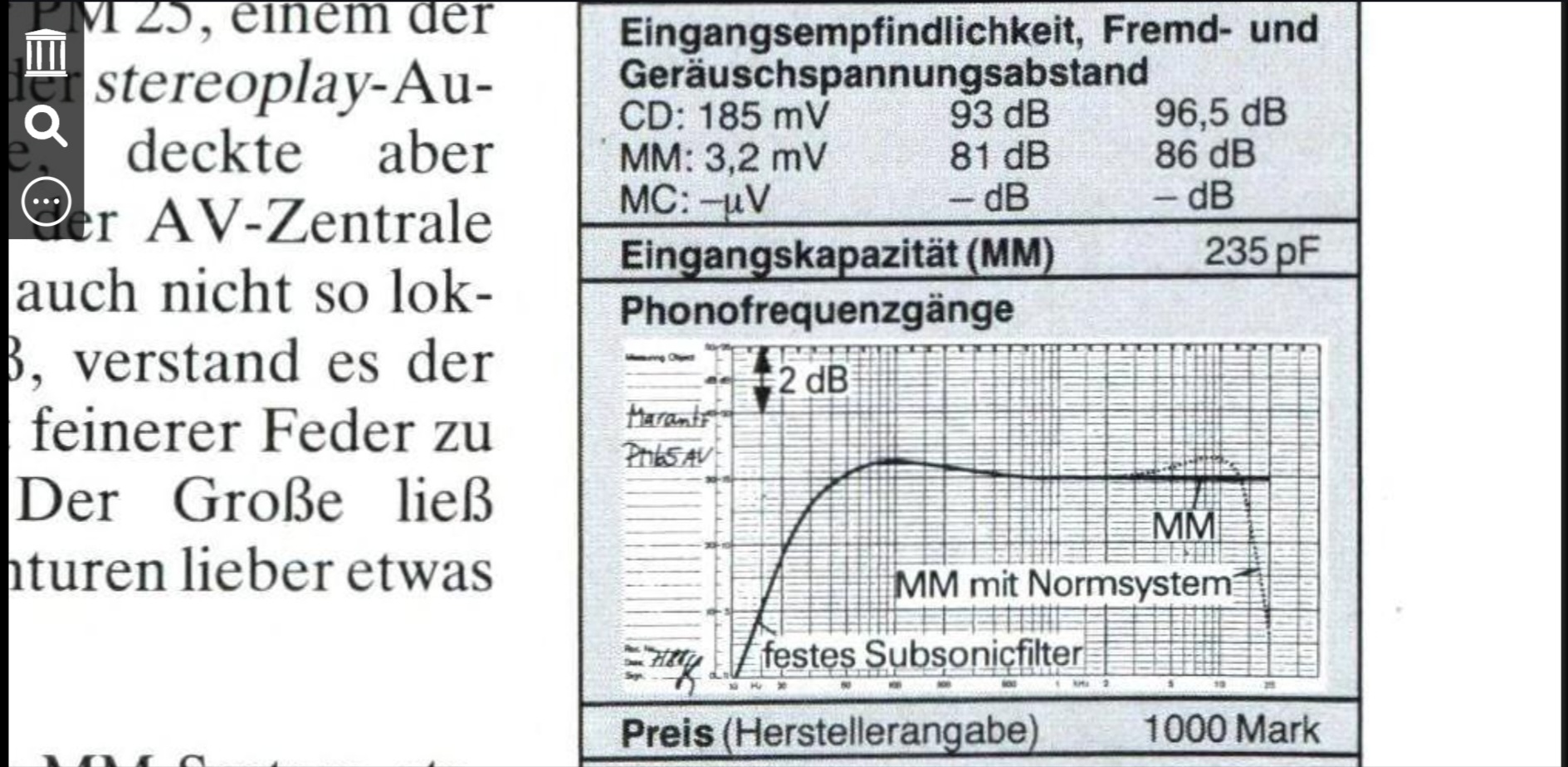

Скорее не так. Просто есть модели головок, которые мало реагируют на входную ёмкость, и их не так уж и мало. Вот скажем Grado, по спекам требуют от 100 до 300пФ. Но по факту, являясь MI головкой, на входную ёмкость мало реагируют - какую ни выставляй, резонанс всё равно сдвинут сильно вверх в неслышимую область.
Тут листал на Хай-Фай Аркив старые номера немецкого Stereoplay, весма любопытно было. Они в тестах тех же усилителей препарировали их по полной, указывая в том числе и данные мм и мс входов. Там и сопротивление и ёмкость и чувствительность и перегрузочная способность... У одного усилителя мм вход 150пФ, у другого 350пФ у третьего ещё что то. А потом появляются ремарки "это головка не играет, эта звенит, а эта глухая" :ded:
Сообщения: 308
Город: Город бесов
У кого какие виниловые корректоры стоят или стояли?
Сообщение operator »
Что бы не быть голословным приведу небольшие фрагменты тестовых испытаний. Там четко прописаны значения входной ёмкости мм входа и поведение АЧХ при этом. Особенно показательна картинка на одном из усилителей с регулировкой входной ёмкости, там где добавили 200 и 300 пикоФарад. Так что порой хорошая головка с яркими, сочными ВЧ это просто резонанс от несогласованности. Можно с таким же успехом и темброблок подкрутить. Просто сейчас винил хоть и модный носитель, но не основной и мало кто заморачивается согласованием.

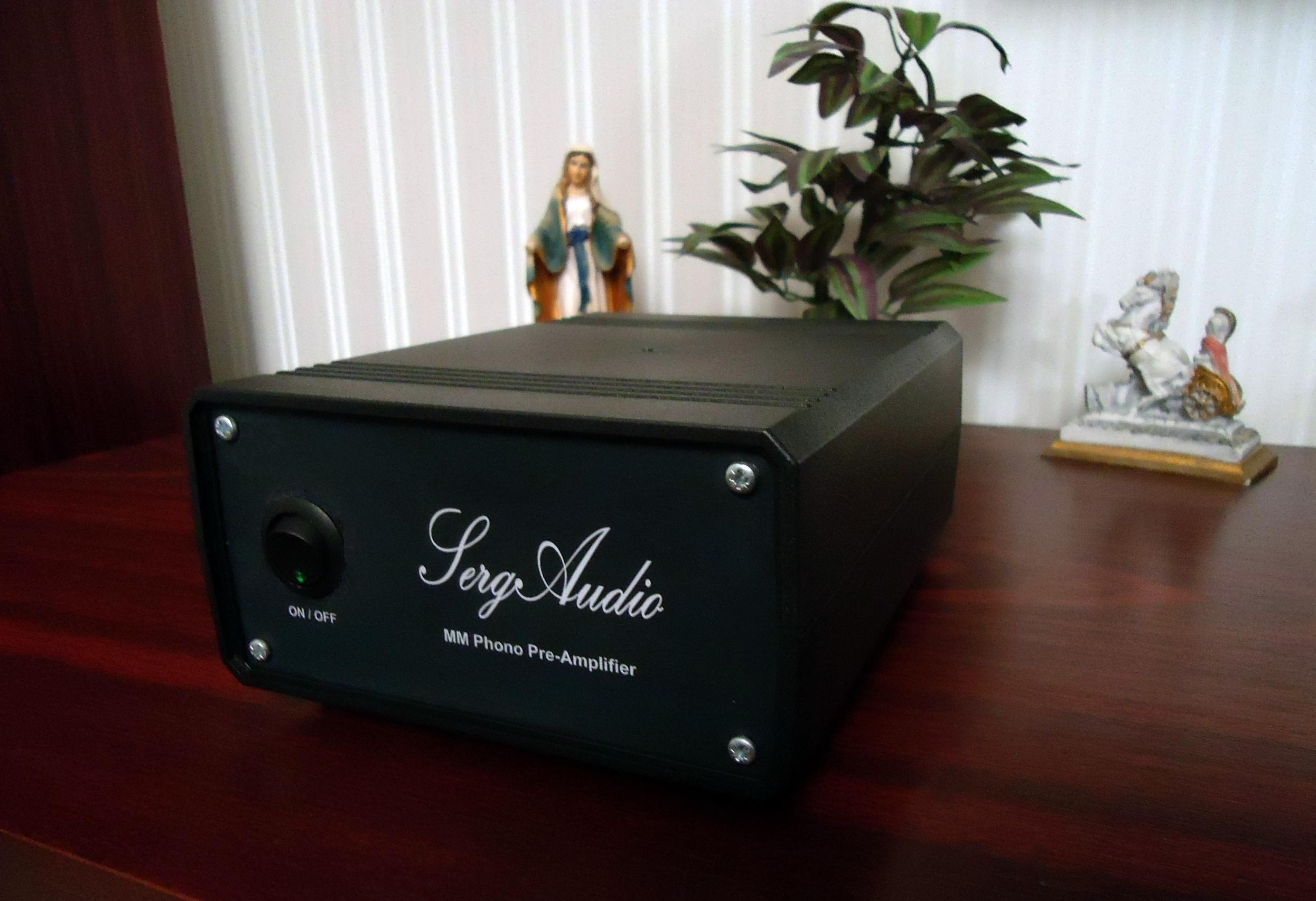

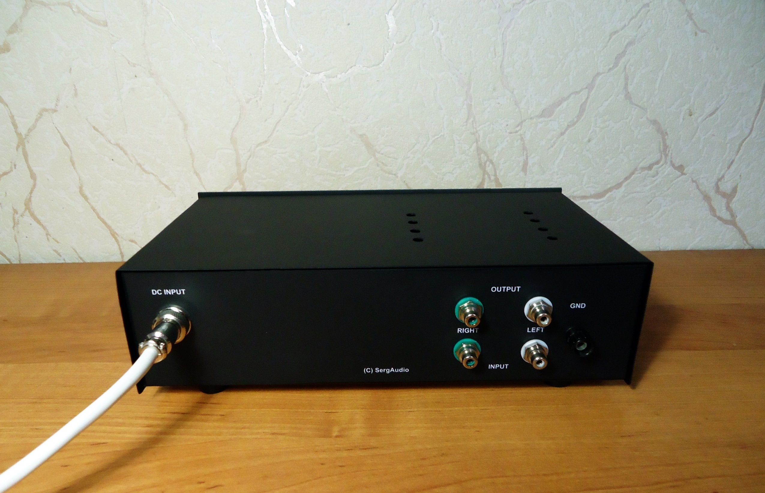

Давным-давно сделал транзисторный фоник. Копия известной американской фабрики. Для сравнения с немецким Трансротором... был у меня в эксплуатации. По звучанию оказался "один в один". Только Трансротор по цене Ягуара. А свой по цене... :da:
Трансротор резко был продан...
Правда много лет этот мой первый Фоник хранится в гараже как "дежурный".
Сообщения: 423
Город: Донецк
Сообщение Сибиряк »

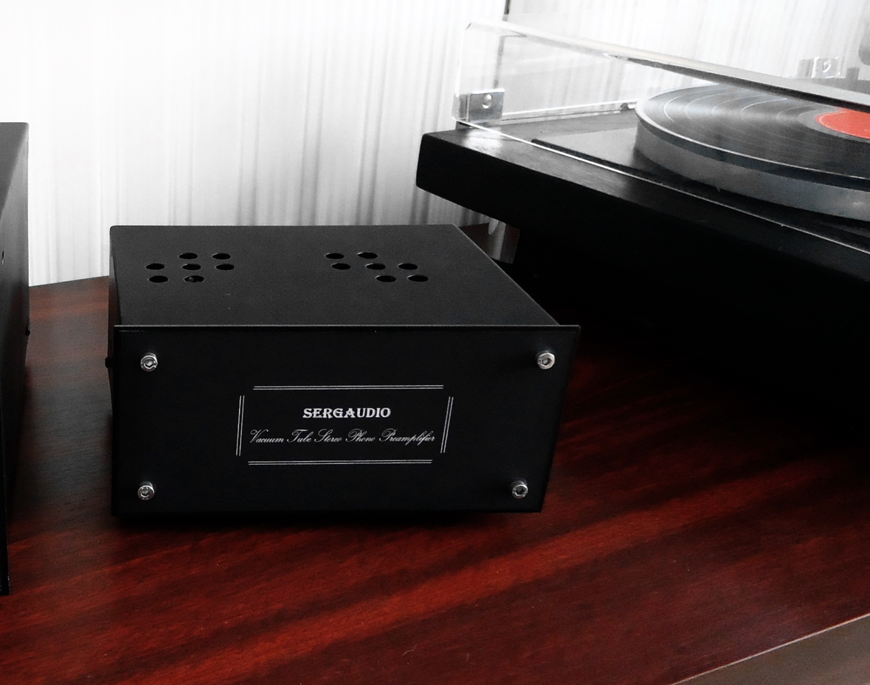

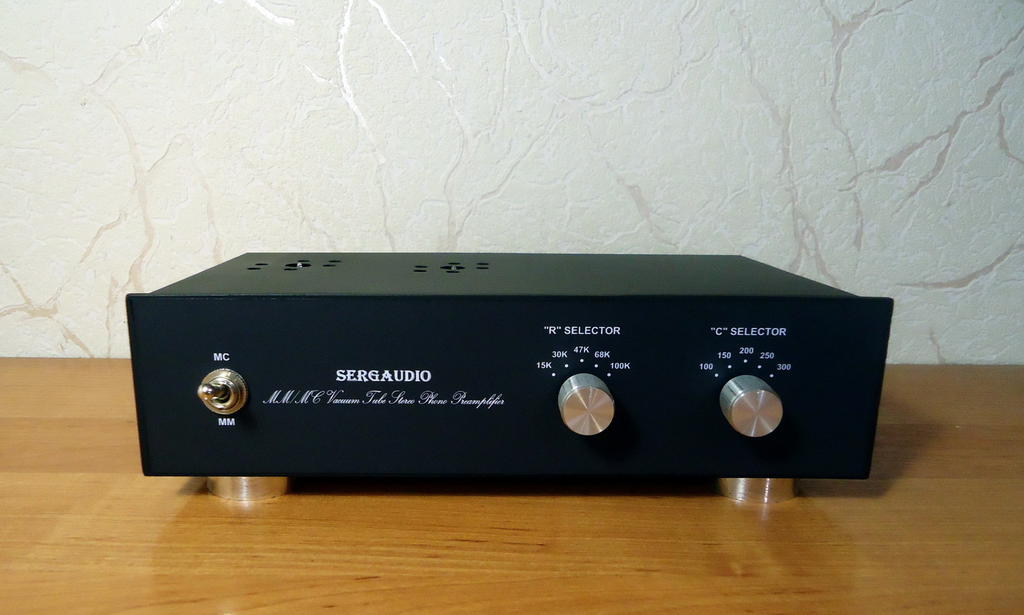

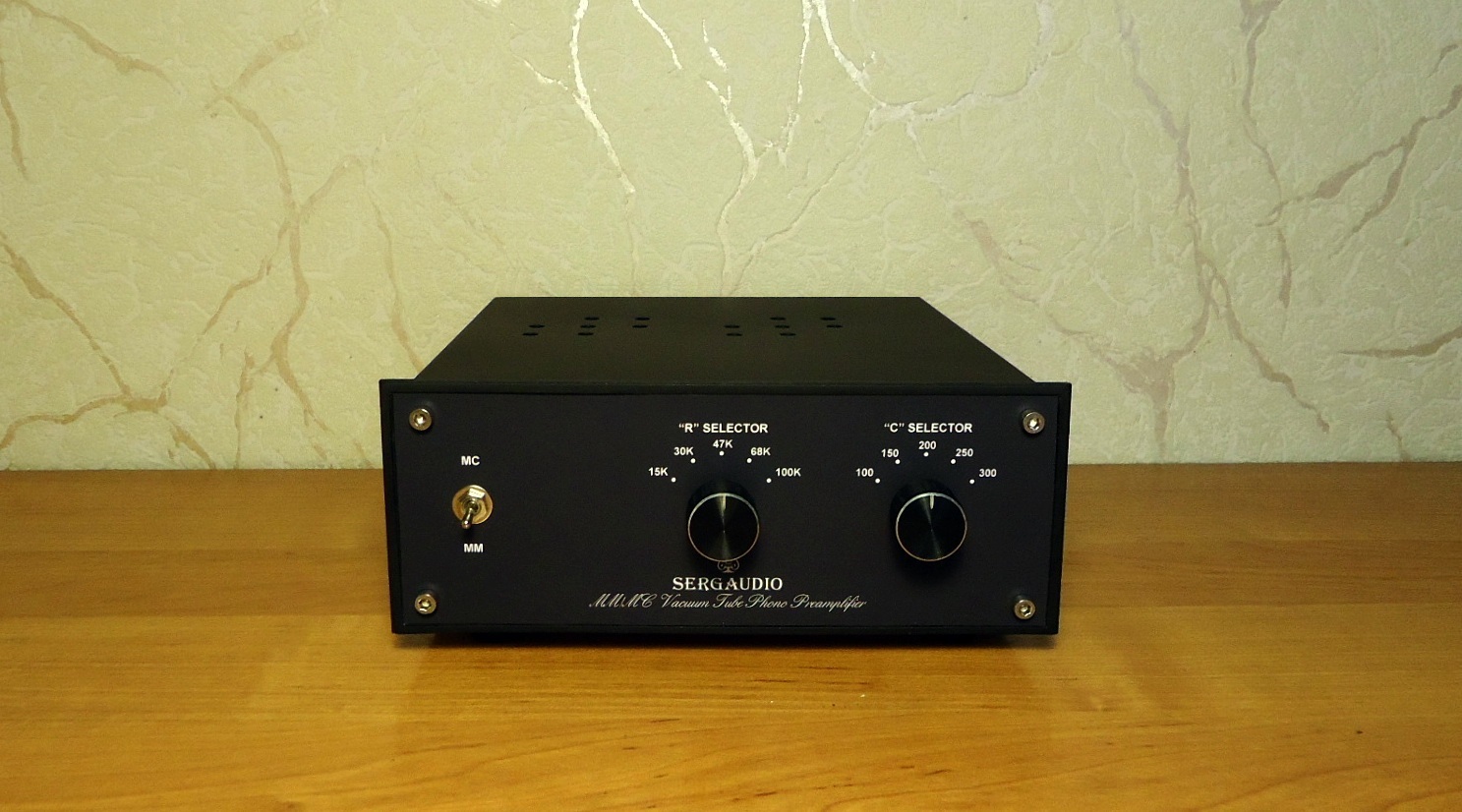

В дальнейшем произошёл переход на ламповые Корры....
Традиционный вариант "ММ".
Некоторые экземпляры... "ММ/МС" с переключениями входных сопротивлений и ёмкостей....
Конечно-же, БП всегда в обязательном порядке внешние.
