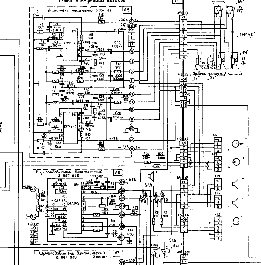

Речь идёт о встроенном УМ, на УН7, а не о внешнем. Если дополнительная земля подключена, от БП к земляному выводу выхода, то есть фон, но всё работает. Если не подключена, то фона нет, но нет и "земли" на доброй части платы, а УМ самовозбуждается если добавить громкости. Мне в основном раньше попадались 231, там только один вход земли на ПК из БП, а как на 232?
В этом аппарате дополнительный земляной провод от БП был припаян к контакту 2 разъёма Х15 (это выход на АС), а потом он расходится через 7 вывод Х4 по части платы, приходя на R14, 19 ногу платы ГСП и дальше, но должно ли так быть в норме - я не знаю. При этом, получается, что на плату коммутации, где все платы и расположены, приходит 2 земли с БП, а схема получается разделена на 2 части по земле. Например, на плате ГСП земля должна быть на 9 и 19 выводах, по схеме они соединены, а по факту на 9 выводе земля со штатного входа Х18, а на 19 - с выхода на акустику (на этом аппарате). На мой взгляд, должна заходить только одна земля, чтобы не было петли, на 231 так и есть. Возможно, должна быть где то штатная перемычка? Ну, просто так я предполагаю, плата то на 231 и 232 одна и та же, но УМ на 231 нет.
