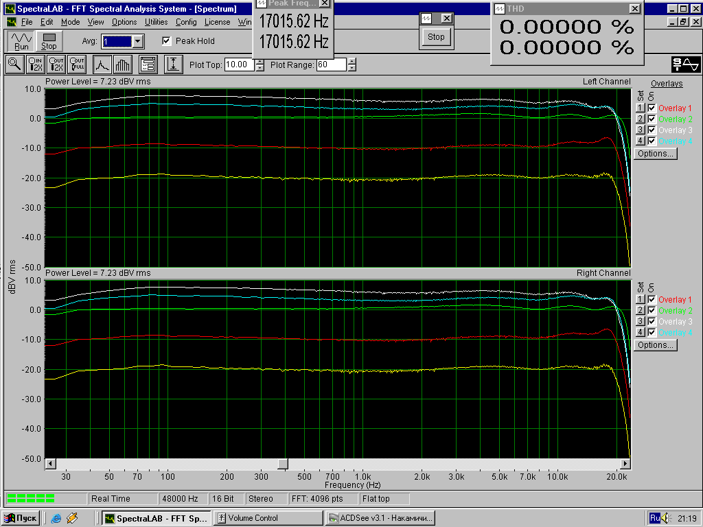

eddddy писал(а): Вт сен 08, 2026 12:17 pmпо звуку? ))
Да, по нему.
Германиевые транзисторы звучат довольно интересно. Я, конечно, сразу расширил амплитудную характеристику каскадов тракта, выправив ее и отодвинув порог ограничения (ибо в стоке это был тихий ужас), но характер спектра действительно имеет преобладание четных гармоник, так любимых аудиофилами))))
Выше АЧХ при разных уровнях записи. 0дБ=510нвбм.

VeschiiOleg писал(а): Вт сен 08, 2026 12:46 pm Да, по нему.
по звуку...
ща придет Леонид Иванович, и разъяснит Вам, что аналоговый звук - это ...овно, звучит только истинная цифра!
и вообще - главное, что бы катушки крутились и стрелочки дергались :yanemogu:
VeschiiOleg писал(а): Вт сен 08, 2026 12:46 pm но характер спектра действительно имеет преобладание четных гармоник, так любимых аудиофилами))))
ну вот, германий - наше всё.
и еще пару рецептов ))

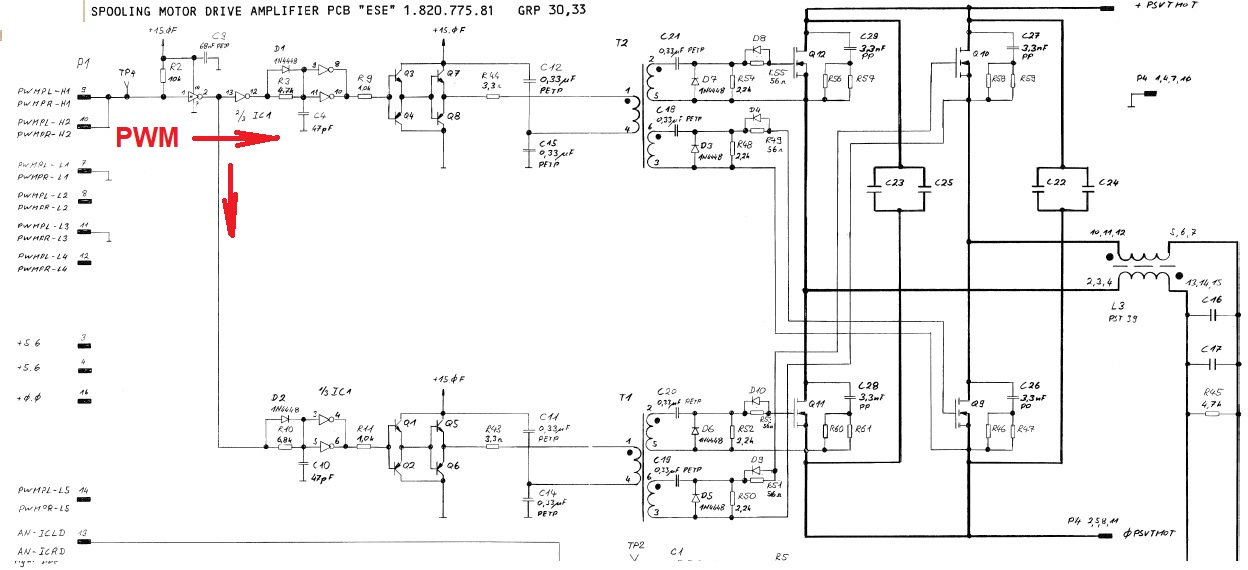

eddddy писал(а): Вт сен 08, 2026 7:35 am"only" я там не увидел
Ну так и я не увидел никаких упоминаний "spooling motor tacho" в описании стабилизации натяжения. Для других моделей Studer - то же самое. В режиме Play оба боковых двигателя управляются аналоговой петлей стабилизации на основе сигналов датчиков натяжения. В режиме перемоток подающий двигатель управляется этой же петлей, а принимающий управляется непосредственно, при этом процессор использует данные с датчиков скорости.
Рассуждения про управление двигателей суммой сигналов (с выхода регулятора и предсказанной величины воздействия) тоже вполне здравые, но никаких подтверждений использования такого способа управления нет. Такое управление подходит для стационарных режимов с медленно меняющимися параметрами (радиус рулона), но там и аналоговые регуляторы хорошо справляются. Самое сложное - это переходные режимы (старт-стоп). Для их отработки аналоговая петля должна обеспечивать полный диапазон воздействий, а предсказанного значения тут вообще может не быть, если это первый старт.
Довольно интересен контроллер боковых двигателей Studer A812. Там боковые двигатели асинхронные трехфазные, реализованы честные частотные преобразователи. Алгоритм управления двигателями, кстати, описан точно такой же - в режиме Play оба по датчикам натяжения, при перемотках принимающий управляется непосредственно.

Leoniv писал(а): Вт сен 08, 2026 1:06 pm Рассуждения про управление двигателей суммой сигналов (с выхода регулятора и предсказанной величины воздействия) тоже вполне здравые, но никаких подтверждений использования такого способа управления нет
как я и писал - это предположения.
но, к.м.к, обоснованные
Leoniv писал(а): Вт сен 08, 2026 1:06 pm Довольно интересен контроллер боковых двигателей Studer A812. Там боковые двигатели асинхронные трехфазные, реализованы честные частотные преобразователи
в 820 так же честно - DC->AC нужных параметров

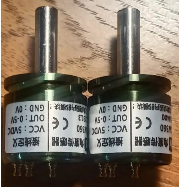

eddddy писал(а): Вт сен 08, 2026 1:20 pmк.м.к, обоснованные
Кто его знает, покажет только практика. Если получится добиться улучшения работы САР натяжения таким способом - будет прекрасно. Интересно будет узнать результаты.

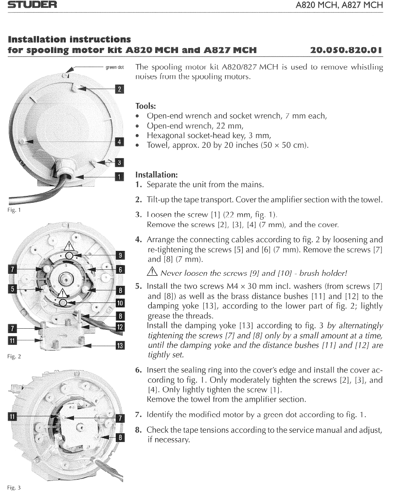

eddddy писал(а): Вт сен 08, 2026 1:20 pmв 820 так же честно - DC->AC нужных параметров
В смысле? В A820 коллекторные боковые двигатели, их питание - DC. Там для устранения скрипа щеток даже целый набор выпускали:

Leoniv писал(а): Вт сен 08, 2026 1:46 pm Кто его знает, покажет только практика.
вот и собрал станок, для занятия этой практикой. можно пробовать разные подходы, и докладывать сообществу о результатах
Leoniv писал(а): Вт сен 08, 2026 1:46 pm В A820 коллекторные боковые двигатели, их питание - DC.
да, ошибся, не трехфазные.
пусть будет однофазный pwm мост
все таки 81* следующее поколение.
хоть и в чем-то по пути упрощения

такс...
приехали энкодеры для новой конструкции ДН:
теперь, видимо, придется оставить прослушивание интереснейших лекций, как на самом деле устроена (вселенная зачеркнуть) физика,
и заняться скукотой - разрисовкой чертежей и 3Д механики датчиков.... дабы энкодеры на вал рычага посадить.
заодно и ролики на подшипники качения приспособить. вобщем, опять всё с нуля.
и ведь придется всё это в Альтиуме делать, а не в Солидворксе, ибо последний освоить уже рук не хватит:
к сожалению, их всего две, и часов в сутках всего 24, да и кушать хочется, иногда (водЪ ведь буржуйские наклонности - поесть, поспать)
