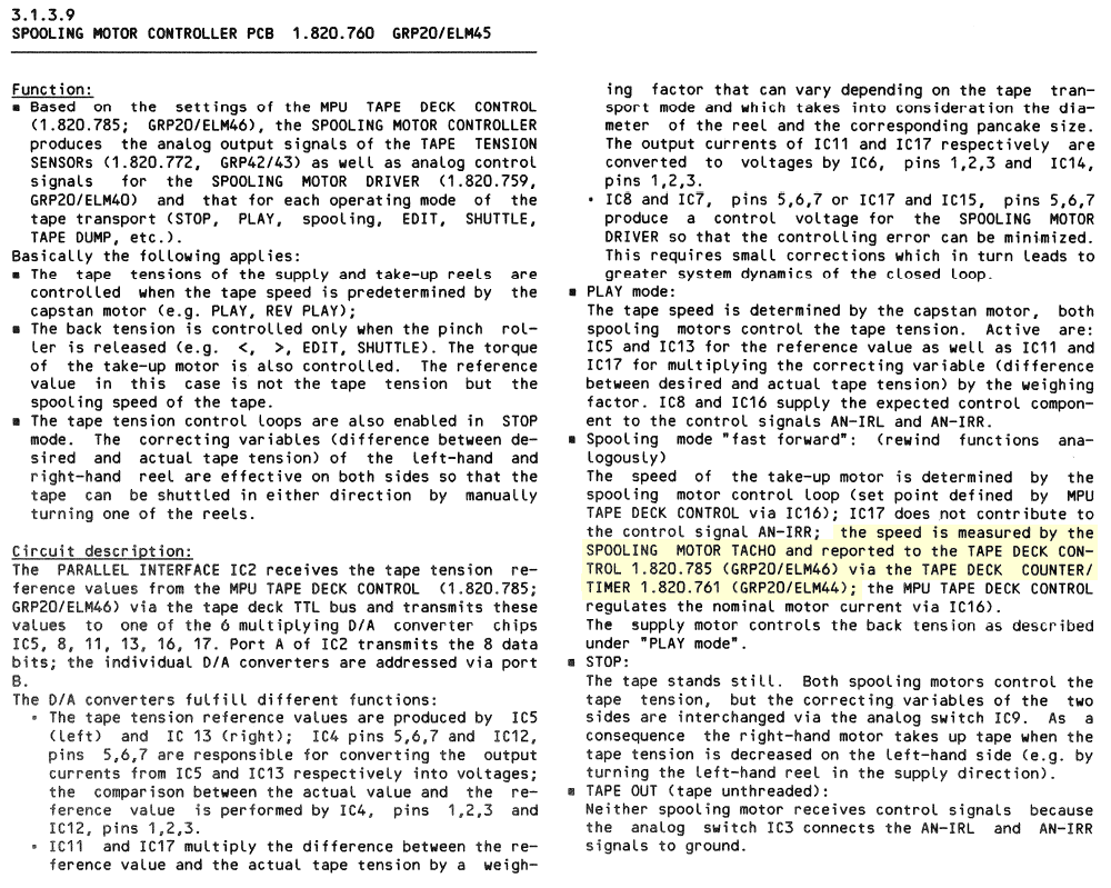

Leoniv писал(а): Сб сен 05, 2026 10:23 pm Так подписаны же, Tacho Sensor.
eddddy писал(а):
да, увидел.
и на этой же картинке - обработанные данные с тахо по 8б дата шине, от счетчика - на МК

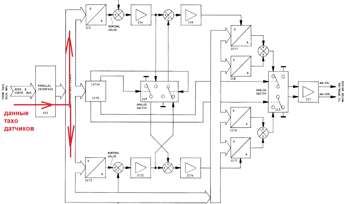

Leoniv писал(а): Сб сен 05, 2026 10:23 pm Нет там таких цепей, посмотрите схему. Никуда они не подмешиваются.
см. выше.
и картинку (красные стрелочки):

eddddy писал(а): Вс сен 06, 2026 8:12 amсм. выше. и картинку (красные стрелочки):
По крайней мере, нет вот этого:
eddddy писал(а): Сб сен 05, 2026 9:19 pmданные таходатчиков подмешиваются уже в аналоговом виде
Как устроено ПО A820, мы не знаем. В описании работы контроллера боковых двигателей про информацию с таходатчиков боковых двигателей сказано только в описании режима перемотки. Но сам алгоритм непонятен. Если поддерживать частоту вращения, скорость ленты при перемотке будет меняться. Но в режиме Library Wind, например, скорость перемотки программируется от 0.1 до 15 м/с. Чтобы получить ее стабилизацию, нужно использовать датчк не на двигателе, а на ролике. Сказано еще про зависимость коэффициентов регуляторов натяжения от размера катушки, но размер в A820 задается через меню.

Leoniv писал(а): Вс сен 06, 2026 10:59 am По крайней мере, нет вот этого:
почему нет-то? уставка это не только то, что подмешано заданными коэфф., но и данные с таходатчиков.
вот и по три ЦАПа перемножающих на боковой узел.
Leoniv писал(а): Вс сен 06, 2026 10:59 am Но сам алгоритм непонятен
из разрозненных сообщений по форумам ремонтников по Штудерам, вытекает практически дословно, что я выше пытаюсь показать.
и оно логично (без ДН тоже можно в каких-то пределах застабилизировать натяжение, то, что я назвал "грубо", и то, что очень вероятно и происходит в 820)
т.е. берем 807 - и расширяем до 820 (условно, для варианта понимания алгоритма)

eddddy писал(а): Вс сен 06, 2026 11:43 amпочему нет-то? уставка это не только то, что подмешано заданными коэфф., но и данные с таходатчиков.
Потому что там нет аналоговых цепей, по которым может подаваться на регуляторы сигнал скорости вращения двигателей.
Уставка - это задание для регулятора, постоянная величина, желаемое натяжение. Все остальное - это параметры регулятора. В схеме 3 ЦАП-а, но в режиме перемножения работает только один, он задает коэффициент передачи для регулятора. Еще один задает уставку, и еще один напрямую задает ток двигателя, для чего используется информация с таходатчика. Но происходит это только в режиме перемотки, так гласит документация.

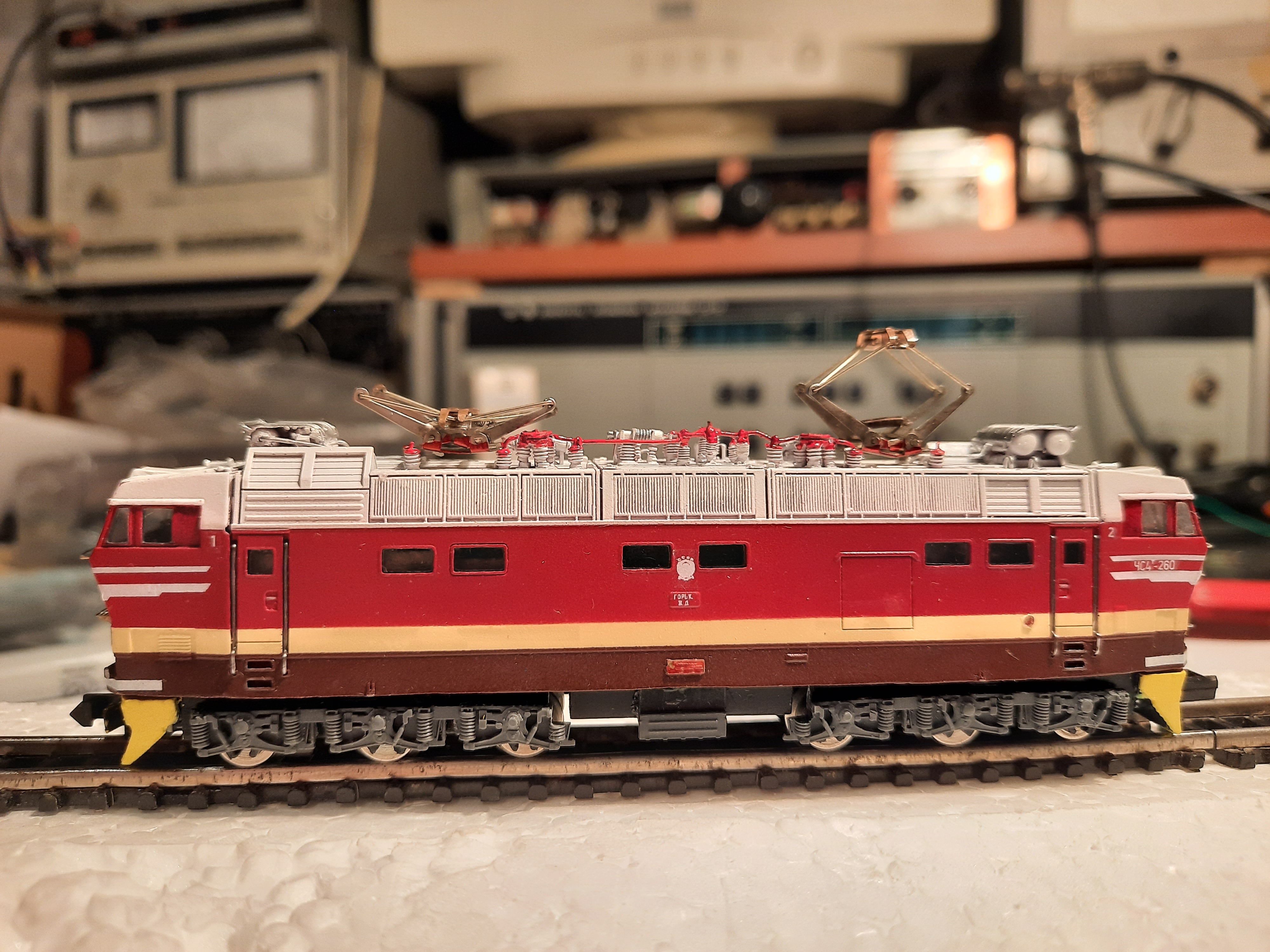

Leoniv писал(а): Вс сен 06, 2026 12:14 pm сделан стенд для измерения момента двигателей
У меня аналогичный для определения силы тяги модельных локомотивов масштаба N 1:160.
Прямой рельсовый участок, тонкая нить перекинутая через блок (шкив на подшипнике) . Один конец - за автосцепку, второй за тарированный грузик от аптекарских весов. Блок питания 16В с вольтметром и амперметром, для контроля момента трогания.))))))

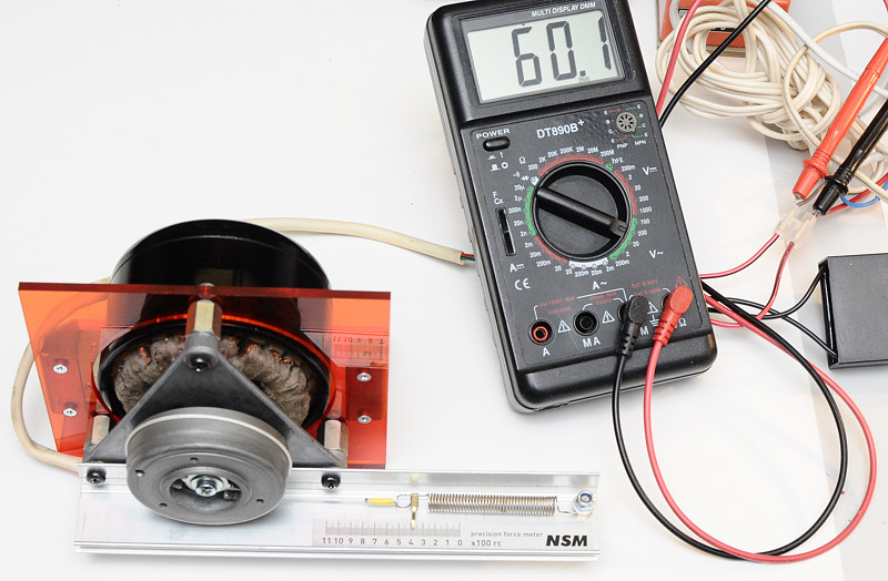

Leoniv писал(а): Вс сен 06, 2026 12:14 pm ДП-3 при 100 В обеспечивают 2700 гс*см
стенд-то статику показывает.
а что будет на нужной скорости вращения? если мой калькулятор не врет, то для скорости перемотки 10м/с оборотов в минуту должно быть около 700,
и ДП-3 это обеспечивает? (другими словами - хватает ли мощности, да еще при 2Н натяжении ленты при этом).

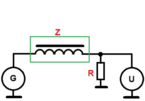

VeschiiOleg писал(а): Пн сен 07, 2026 12:46 pm Ну, тогда поясните как измеряем. ;)
цепь: эталонный генератор качающейся частоты - измеряемая деталь (головка - дроссель) - нагрузка. на нагрузке - вольтметр.
аналогично моей картинке про измерение Rвых.
можно в конце концов и векторным анализатором... :))
я предлагал наиболее простой вариант, и наиболее стандартный.
VeschiiOleg писал(а): Пн сен 07, 2026 12:46 pm Абсолютно не важно линия или четырехполючник.
у нас
двухполюсник
и оно важно - величина нагрузки должна быть такой, что бы минимально ожидаемое напряжение было выше разрешения нашего вольтметра.
с плохим разрешением - либо вблизи нуля будет врать, либо вблизи максимума.
отсюда компромисс в выборе нагрузки.
не линия передач - потому что там нужно согласовывать, и при этом терять половину (в измерении), и согласовывать на обоих концах (что не возможно со стороны измеряемой детали).
для измерения импеданса (как любого сопротивления) должны иметь Rвх => бесконечность (по сравнению с измеряемой величиной)

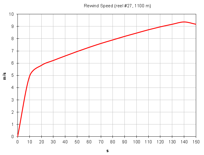

eddddy писал(а): Вс сен 06, 2026 8:51 pmстенд-то статику показывает.
Да, это только для рабочего хода подходит, когда скорость вращения маленькая, это почти статика. А на перемотке момент будет ниже. Скорость перемотки 10 м/с при питании 100 В эти двигатели не обеспечивают. При перемотке катушки 27 у меня получился такой график:

Leoniv писал(а): Пн сен 07, 2026 7:20 pm При перемотке катушки 27 у меня получился такой график:
и при натяжении ленты 2Н?

eddddy писал(а): Пн сен 07, 2026 6:56 pm оно важно - величина нагрузки должна быть такой, что бы минимально ожидаемое напряжение было выше разрешения нашего вольтметра.
Нет. Величина должна быть такой, чтобы напряжение упало вдвое. Тогда искомое сопротивление будет равно сопротивлению нагрузки.
Вольтметр ничего не знает про напряжение, которое оно измеряет. Разумеется, работать надо во второй трети диапазона вольтметра, чтобы погрешность была минимальной.
eddddy писал(а): Пн сен 07, 2026 6:56 pm для измерения импеданса (как любого сопротивления) должны иметь Rвх => бесконечность (по сравнению с измеряемой величиной)
Неправильно. Поэтому я и говорю, расскажите как будете измерять))))))) Подключили генератор КГЧ, получили свип, к ней подключили головку? )))))Как, прямо впараллель? А к ней вольтметр с бесконечным сопротивлением?)))) И что дальше?))))
Ужс, товарищ))))))

VeschiiOleg писал(а): Пн сен 07, 2026 8:26 pm Нет. Величина должна быть такой, чтобы напряжение упало вдвое.
из каких это соображений? :shok:
допустим, Rизмеряемого=10к, нагрузка = 1к. упадет не в два раза, и что из этого? измерим/запишем (или автомат. в графопостроителе), очередная точка на графике.
VeschiiOleg писал(а): Пн сен 07, 2026 8:26 pm Тогда искомое сопротивление будет равно сопротивлению нагрузки.
а в других случаях не будет - и получаем искомую линию импеданса (АЧХ).
VeschiiOleg писал(а): Пн сен 07, 2026 8:26 pm Вольтметр ничего не знает про напряжение, которое оно измеряет.
опять шутите? :gigi:
что еще, кроме напряжения, знает вольтметр?
про его величину, иногда - форму и частоту
VeschiiOleg писал(а): Пн сен 07, 2026 8:26 pm Поэтому я и говорю, расскажите как будете измерять)))))))
опять схему нарисовать? ))) ладно, раз Вам лень несколько страниц назад на нее посмотреть:

eddddy писал(а): Пн сен 07, 2026 8:41 pm из каких это соображений?
Почитайте выше, я методику измерения неизвестного сопротивления через измерение напряжения описал. Вы, видимо, не поняли... Тогда читайте учебник, Ваш любимый курс ТОЭ)))))
eddddy писал(а): Пн сен 07, 2026 8:41 pm что еще, кроме напряжения, знает вольтметр?
Ничего больше. Ни про ток, ни про форму, ни про частоту. Он - Вольтметр! И про сопротивление Ваше - не знает тоже ничего.))
eddddy писал(а): Пн сен 07, 2026 8:41 pm опять схему нарисовать? ))) ладно
Схему нарисовали правильно, но текстом написали пургу)))
Ужс..)))

eddddy писал(а): Пн сен 07, 2026 7:54 pmи при натяжении ленты 2Н?
Натяжение при перемотке меняется, его график не записывал. Вообще, скорость перемотки 10 м/с - слишком высокая, страшно стоять рядом с таким магнитофоном, особенно учитывая хлипкие подкатушечники.

VeschiiOleg писал(а): Пн сен 07, 2026 9:49 pm я методику измерения неизвестного сопротивления через измерение напряжения описал
я ее Вам описал страницами ранее, в части диалога о выходном сопротивлении ОУ, с самописной картинкой. забыли?
VeschiiOleg писал(а): Пн сен 07, 2026 9:49 pm Ничего больше.
да? а как же тогда:
VeschiiOleg писал(а): Пн сен 07, 2026 9:49 pm Схему нарисовали правильно
похвала студента профессором? :yanemogu:
свою почему не рисуете

Leoniv писал(а): Вт сен 08, 2026 12:03 am Натяжение при перемотке меняется, его график не записывал
очень жаль. было бы показательней (без знания моментов - скорость мало о чем; загиб вниз после 140с о возросшем моменте подающего узла и говорит, полагаю)
Leoniv писал(а): Вт сен 08, 2026 12:03 am скорость перемотки 10 м/с - слишком высокая

VeschiiOleg писал(а): Пн сен 07, 2026 9:49 pm Ваш любимый курс ТОЭ
про равенство сопротивлений поясните, все таки?
"что бы напряжение упало в два раза"
и зачем это нужно при измерении напряжения на сопротивлении нагрузки

eddddy писал(а): Вт сен 08, 2026 1:19 amно многие не согласятся
Перемотка в Э-004 ну о-о-очень быстрая. Страшно в лоб получить катушкой. Не знаю, кому и зачем нужна быстрее. В Олимп-005 она намного медленней (80 В на двигателях вместо 100 В). В своем БУ сделал медленную архивную перемотку и пользуюсь только ей.
eddddy писал(а): Вт сен 08, 2026 1:19 am"по этому вопросу есть два мнения - одно моё, другое неправильное"
Доверяю сервис-мануалу, а там сказано, что таходатчик используется для регулировки тока принимающего двигателя в режиме перемотки. А натяжение, как в режиме рабочего хода, так и в режиме перемотки, регулируются только по датчику натяжения.
