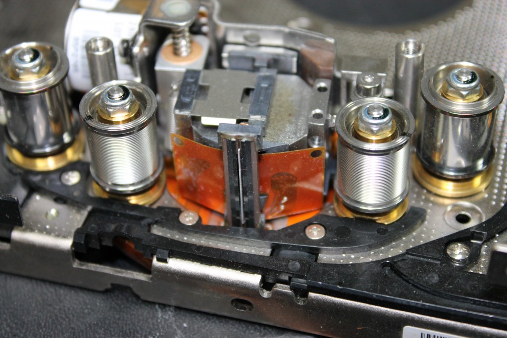

И мне кажется стоит искать готовые узлы от профессиональной топ техники(даже бу но массовой, то есть покупаемой с уценкой или потому что массово). Или делать свое из тех кусочков узлов.

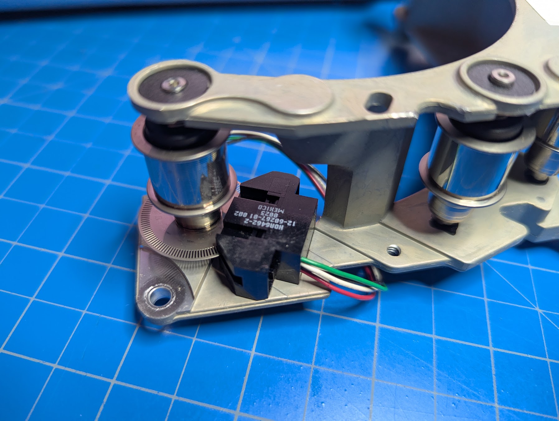

Скажем те же ролики для ленты - красивые есть в DLT LTO приводах, причем их там несколько. дешево бу, найти где их чинят или утилизируют.
Хотя у на есть еще и flutter roller - и он тоже проблема. и мелкий и должен быть без биений и регулироваться и масса металлического ролика должна быть. и подшипник на опору, -там вообще на игольчатой.

ну вот леонид мерял счетчиком с ролика. можно попробовать - хоть мышиным (но там мелкая дистанция до поверхности, хотя быстродействия хватит) или видео распознаванием (тут дистанция побольше). я поглядел - нонешние либы позволяют. питонного кода хватит.
