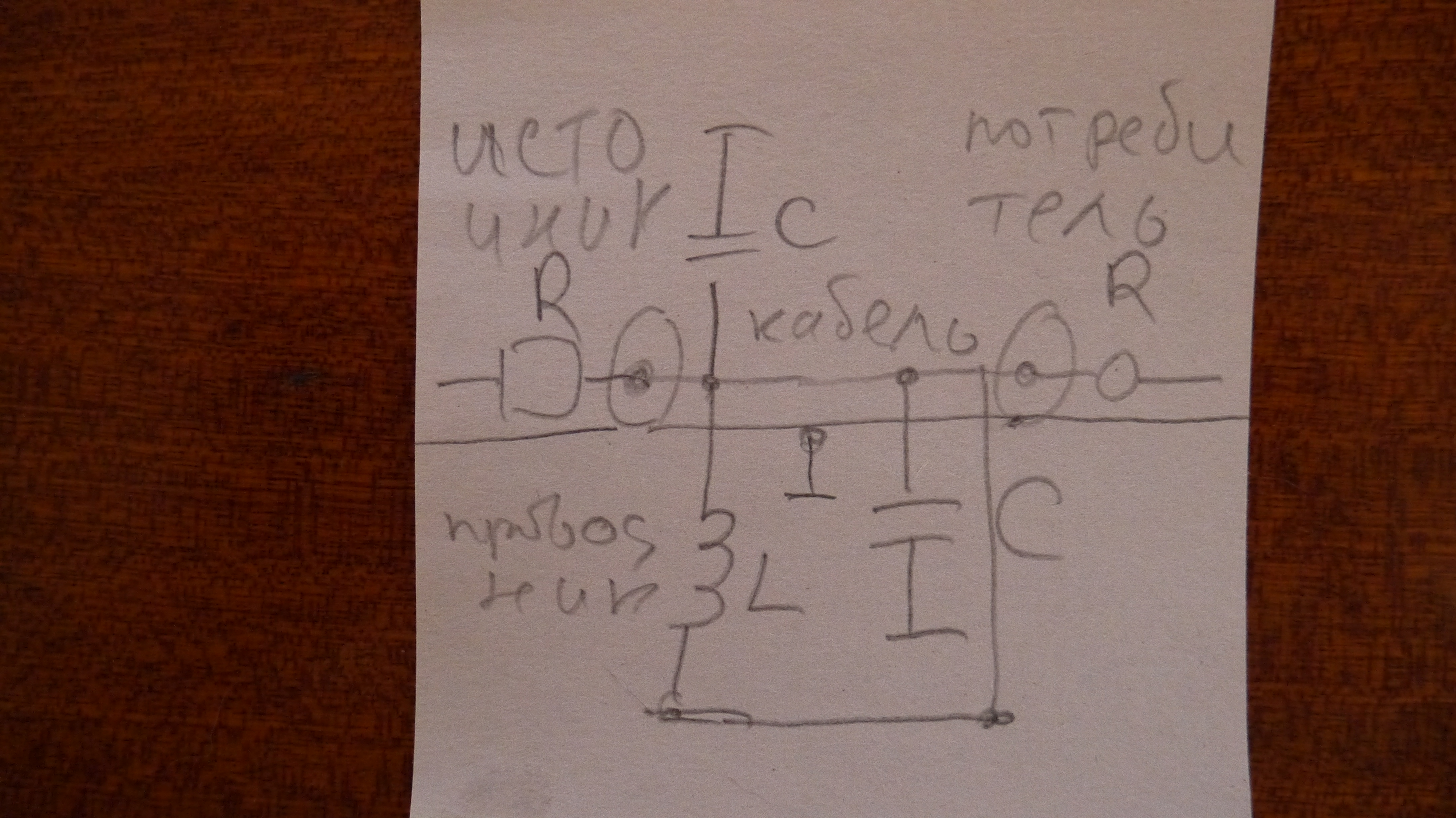

Нужно понять что разница есть всегда и везде и на этом успокоится.
Я уже не раз писал для того чтобы разницы особой в межблочниках не было нужно низкое выходное сопротивление источника сигналя.
Мизерное количество источников которые соответствуют этому требованию ,они очень дорого стоят так топовые и винтажные.
Для слухачей (не ведающих) производители всё сделали для того чтобы всегда была разница,вот почему она есть.
На рисунке провод исполняет роль эквалайзера

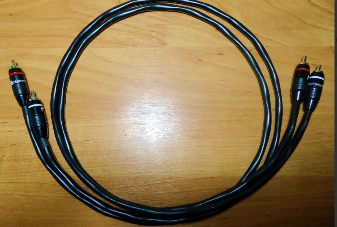

Сообщение Сибиряк »
Aleksandr T писал(а): Пт июн 12, 2026 1:41 pm Можно же купить. Есть же и дешевые? Разницы ведь ни какой нет.

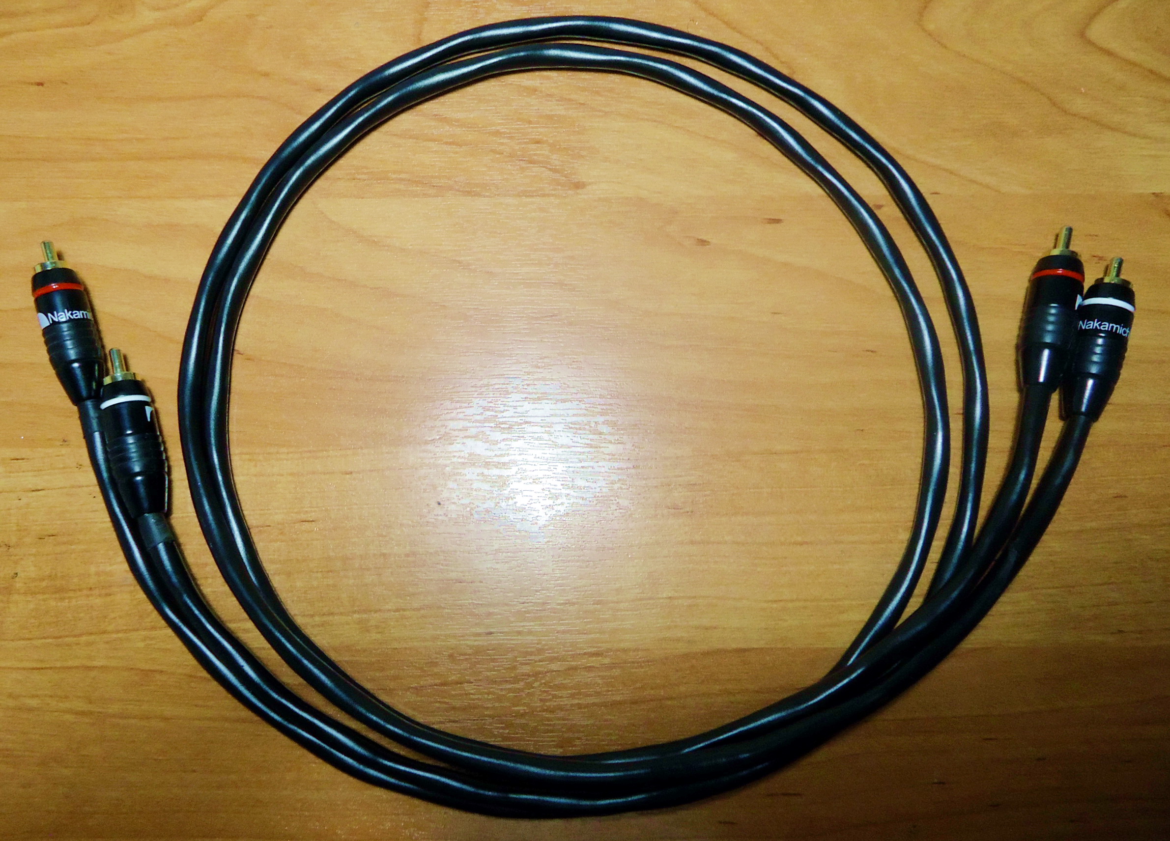

А как узнать, если хочется иметь правильную распайку (это для "Без компромиссов")?

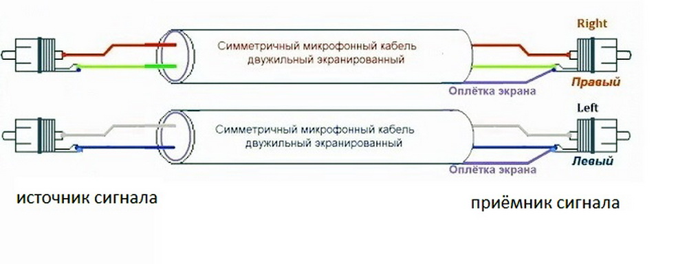

Вот самая грамотная распайка "всех времён и народов".
Поэтому и приходится всегда делать свои. И кабель качественный употребишь... и распайку по душе сделаешь.

Какой конец в приёмник сигнала?

FEDGEN писал(а): Пт июн 12, 2026 3:03 pm провод исполняет роль эквалайзера
:crazy: низы расширяет, а верха приподнимает?

FEDGEN писал(а): Пт июн 12, 2026 5:08 pm Какой конец в приёмник сигнала?
С левого конца видны дополнительные резиновые чёрные втулки. Это начало пути.

Сибиряк писал(а): Пт июн 12, 2026 4:35 pm Вот самая грамотная распайка "всех времён и народов".
У меня еще в 90-х Стрейтваер Мюзикэбл и недорогой Хама Прокласс такую же распайку имели. По моему все более менее кабели так распаяны. Последние лет 25 сам кабели делаю из микрофонных и тоже такая распайка

FEDGEN писал(а): Пт июн 12, 2026 3:03 pmНа рисунке провод исполняет роль эквалайзера
Смотрю я на рисунок, смотрю и никак не въеду, что там изображено... какая-то белиберда :ruka:

e2-e4 писал(а): Вс июн 14, 2026 1:33 pm Смотрю я на рисунок, смотрю и никак не въеду
Экран к общему(земляному) проводу подключен с одной стороны - на входном разъеме. Это, как правило. Но бывают случаи, что наоборот - лучше (это по опыту работы с сигналами синхронизации в связи)

e2-e4 писал(а): Вс июн 14, 2026 1:33 pm Смотрю я на рисунок, смотрю и никак не въеду, что там изображено... какая-то белиберда
Сибиряк писал(а): Вс июн 14, 2026 3:24 pm Alexander, имелся ввиду другой рисунок. Который показал ФедГен....
Это эквивалентная схема 3-х устройств - источника сигнала, кабеля и приемника сигнала. Чтобы все это как-то заметно повлияло на звук, надо собрать тракт из самых некачественных элементов
FEDGEN писал(а): Пт июн 12, 2026 3:03 pm Мизерное количество источников которые соответствуют этому требованию
Вот с этим категорически не согласен. В большинстве аппаратов нормируется входное и выходное сопротивление. Ну и емкость и индуктивность "нормального" недорогого кабеля влиять на звук будет при длине ну... десятки метров

Alexander писал(а): Вс июн 14, 2026 4:04 pmЭто эквивалентная схема 3-х устройств - источника сигнала, кабеля и приемника сигнала.
Эквивалентная?! Ну хорошо, пусть будет эквивалентная... непонятки не в этом.
Источника сигнала и приемник сигнала - ладно, вопросов нет.
А вот как объяснить кабель? Зачем в прямой цепи два конденсатора?
И какой толк от короткозамкнутого дросселя?
И как это провод может выполнять роль эквалайзера?!

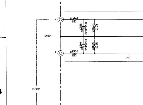

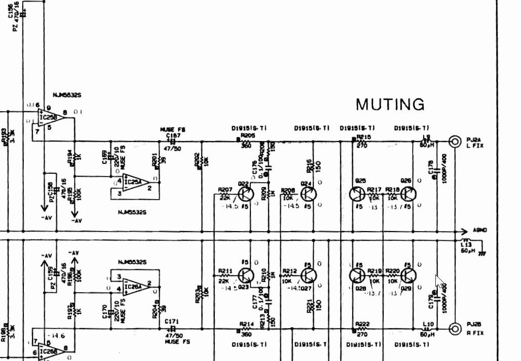

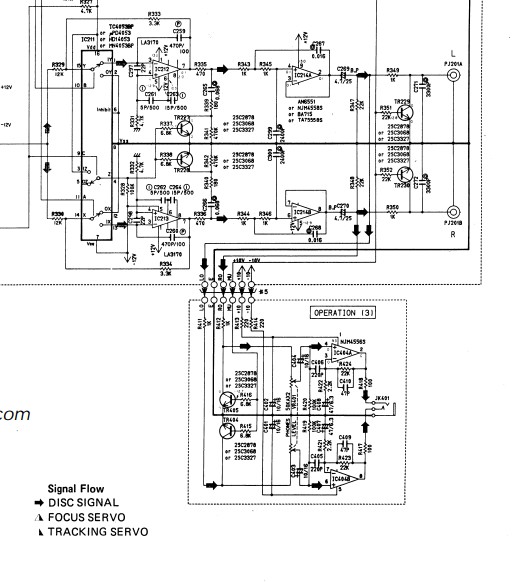

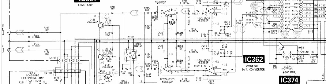

Вопросс- где влияние кабеля соединительного минимально?

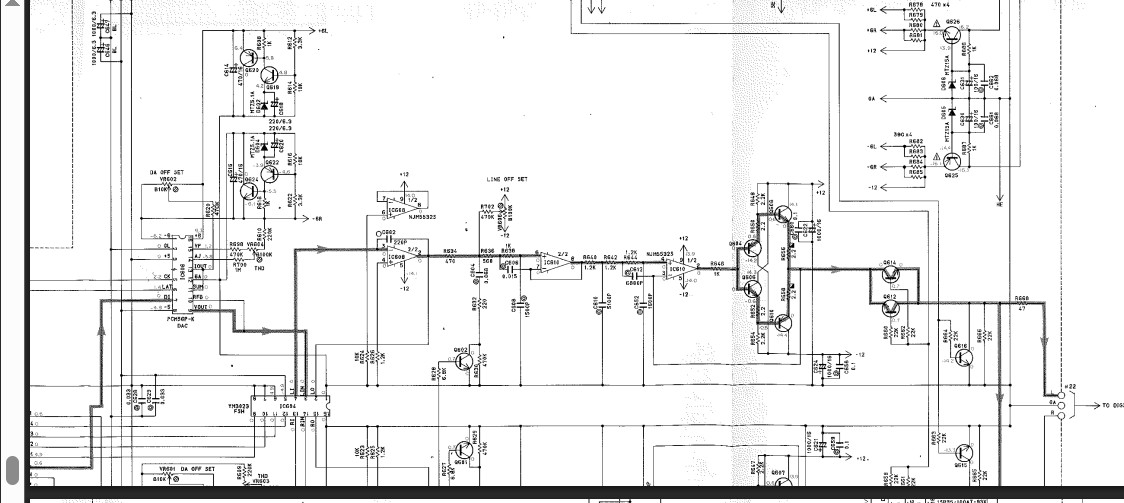

FEDGEN писал(а): Вс июн 14, 2026 9:11 pm Вопросс- где влияние кабеля соединительного минимально?
Кроме последней картинки - везде. Все выходы с низким выходным сопротивлением. (правда ключи по выходу я бы повыкидывал, хоть чуть - но КНИ добавляют)

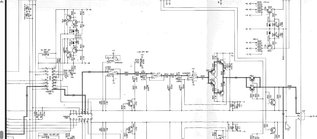

Alexander интересно как вы схемы смотрели?

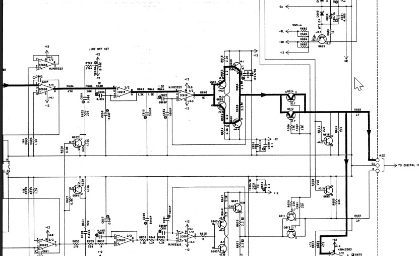

Правильные схемы выходов
Это схемы топовой техники,т.е. в ней сделано так что кабель не влияет на её звучание.

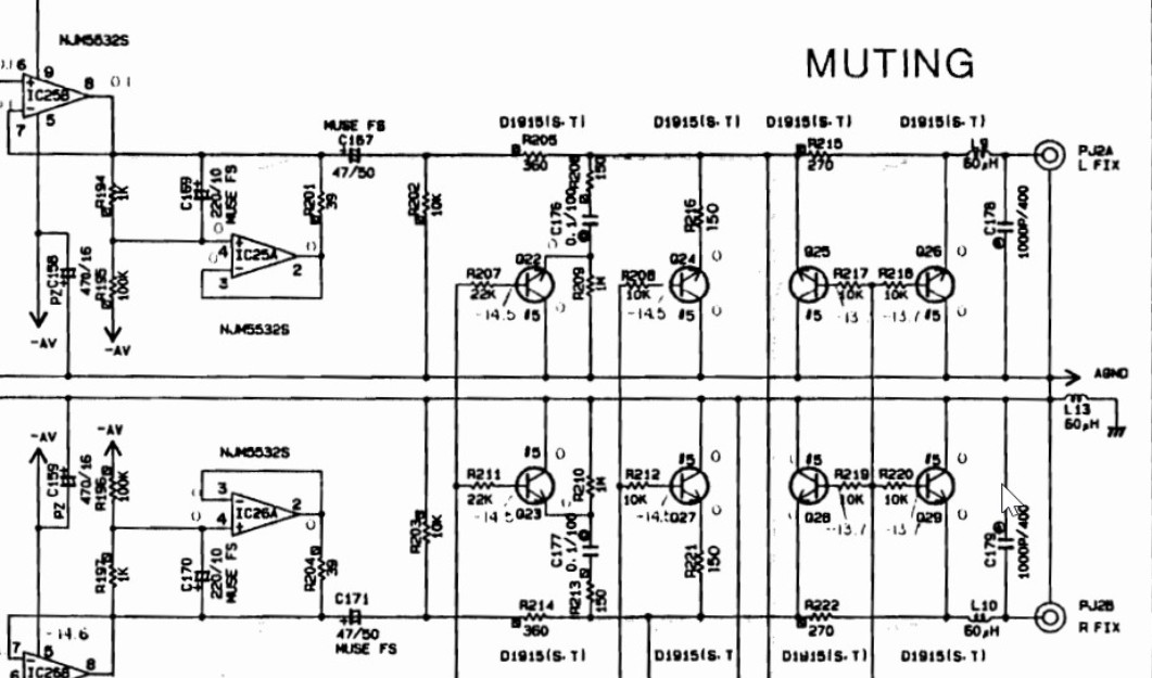

Для дурней делают вот так, что бы кайф поиска провод был вечным.

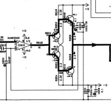

Кстати эту часть схемы можно вставить в любой вертак.
В Радио есть с этим каскадом( предварительный усилитель),сам он её не придумал а спер с даташита,лень искать в Радио эту схему.
С этим модулем я слушал два аппарата,звучат охренительно.

FEDGEN писал(а): Пн июн 15, 2026 11:34 am Для дурней делают вот так
И даже тут - выходное сопротивление не более 600 ом (только не говорите, что индуктивность на что-то влияет!)
Про "выкинуть все ключи" я уже писал. Если очень хочется режим Mute - реле в помощь
FEDGEN писал(а): Пн июн 15, 2026 11:34 am Кстати эту часть схемы можно вставить в любой вертак
Опять же - составной ЭП это хорошо, но возможно увеличение КНИ. И как тут по частотке полюса будут? я бы просто повторитель на операционнике ставил. Такое включение ЭП может быть актуально только при работе на изрядно длинный кабель
