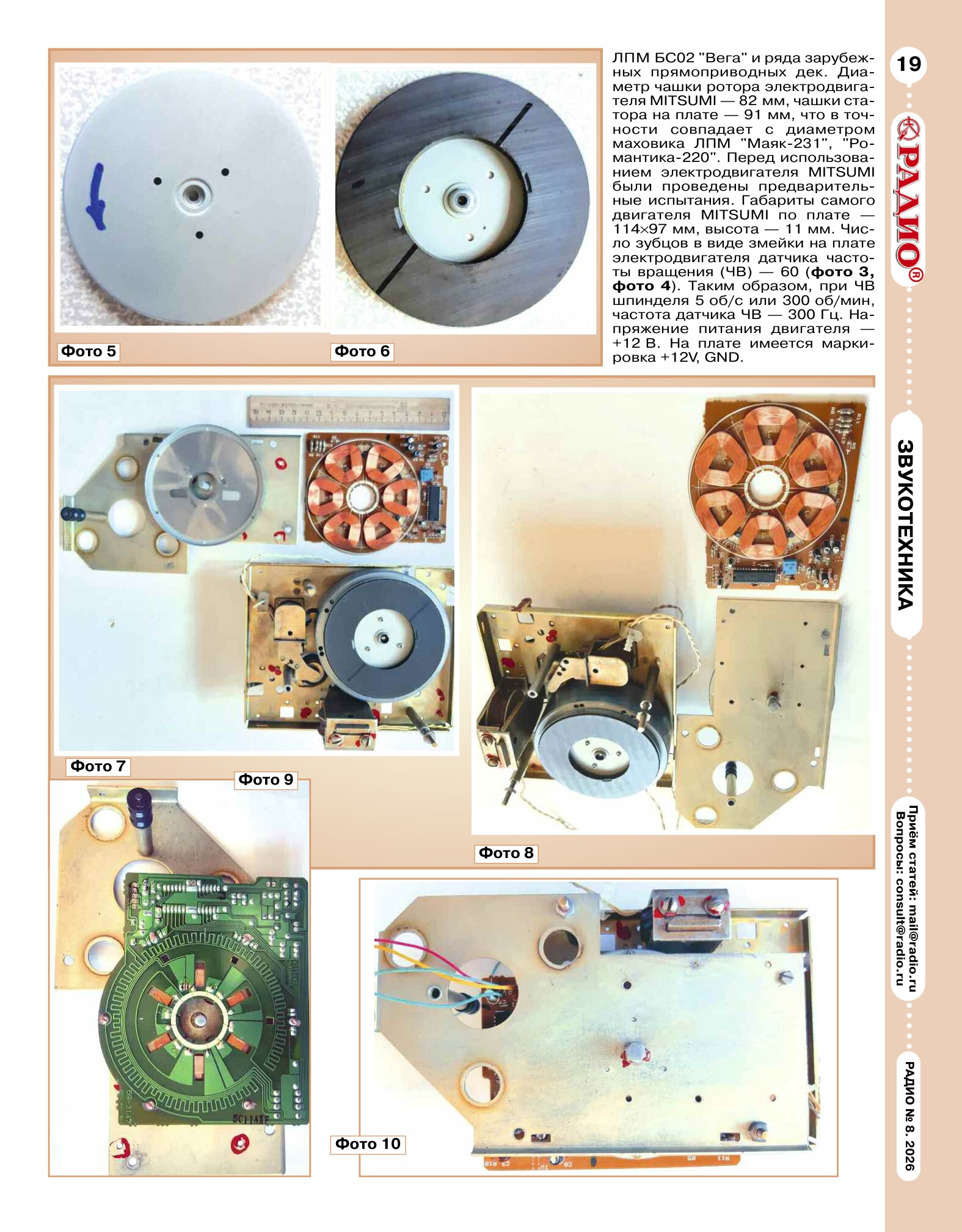

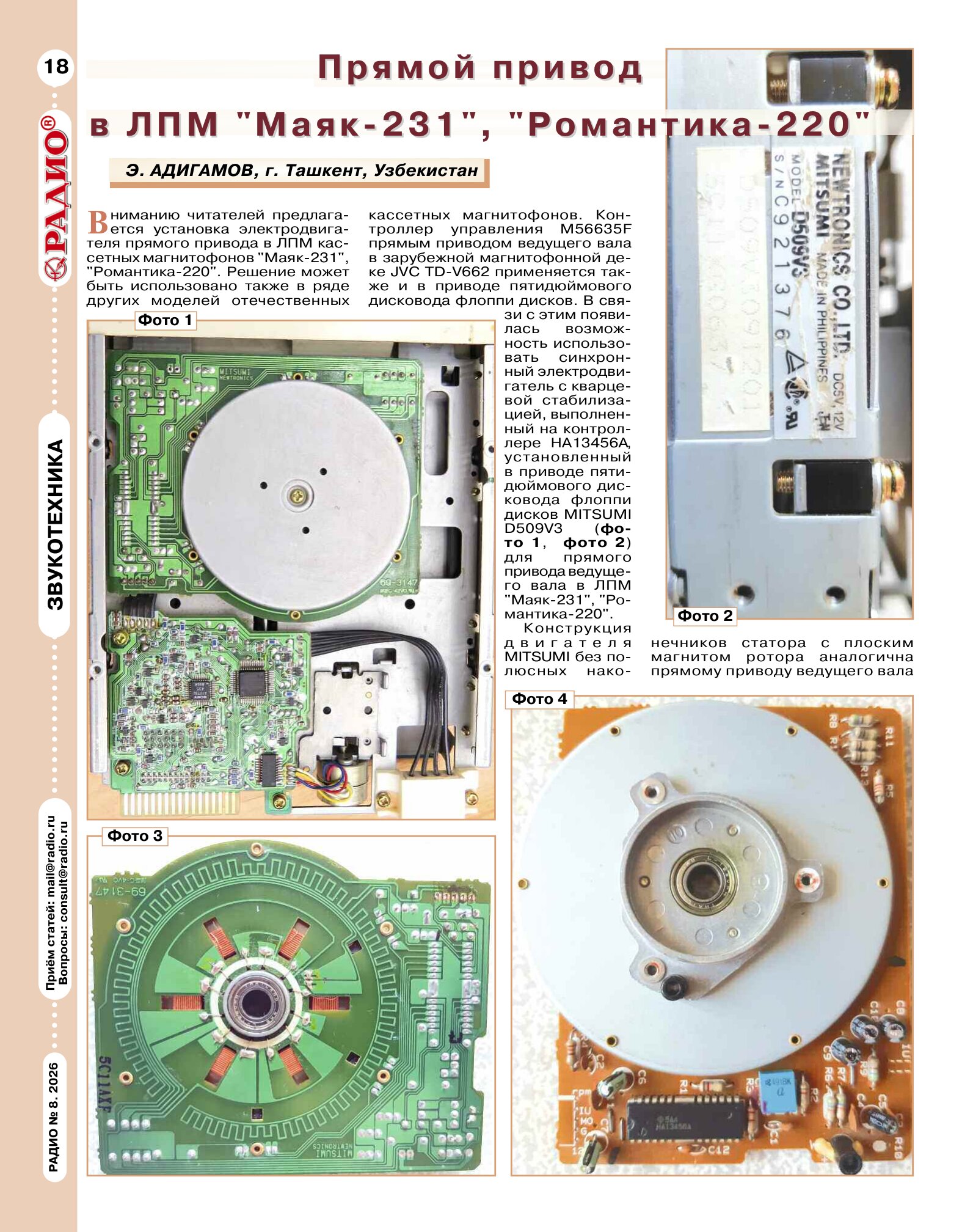

Адигамов опубликовал прямой привод в Маяке. Страницы ниже.
Не понятно, зачем в Радио?
Сообщения: 132
Город: Казахстан г.Павлодар
Сообщение alexsan »
СНГ писал(а): Вт авг 11, 2026 9:44 pm Адигамов опубликовал прямой привод в Маяке.
Ник persey.a он на РТ-20 описывал.привод от флопика 5"
Сообщения: 186
Город: Пермь
Сообщение Relanium »
Найти сейчас рабочий 5-ти дюймовый дисковод, как у автора, так же просто, как и коробочный "Маяк"...
Сообщения: 289
Сообщение Однако »
Relanium писал(а): Ср авг 12, 2026 12:19 pm Найти сейчас рабочий 5-ти дюймовый дисковод, как у автора,
Однако непонятно почему автор не взял DD мотор от ВВ видака которых сейчас много есть.
Или от 3,5" FDD...

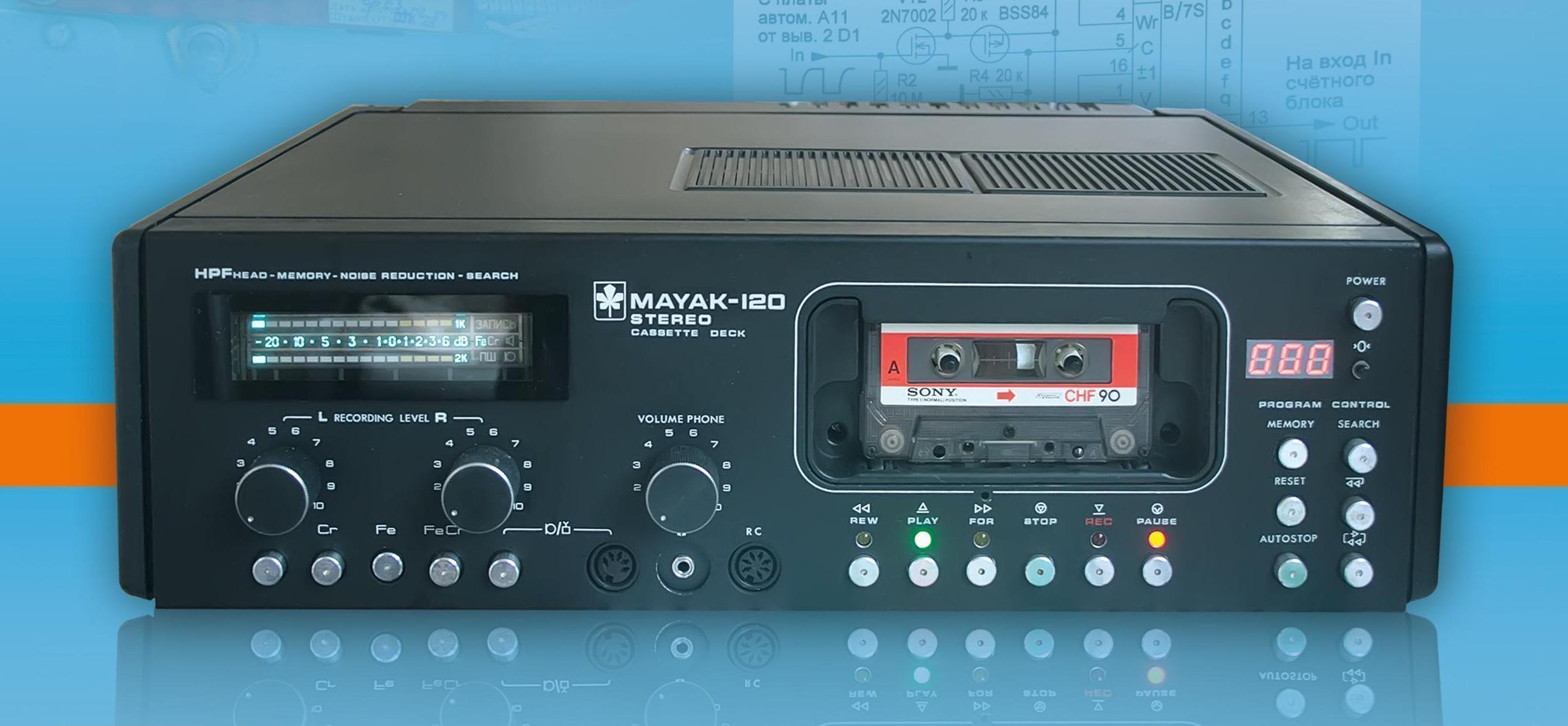

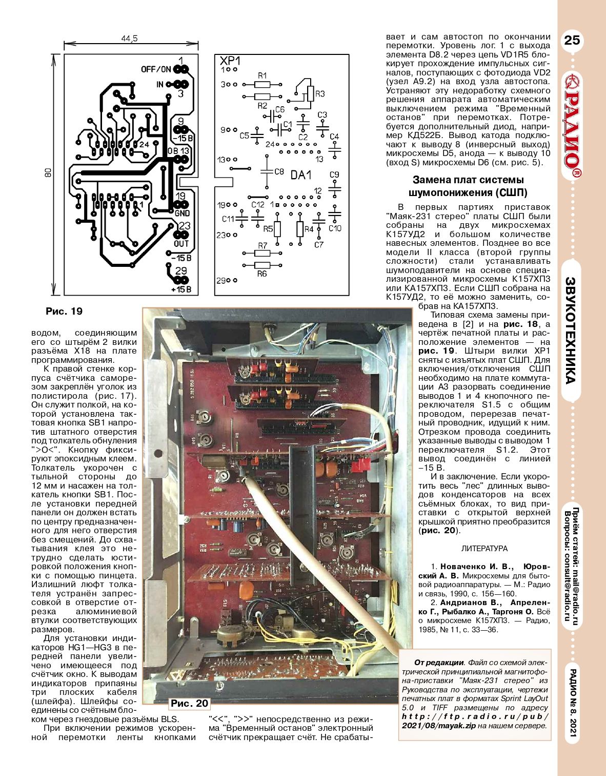

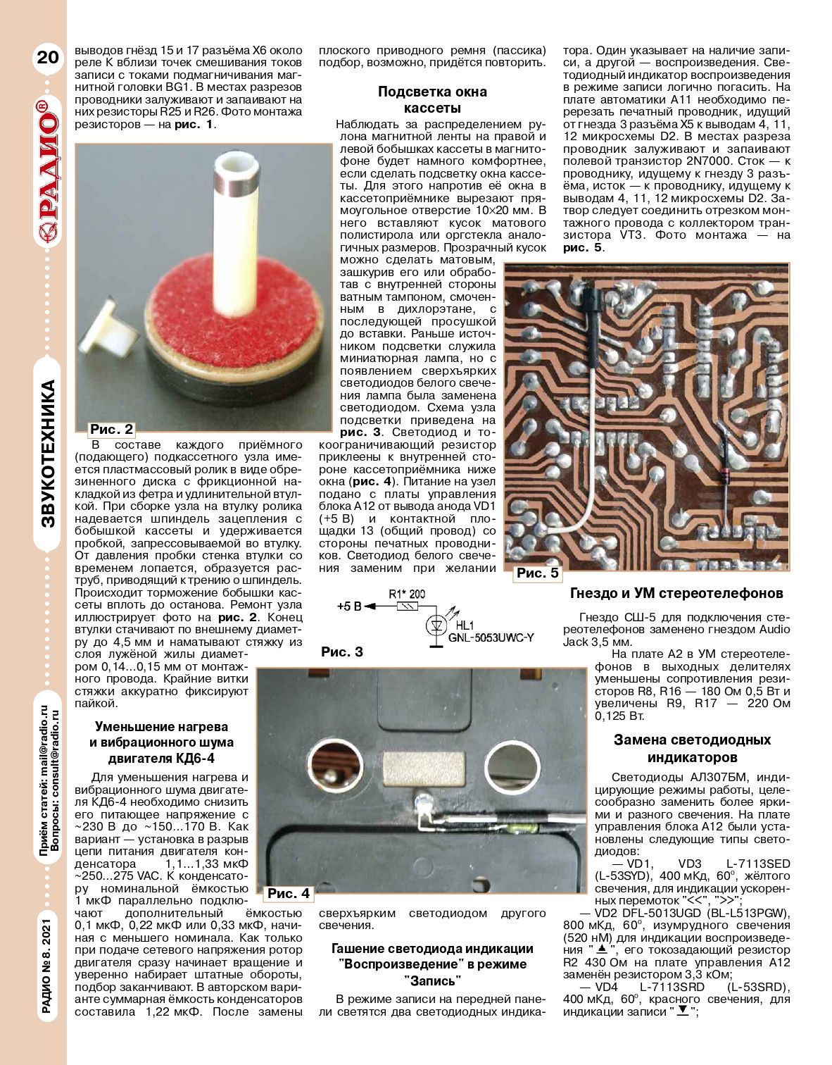

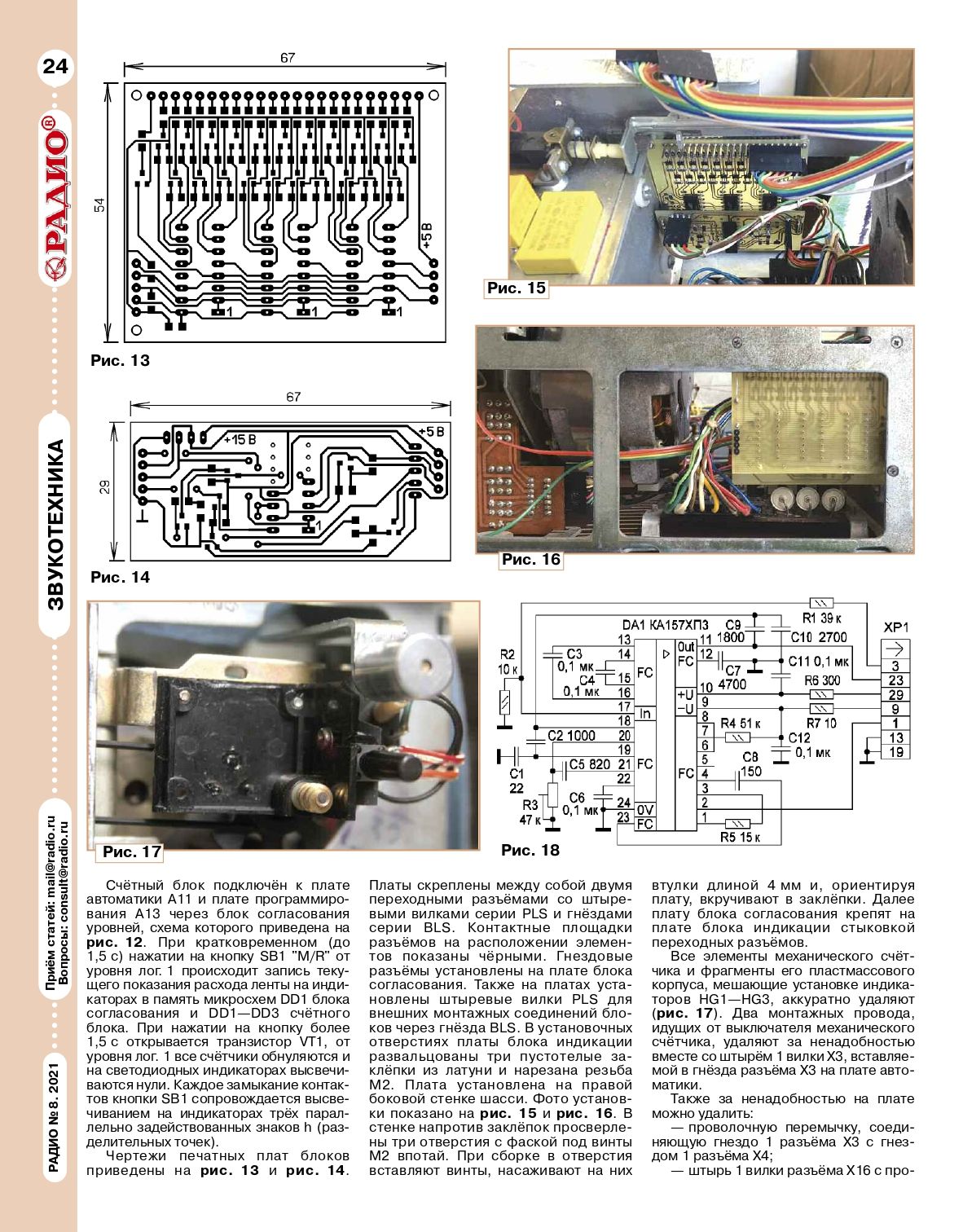

А это моё детище с обложки со стеклоферритовой япошкой, индикатором от 232-го и электронным счётчиком.
Надписи переводным шрифтом.

Однако писал(а): Ср авг 12, 2026 3:35 pm Однако непонятно почему автор не взял DD мотор от ВВ видака которых сейчас много есть.
Или от 3,5" FDD...
Зайди на РТ-20 там есть тема.

СНГ писал(а): Ср авг 12, 2026 3:46 pmА это моё детище
Красивый

СНГ писал(а): Ср авг 12, 2026 3:46 pm Однако, однако не понятно, почему вопрос о DD моторе задаёте на форуме?
Однако это тема про недоразумение.
Хочется понимания зачем сделано МАЛОПРИГОДНО для повторения.
Очередная каша из топора.
Что там кроме передней панели осталось от недоразумения?
Однако головка записи-воспроизведениия 70% магнитофона.
FFD который использовал автор у мну есть.

Однако писал(а): Ср авг 12, 2026 5:21 pm Что там кроме передней панели осталось от недоразумения?
Да, интересно.
СНГ писал(а): Ср авг 12, 2026 3:46 pm с обложки со стеклоферритовой япошкой
Это где то описывалось?
Сообщения: 16
Зарегистрирован: Вт авг 11, 2026 8:40 pm

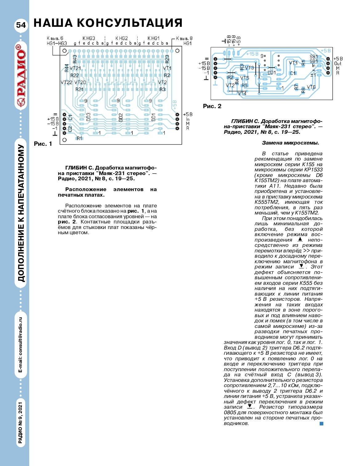

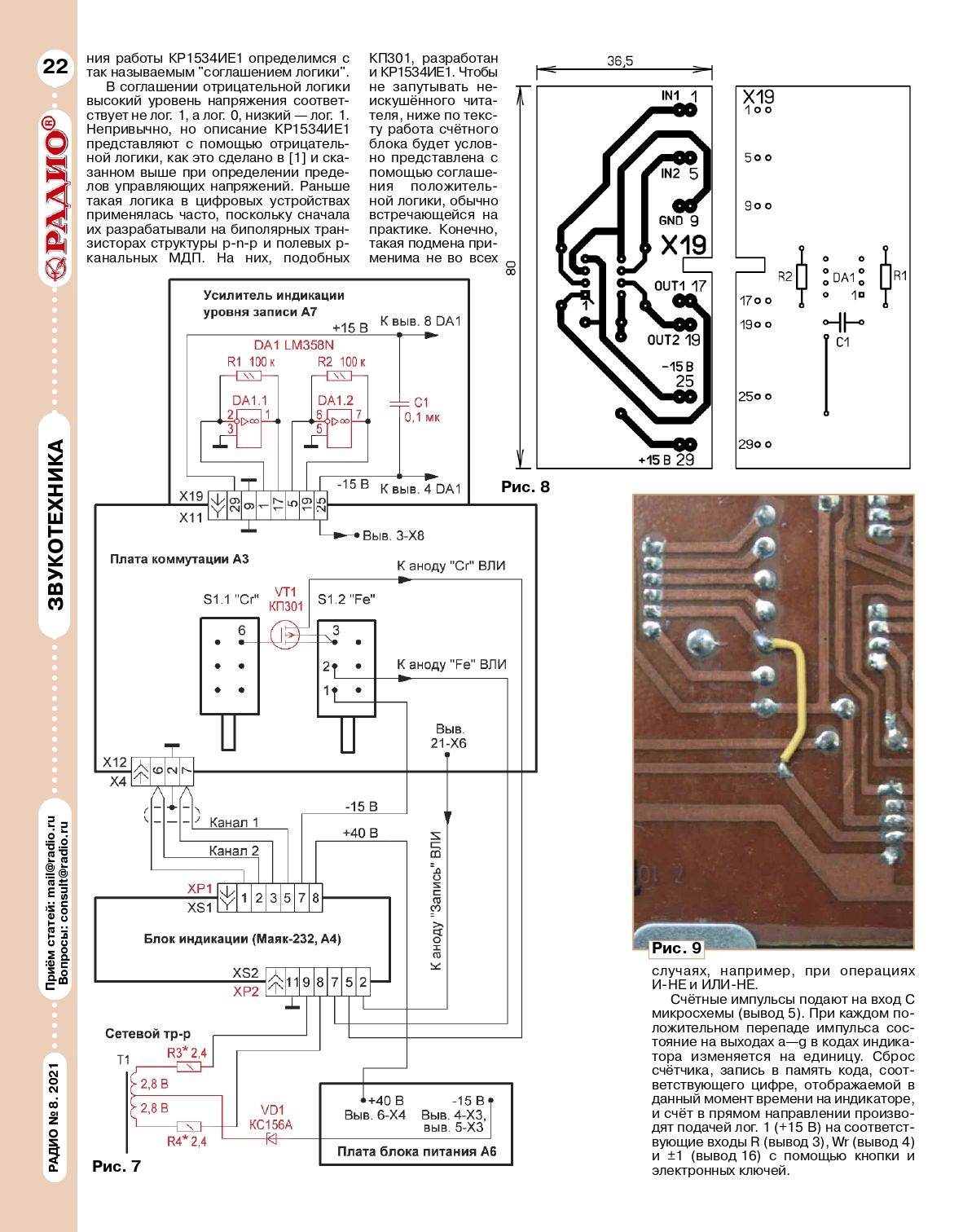

Сообщение СНГ »
Отвечаю на вопросы.
Сообщения: 289
Сообщение Однако »
СНГ писал(а): Ср авг 12, 2026 6:13 pm Отвечаю на вопросы.
Однако это все уже тогда было сделано в заводских условиях и названо Яуза 220.
Счетчик в "попугаях" что механический что электронный мало эффективен, а вот режим - обзор, включение перемотки с прослушиванием записи на ленте очень полезен. Только ЛПМ недоразумения к этому не пригоден.
В чем прикол каши из топора?

СНГ писал(а): Ср авг 12, 2026 3:46 pm обложки со стеклоферритовой япошкой,
Здравствуйте. И нормально пишет? :wink: :guitar:

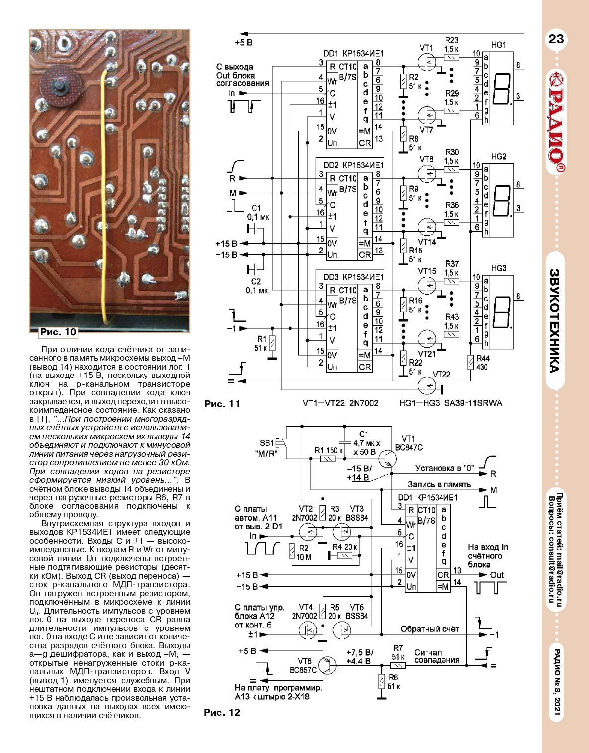

спасибо за электронный счётчик , но не разобрана подача импульсов с геркона и согласование с платой счётчика.. :manual:

Сообщение fireproof »
Однако писал(а): Ср авг 12, 2026 9:01 pm это все уже тогда было сделано в заводских условиях и названо Яуза 220.
Согласен! Яузочка-гуд! :ded: Только электронный счётчик- тоже-гуд :dyatel:
Сообщения: 812
СНГ писал(а): Ср авг 12, 2026 3:46 pm индикатором от 232-го
Прям парадокс, там где стрелки стараемся установить ИВЛ или светодиоды, а где уже это ставим стрелки :i_dont_know:
:smile:
СНГ,
Кошерно Маячек смотрится :goodgood:

fireproof,
на тогдашней ленте Денон типа I --- 19...20 кГц с завалом 3 дБ. Уровень записи минус 20 дБ.
Зазор в головке 1мк, помню смотрели через какой-то крутой мелкоскоп с увеличением в 1000 раз (???).

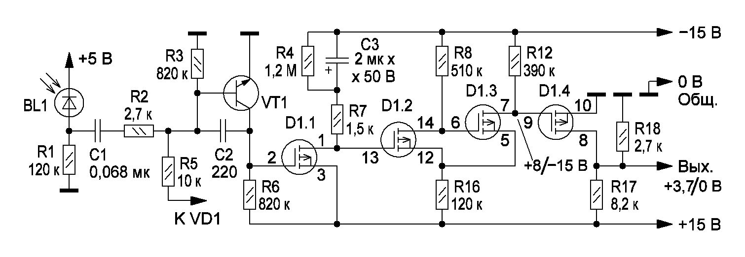

Импульсы в Маяках подаются с фоторезистора, откуда снимать импульсы указано на схеме согласования уровней, т. е. с узла автостопа. Ножка 2 МДП-сборки D.1.1. Далее поступают на триггер Шмитта в блок согласования и на первый счётчик. Счёт надёжный, что при перемотках, что при рабочем ходе число подсчитанных импульсов различается на два-три в мл. разряде (при отрегулированном ЛПМ, конечно).
Поскольку индикация счётчика статичная, помехи от переключений отсутствуют, да и счётчики не из быстродействующих.
Автостопа нормальная схема ниже.
