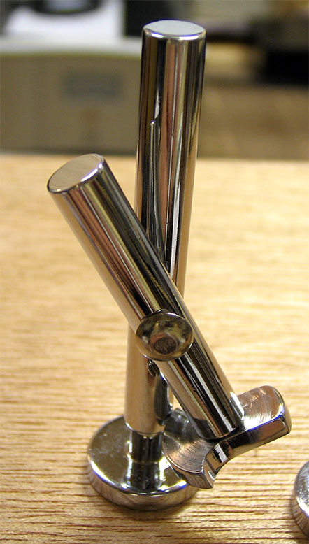

operator, это всё понятно. Это самому приходиться делать при желании. Но вот на заводах этого никак не хотят. Бывал не однократно на международных выставках Хай-Енд... уже из спортивного принципа искал вертак хотя-бы с автоподъёмомом. Фигу!
Но я всегда хотел "авто-подъёмную приблуду". В юности была ФРГ. Удобно было. (выше постом писал, что уже купил...)
Вот такой в юности был немецкий подъёмник...

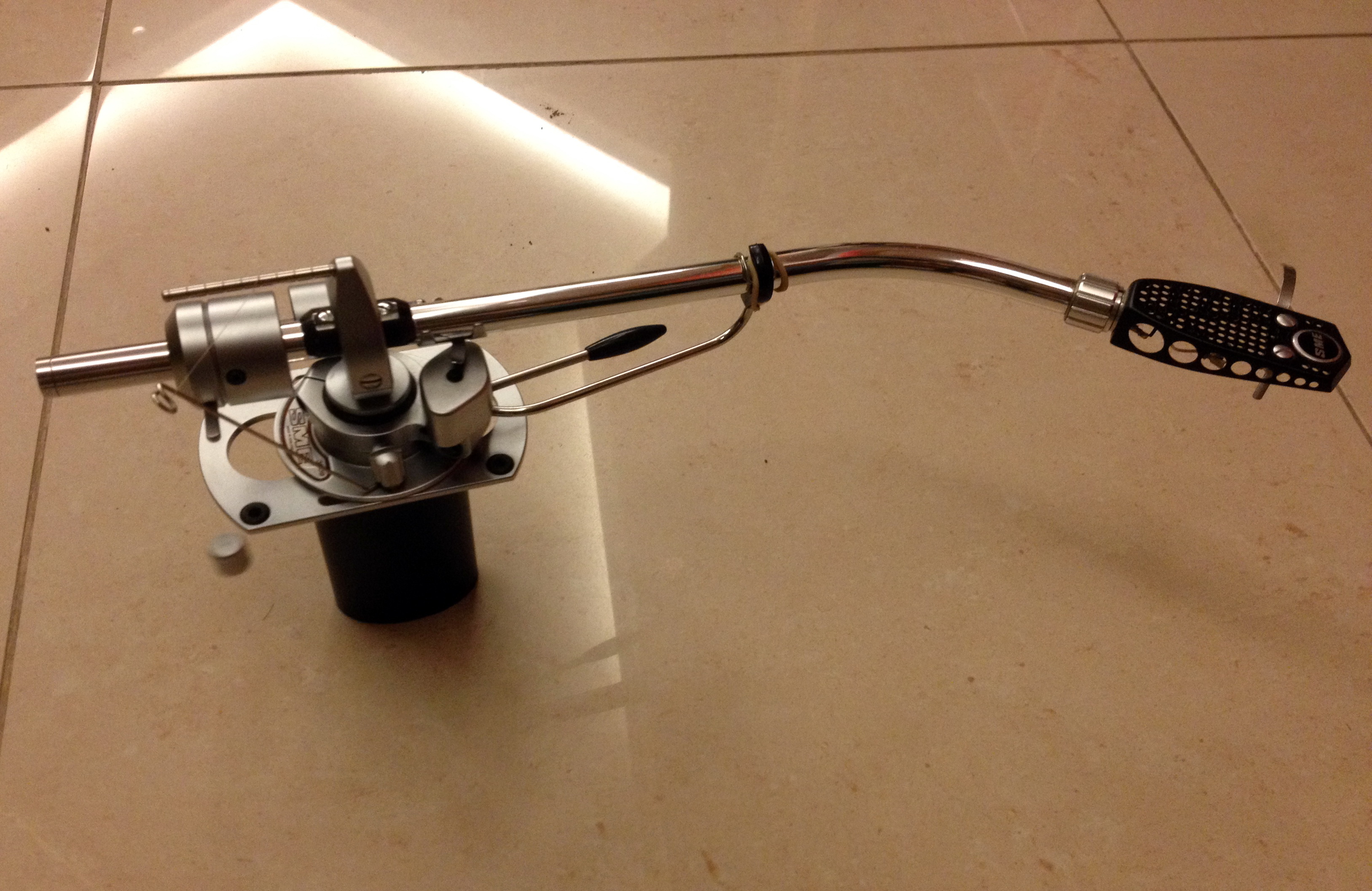

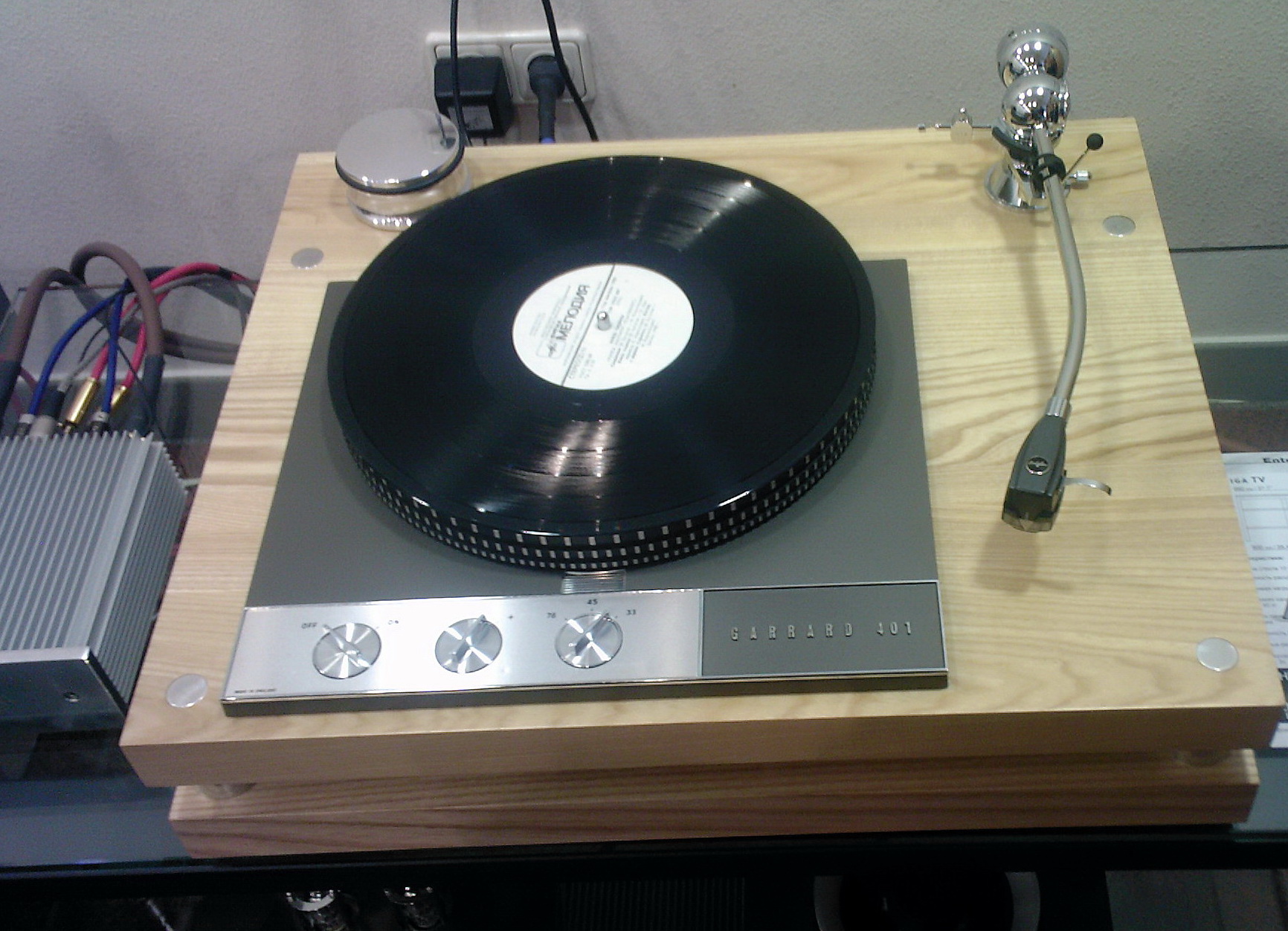

Так они и косятся на такой вопрос. Друг... тоже меломан, живёт уже 12 лет в Токио. Перезнакомился со всеми "коллегами". Говорю: -"Спроси почему они скупают все Гаррарды ("301", 401") и ставят туда простые тонармы? И почему они мне продали дорогущий японский тонарм IKEDA-407, тоже без автоматики, неужели нельзя было втулить туда хотя-бы автоподъёмник?"
Ответ: -"Серый, я даже спрашивать такое не буду..."

Сибиряк писал(а): Вт июн 16, 2026 1:25 pm Говорю: -"Спроси почему они скупают все Гаррарды ("301", 401") и ставят туда простые тонармы? И почему они мне продали дорогущий японский тонарм IKEDA-407, тоже без автоматики, неужели нельзя было втулить туда хотя-бы автоподъёмник?"

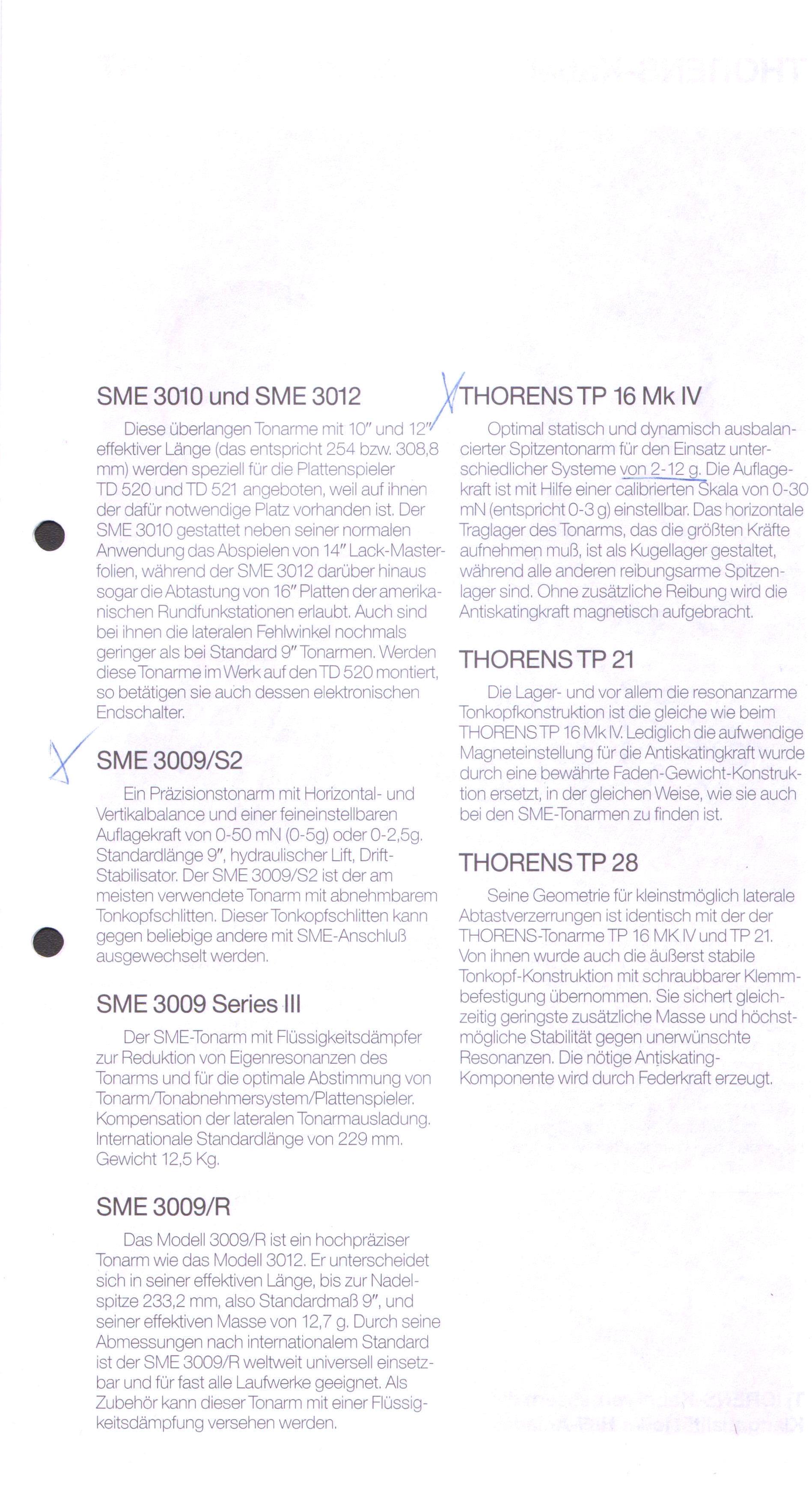

Тут более менее понятно. Взять тот же Торенс, любую модель для примера. Возьмем топовую модель 520 и 521. 520 оснащалась в разные годы выпуска как своими длинными версиями TP 16 и TP 90, так и сторонними, например SME 3012 и SME 312. Все версии с завода оснащались автостопом и автоподъемом тонарма в конце пластинки, включая SME. А вот 521 не была оснащена тонармом. И не было соответственно механизма автостопа. То есть если вы покупали 521 и хотели к нему SME 3012, то могли поставить только обычную мануальную версию. Причем, судя по общению на Винилэнжине или Олдхайфай.де разницу вообще никто не ощущал, а вот удобства автостоп доставлял. Ну, а поскольку Garrard не оснащался тонармом и даже плинтом, то автостопа на стороннем тонарме и не могло быть в принципе

operator писал(а): Вт июн 16, 2026 5:44 pm например SME 3012
Разве у этого тонарма имеется автоматика? Ни разу такой не встречал.
У меня есть в наличии 3009. Он пустой.

Сибиряк писал(а): Вт июн 16, 2026 8:04 pm У меня есть в наличии 3009. Он пустой

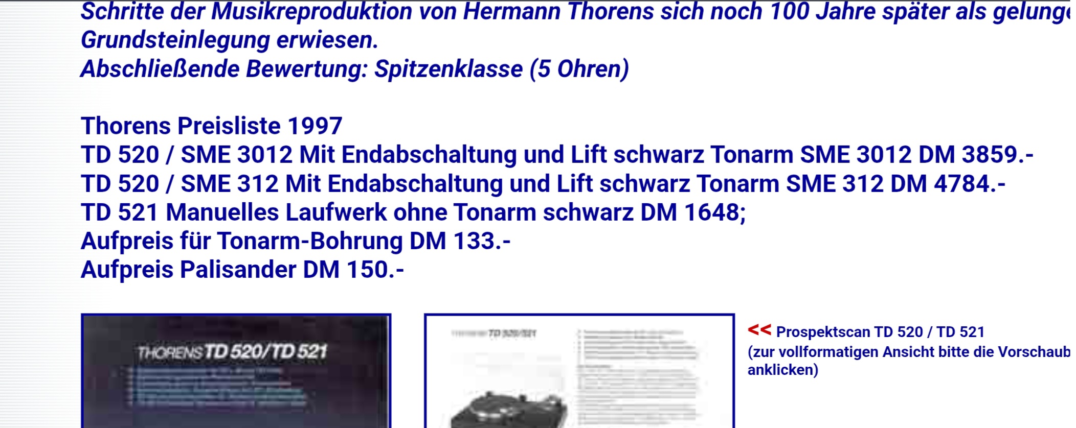

Все правильно, потому, что не с Торенса. Вот лист, где написано, какие тонармы можно поставить на 520/521. В первом абзаце про 3010 и 3012 в последнем предложении написано, что если они устанавливаются на заводе Торенс, то они имеют автостоп с подъёмом тонарма

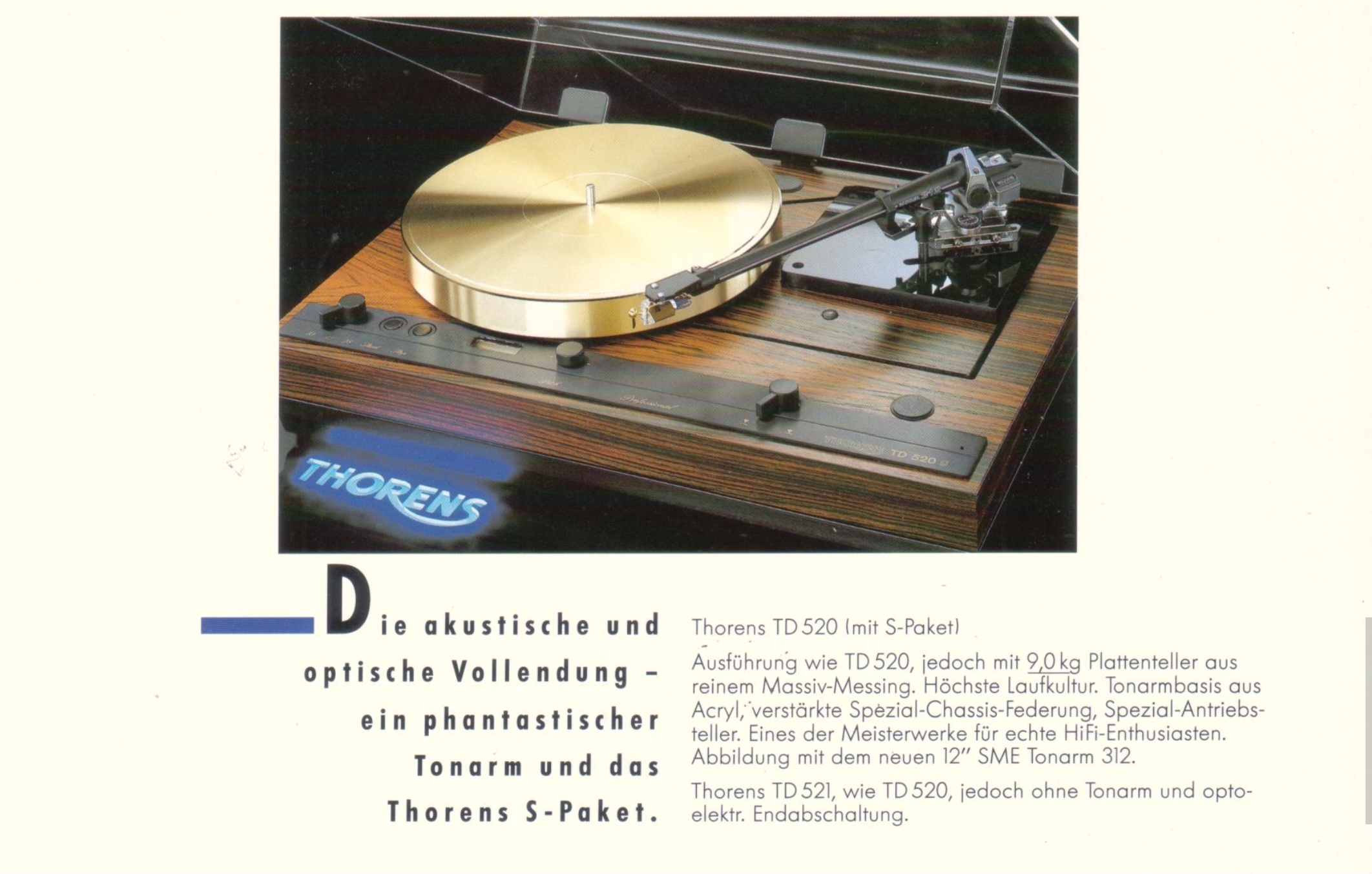

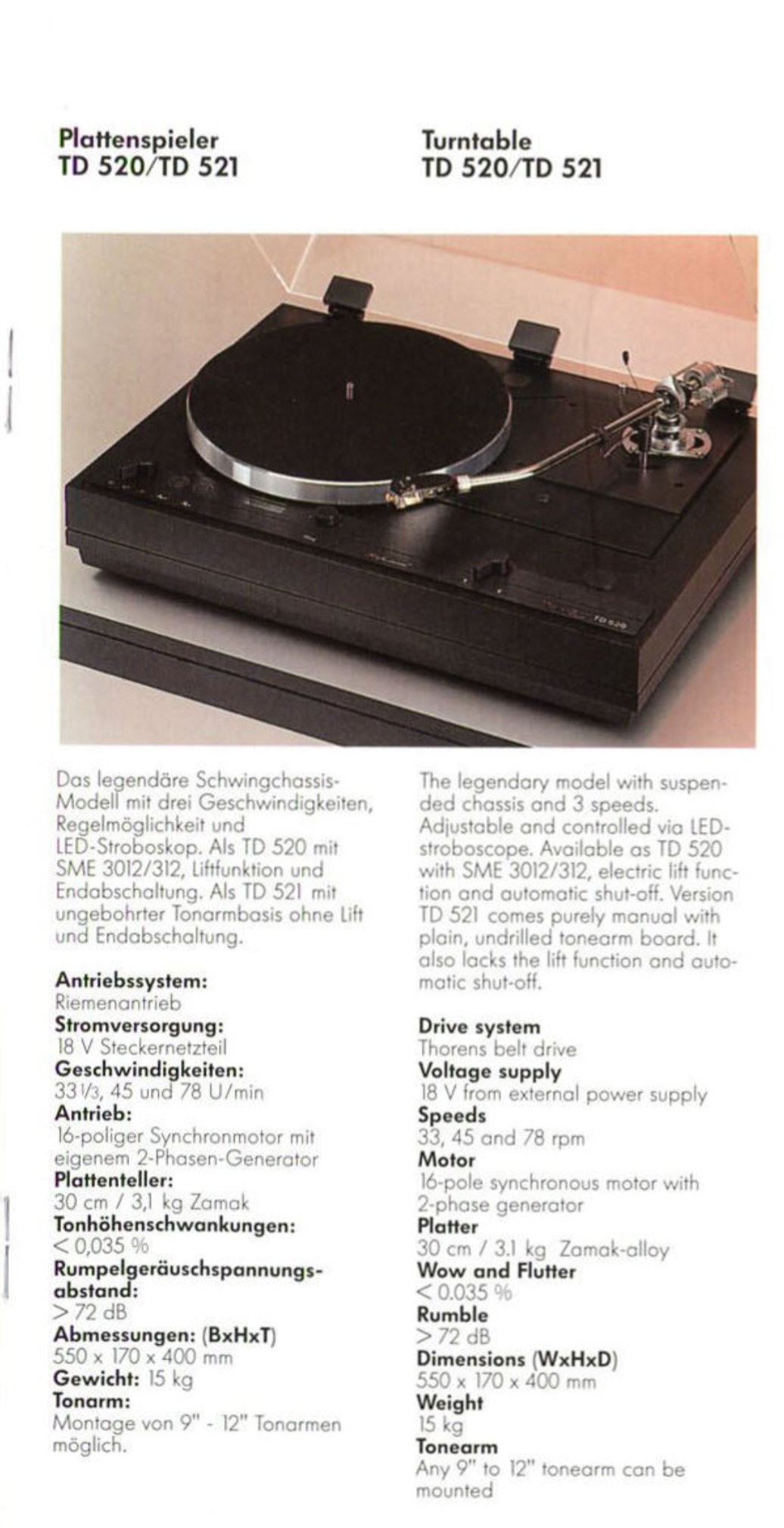

Вот брошюрка с 520 и модом для аудиофилов, включая массивный 9кг диск и новые рессоры. Установлен 312 с автостопом, да и так видно ручку микролифта родную торенсовскую, а не эсэмешную палочку.
Ну и с сайта одного из немецких поклонников Тора, авторитетный чувак между прочим. Прайс на Торы с СМЕ и автостопом

Вот еще из каталога 1998 года. Четко указано, что этот СМЕ при установке на 520 имеет автостоп с подъемом тонарма, а 521 не имеет.
И вот непонятно, раньше высококлассные проигрыватели с высококлассными проигрывателями могли иметь версию с автостопом, а сейчас это вообще какая то экзотика.

operator писал(а): Вт июн 16, 2026 9:09 pm Вот еще из каталога 1998 года. Четко указано, что этот СМЕ при установке на 520 имеет автостоп с подъемом тонарма, а 521 не имеет.
Удивился однако... буду знать. Спасибо!

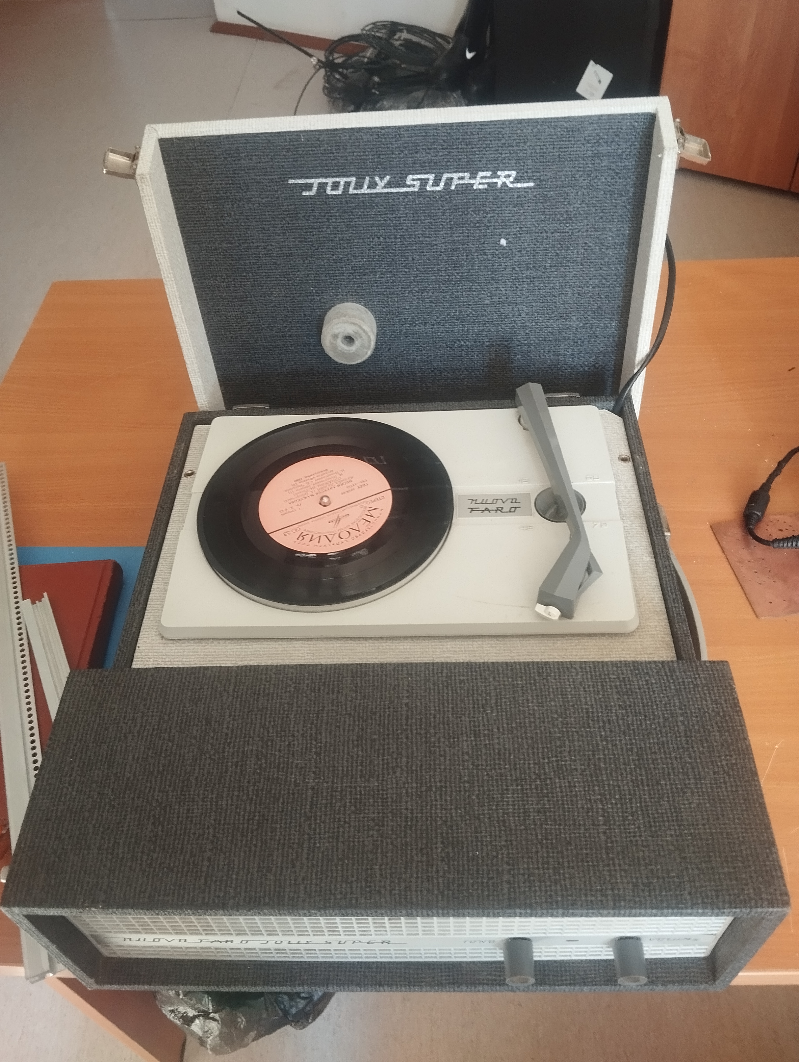

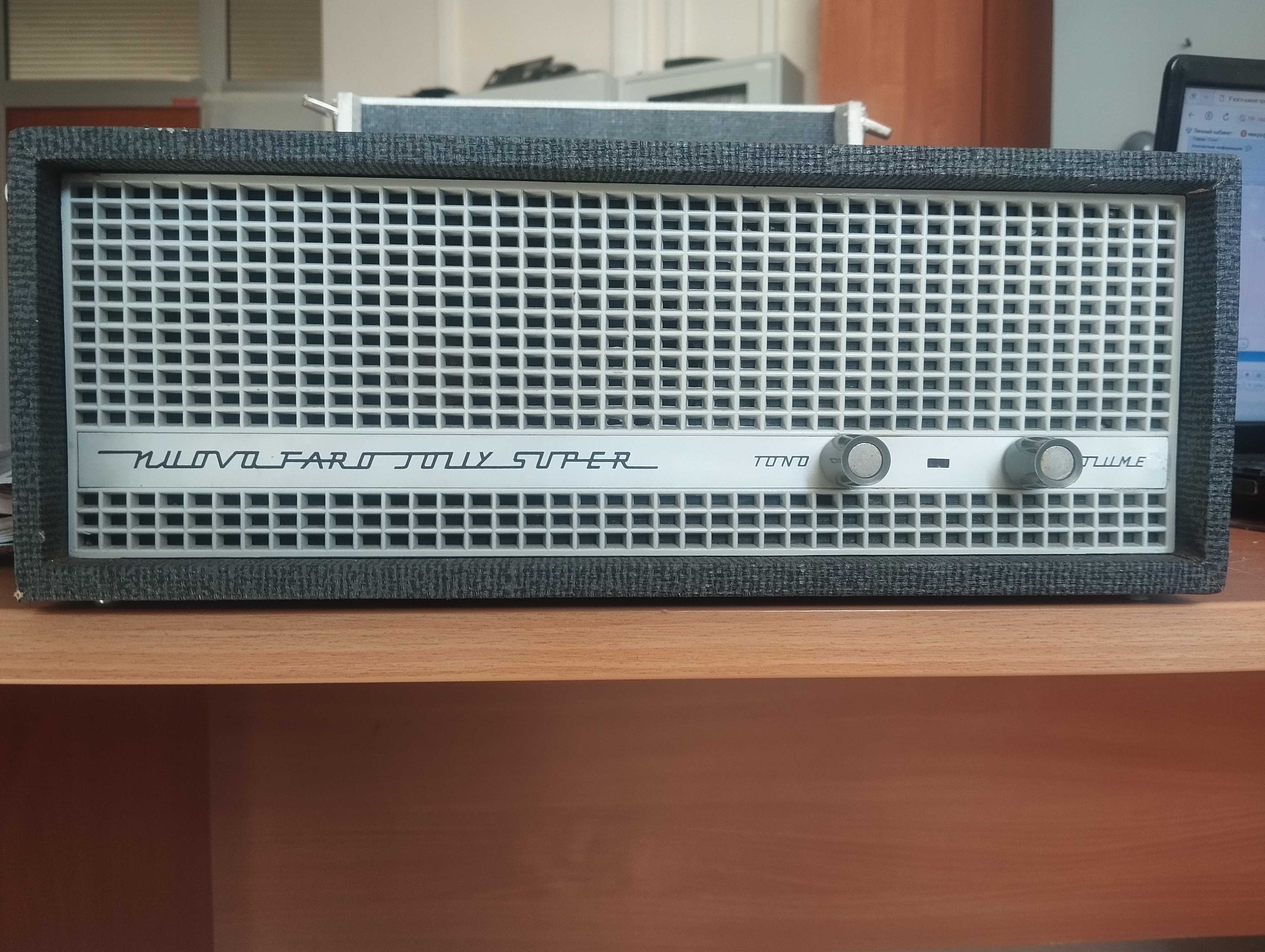

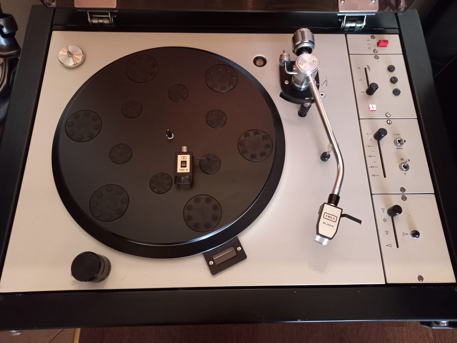

Это конечно не Торенс, но полуавтомат. Автостоп железный. :goodgood:
В нем и корректор есть с выходным трансом на 2 Вт. :shok:

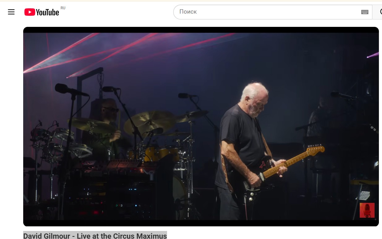

Не обрезано винилом
https://www.youtube.com/watch?v=3Emzk-YEslg
На виниле незамечено,значит обрезано винилом.
https://www.youtube.com/watch?v=rjUOCgqR5S4&t=4023s

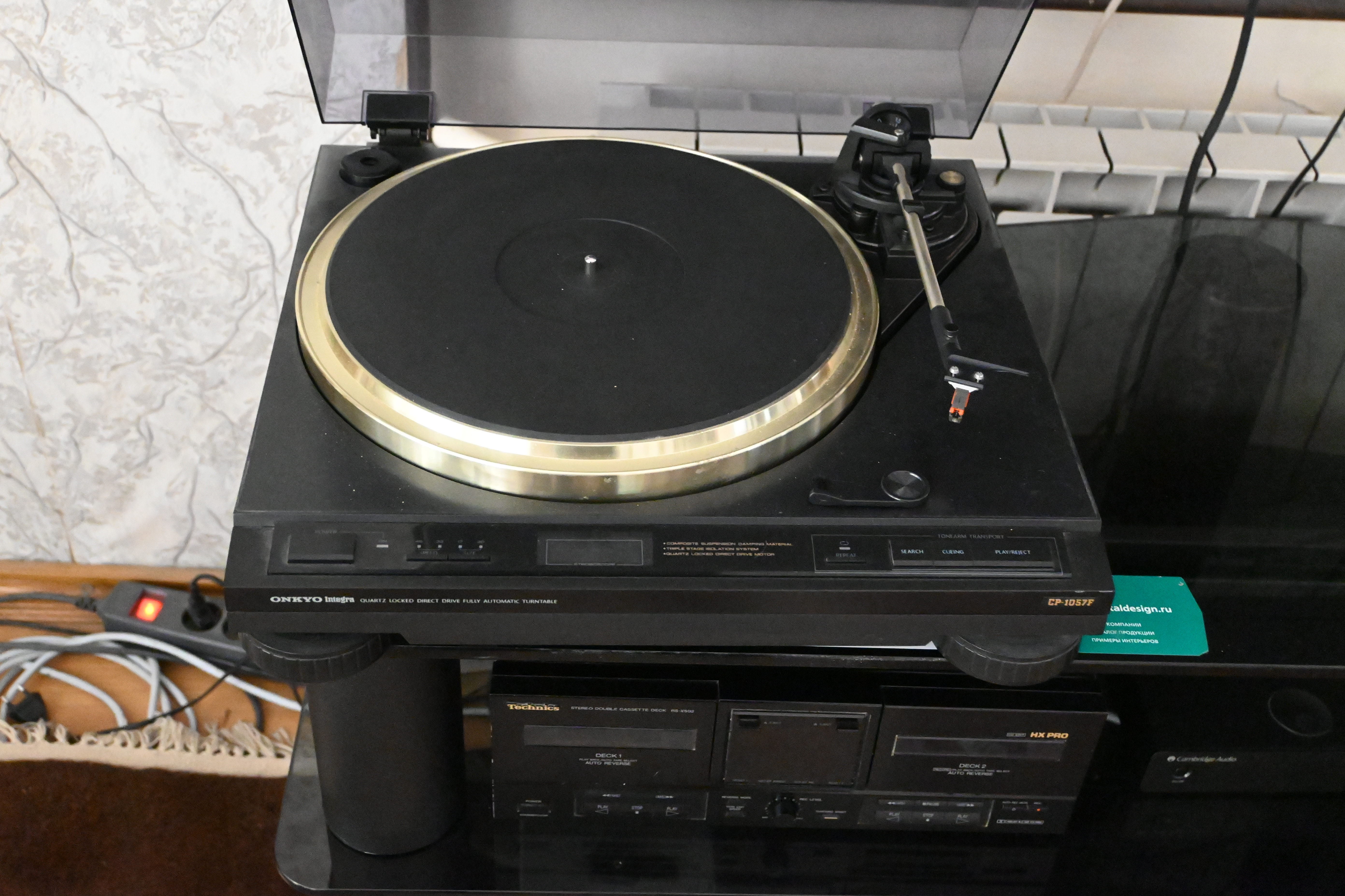

Проф стол Mechlabor SL-101 VL
ONKYO - 1057F ( в продаже)
