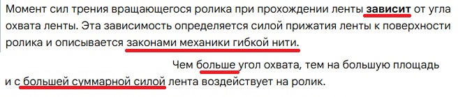

Leoniv писал(а): Вт авг 04, 2026 10:05 am Так именно момент трения на перемотке играет решающую роль.
который, в том числе, зависит от угла охвата
и тут возникает дилемма:
для выполнения своих функций ролики должны иметь как можно бОльший угол охвата,
а при перемотке, с т.з. недопущения ее чрезмерного натяжения - как можно мЕньший.
посему, к.м.к, траектория ленты в Э/О далека от оптимальной.

eddddy писал(а): Вт авг 04, 2026 4:04 pmкоторый, в том числе, зависит от угла охвата
Да, зависит, я тоже про это написал. Но при большой скорости вклад радиальной нагрузки незначительный.
eddddy писал(а): Вт авг 04, 2026 4:04 pmдля выполнения своих функций ролики должны иметь как можно бОльший угол охвата
Угол охвата должен быть не меньше некотрого значения, чтобы отсутствовало полное скольжение. Дальнейшее увеличение угла охвата не влияет. Как и для любой ременной передачи.

Leoniv писал(а): Вт авг 04, 2026 7:45 pm Дальнейшее увеличение угла охвата не влияет
Да, до 180 град, а дальше уже бессмысленно.

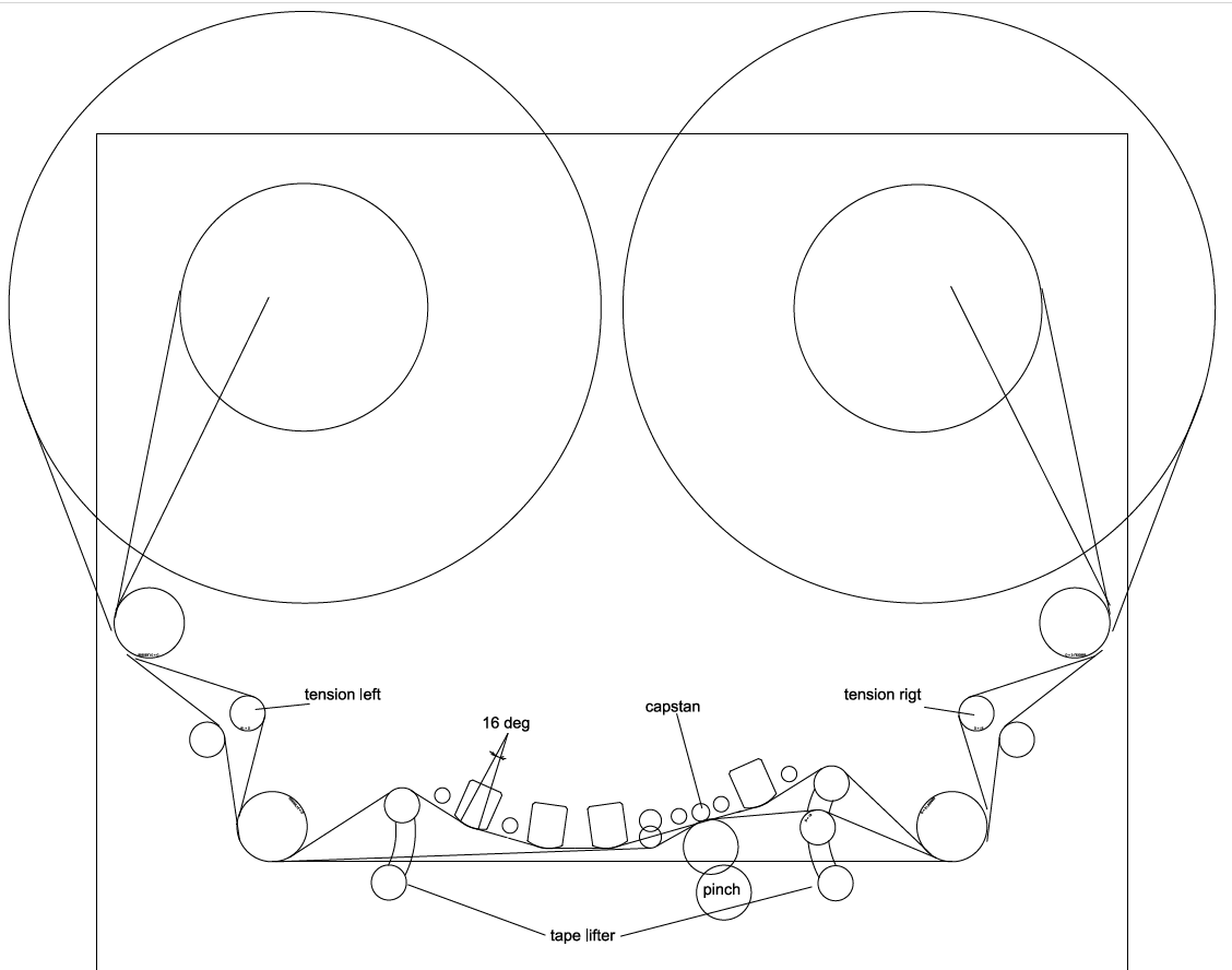

Leoniv писал(а): Вт авг 04, 2026 7:45 pm На мой взгляд, довольно близка к оптимальной
Первой мыслью, давно, когда созрела идея "с нуля", - была такая:
представим, что БГ нет на существующем месте, и лента горизонтально меж обводных роликов проходит.
трение минимальное, при перемотке (можно попробовать и убедиться, сняв головки).
БГ потом располагаем ниже этой горизонтальной линии, и зеркально.
при рабочем ходе лента прижимается к охвату головок роликами вниз ("лифтинг" наоборот").
Для этого потребовалось бы ленту на бобины наматывать рабочим слоем наружу.
(такие аппараты существуют, и технология смотки/перекладки ленты для такого расположения тоже).
Но, по здравому размышлению, - чересчур радикально далеко от общепринятого стандарта.

Откуда взялась цифра 180? Необходимый угол охвата зависит от передаваемого момента. Если он маленький, то будет малая дуга упругого скольжения, и достаточно малого угла огибания. Дальше ничего не меняется.
eddddy писал(а): Вт авг 04, 2026 9:15 pmлента горизонтально меж обводных роликов проходит.
Согласен, так трение было бы минимальным. Ролики лентоотводов увеличивают трение при перемотке. Но если сравнивать с новой траекторией, где с каждой стороны 4 ролика, то еще не факт, что хуже.

P.S. Если при перемотке пара маленьких роликов не контачит с лентой, тогда с каждой стороны остается по 3 ролика, схемы эквивалентны. Новая даже может быть лучше, так как ролики больше диаметром и скорость их вращения ниже. Но тут все зависит от потерь в конкретных подшипниках. Сравнить можно только на практике.

Leoniv писал(а): Ср авг 05, 2026 11:17 am каждой стороны 4 ролика
это где так? не припомню такого транспорта
Leoniv писал(а): Ср авг 05, 2026 12:51 pm Сравнить можно только на практике.
это да
Сообщения: 260
Город: Minsk
Контактная информация:
Сообщение Leoniv »
eddddy писал(а): Чт авг 06, 2026 3:23 pmне припомню такого транспорта
Сообщения: 1201
Город: СПб
Сообщение eddddy »
три при перемотке.
лифтеры же не касаются ленты (кроме р.х.), поэтому цифра 4 смутила.
думал, что это хорошо видно

Leoniv писал(а): Чт авг 06, 2026 6:40 pm не припомню такого транспорта
А что это за промежуточный режим, когда идет только касание основной ГВ. Поиск?
Сообщения: 1201
Город: СПб
Сообщение eddddy »
предполагалось да, нечто вроде поиска (в режиме EDIT).
ну и отвод от ГЗ (точнее, "не до подвод"), когда только рабочий ход
отводы/подводы на серво механизмах, расстояния/углы можно довольно точно выставлять

может, и не выйдет.
ожидаю поступления головок, что бы окончательно уже, "по живому", рассчитать траекторию ленты в БГ, с нужным охватом голов.
будем посмотреть :)
