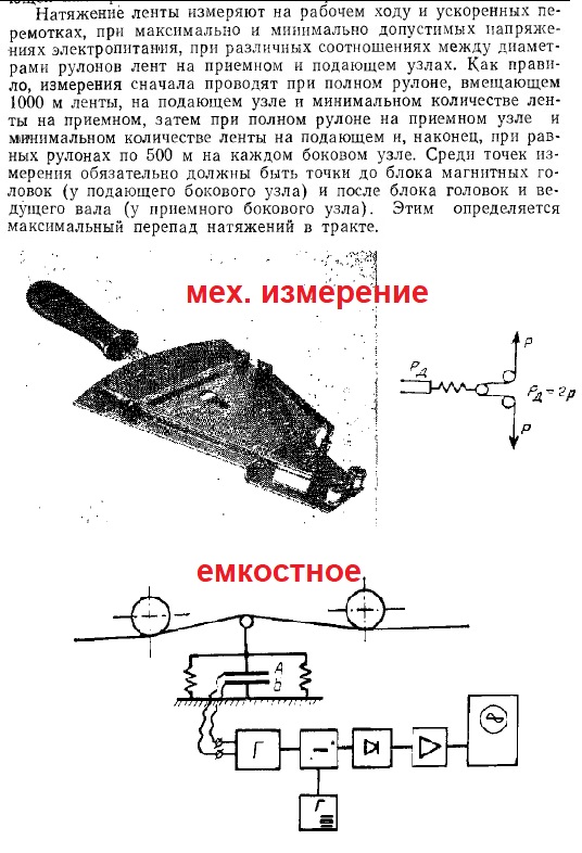

Leoniv писал(а): Чт июл 30, 2026 10:37 pm Так момент и не знаем
да знаем.
сила натяжения ленты, пусть для толстых, обычно берется порядка 2Н (из СМ на Штудеры).
радиус полной катушки 27 пусть будет 13 см. в итоге момент на валу 0,26Н*м (в теории)
на практике - берем динамометр, и измеряем силу натяжения на подающем узле, (конец ленты на пружине)
понятно, будет немного больше 0,26 (трение о направляющие, ролики, головки, etc).

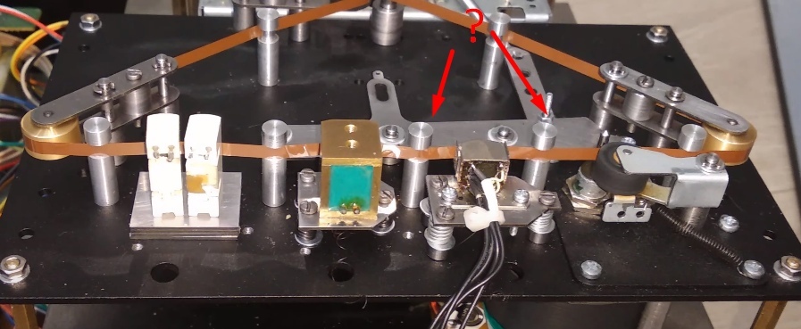

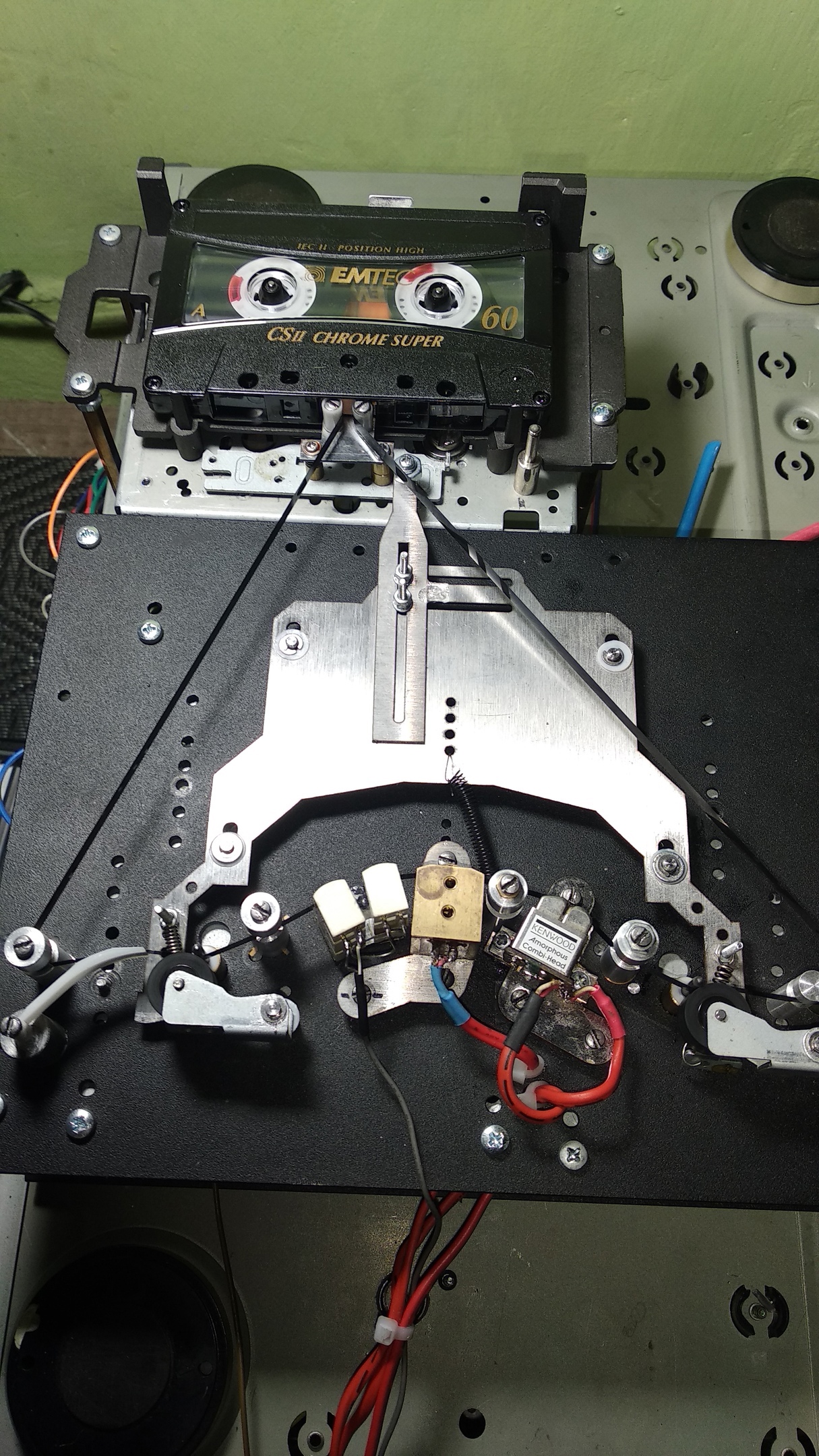

eddddy писал(а): Чт июл 30, 2026 6:26 pm , что в кассетных балалайках, например, эти цифры за гранью фантастики
Ну, я знаю случай получения 0,018% WRMS (это около 0,03% ДИН при 4,76смс). Но получено на самодельном станке с выводом ленты из кассеты (полукатушечный тракт).
См.фото выше.

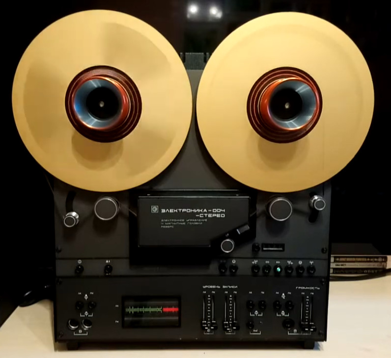

Сообщение VeschiiOleg »
Вот тут детонация вылизанного 702 Олимпа:
https://youtu.be/zCQVmDaAxWI?si=UuF7UVRPKfqQzBSe
0,06% ДИН.

VeschiiOleg писал(а): Пт июл 31, 2026 2:56 pm0,06% ДИН.
так о чем и говорю - в реале обычно лучше.

Сообщение Boris Putintsev »
VeschiiOleg писал(а): Пт июл 31, 2026 2:56 pm Вот тут детонация вылизанного 702 Олимпа:
чота он где то пропустил :) , 0.06% это показатель до вылизвания, я помню из 003го олимпа 0.03% добивал или даже ниже, значительный результат снижения кд дала шлифовка поверхности старого ( или нового оригинального) ролика в станке, или изготовление нового, для шлифовки сначала точится ось , потом на эту ось фиксируется ролик и шлифуется, ось точится каждый раз заново если надо освободить патрон станка для других работ , ибо установка повторная с нулевым биением оси практически не возможна , биение ролика будет нулевое и вот это даёт значительное снижение кд , на кассетниках это особо сильно заметно , я всегда ролики шлифую, ну и пассики точу и идлеры ессно , точёное пассики обычно дают нелинейность толщины не более 2 микрон, выточить можно любой размер , любую толщину , хвалёные марсовские при его бытности там сотки ! были , ужас а не пассики , для 2го класс дек только если , щас наверное вообще кошмар , не покупаю давно пассики . проблема щас найти хорошую резину для пассиков, плотную без пор и вкраплений
Сообщения: 1201
Город: СПб
Сообщение eddddy »
максимум, что сделал товарищ из видео - поменял все электролиты (а что еще большинство "мастеров" умеет :))), ну и нашел непропай с завода (или залипуху, или еще какой косяк сборки).
стопудово капстан не шлифовал, не балансировал ротор движка и все ролики на прецизионных станках, и т.д.
т.е. ничего не делал для уменьшения детонации, от слова совсем.
речь то шла о другом - что полученные цифры меньше паспортных.

Boris Putintsev писал(а): Пт июл 31, 2026 6:39 pm 0.06% это показатель до вылизвания, я помню из 003го олимпа 0.03% добивал или даже ниже, з
После вылизвания, после. До было 0,1))))
0,03 можно получить в стандарте WRMS, либо в ДИН, если применить взвешивание WOW, которое учитывает толтко инфранизкие компоненты детонации.
В кассетниках вклад роликов в детонацию очень мал (если ролик, конечео, в эллипс не превратился). Основной вклад это 24Гц - связка пассик-шкив вед.двигла. Потом мотор -100-200Гц, флаттер. А ролик это единицы Гц...

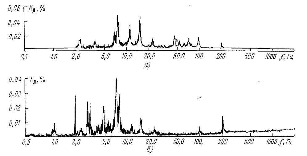

VeschiiOleg писал(а): Сб авг 01, 2026 2:32 am Почему такой вывод?
а что автор мог сделать? я же перечислил, предполагаемые манипуляции, для уменьшения Кд.
сомневаюсь, что из перечисленного что-то было осуществлено.
вот на этой картинке:
в какой части спектра, что именно и каким образом было улучшено?
или мы опять приходим всего лишь к методам измерения и тов. Сталину :gigi:

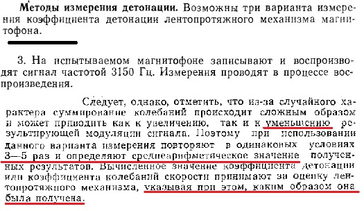

VeschiiOleg писал(а): Пт июл 31, 2026 2:31 pm Ну, я знаю случай получения 0,018% WRMS
если позволите, повторю вопрос: метод получения подобных цифр описан? хорошо бы и подробный ход испытаний.
с академической точки зрения сильно интересно
Сообщения: 1201
Город: СПб
Сообщение eddddy »
подозреваю, что там использовался условный "третий способ":
а всякие программные "свистопукалки", демонстрирующиеся на том видно,
к средствам измерения никак не относятся.
разве что померяться с коллегами :smile:

eddddy писал(а): Сб авг 01, 2026 7:08 am вот на этой картинке:
Сверху я вижу преобладание привода (очень похоже на роликовый привод с промежуточным роликом 10-20Гц и прижимным роликом 6Гц), на нижней - преобладание прижимного ролика 2-8Гц, другие компоненты пропали. Пассиков тут нет точно.
eddddy писал(а): Сб авг 01, 2026 7:13 am метод получения подобных цифр описан? хорошо
Метод получения или измерений?
Метод получения, разумеется не открывался, это ноу-хау автора, в сети приведено только фото станка и написано, что минимизация осуществлена путем оптимизации межвальной разности в скоростях валов. Там параболич. зависимость.
А вот метод измерений - стандартный. Ряд записей с генератора с последующим чтением после перемотки назад с усреднением результатов. Вычисление - по стандарту JIS, частота 3кГц, детектор истинных среднеквадратичных значений (вольтметр сигналов произвольной формы), с взвешиванием по кривой WTD.
Всем известная программа от Алексея (ник Алекс52) работает довольно точно, за исключением того, что измерения производятся только в DIN. (WRMS там математически вычисляется усреднением данных DIN, но ошибка там небольшая) Она не сертифицирована, да, потому что это деньги большие, но сути это не меняет.
Есть еще и аппаратные детонометры и они коррелируют с программой.

Сообщение eddddy »
VeschiiOleg писал(а): Сб авг 01, 2026 12:46 pm (очень похоже на роликовый привод
привод там прямой, это Э-004 (тот же 007 олимп, по транспорту)
так что улучшил/вылизал автор видео, что бы получить свой заявленный Кд?
или просто измерил, без привязки к "вылизыванию" :smile:
VeschiiOleg писал(а): Сб авг 01, 2026 12:46 pm Метод получения, разумеется не открывался, это ноу-хау автора
простите, но любые измерения должны быть воспроизводимы независимо от "ноу-хау", иначе это..[censored]
VeschiiOleg писал(а): Сб авг 01, 2026 12:46 pm минимизация осуществлена путем оптимизации межвальной разности в скоростях валов
этим он мог только стабилизировать натяжение, на межвальном участке.
что насчет проскальзывания? что насчет биений/неидеальности капстанов? а непонятные ролики по бокам - вообще вклада не дают?
VeschiiOleg писал(а): Сб авг 01, 2026 12:46 pm А вот метод измерений - стандартный
вот я выше и приводил картинку с цитатами - такой метод может сильно плюс/минус лапоть давать.
любой, заранее желаемый, результат (если не публиковать подробности эксперемента).
потому прикинусь Станиславским, с его известной фразой :crazy:
VeschiiOleg писал(а): Сб авг 01, 2026 12:46 pm детектор истинных среднеквадратичных значений (вольтметр сигналов произвольной формы
прям TrueRMS?
имхо, не особо правильной метОда выглядит.
мы можем точнее пиковый уровень измерять, а дальше уже простая математика.. (сигнал то синус)
eddddy писал(а): Сб авг 01, 2026 1:30 pm что улучшил/вылизал автор видео, что бы получить свой заявленный Кд?
Что конкретно - не знаю, но до сервиса было 0,1, после 0,06. Меньше - не удалось. И я верю, потому что знаю на практике почем "фунт лиха", и то, что там мастера очень хорошие работают.;)
eddddy писал(а): Сб авг 01, 2026 1:30 pm любые измерения должны быть воспроизводимы н
Так они вполне воспроизводимы. Лента ,вмотанная в кассету и прочитанная на магнитофоне так и показывает. О чем это говорит? Это говорит о том, что она является вполне измерительной, поичем по самым высоким требованиям ! У меня есть лента с перврй версии этого станка. Там немного похуже, но лучше чем у АВEX и TEAC...
eddddy писал(а): Сб авг 01, 2026 1:30 pm этим он мог только стабилизировать натяжение, на межвальном участке.
Натяжение это очень важный фактор вклада в детонацию. Это не только влияет на качество прилегания лента-головка...
А проскальзывание в кинематике закрытого тракта есть всегда, (в кассетнике это происходит на левом ролике), просто оно должно быть контролируемым (просальзывание качения), а не плоское проскальзывание.
eddddy писал(а): Сб авг 01, 2026 1:30 pm - такой метод может сильно плюс/минус лапоть давать.
Может, но на это есть проверка на стороннем аппарате. И если достигается долговременная стабильность и повторяемость, то задача выполнена.
Для получения первичных эталонов, т.е выше тех, которые используют при измерениях (тест-ленты) всегда используют физические методы. Один из них - поиск нулей ф-й Бесселя, таким способом калибруют измерители девиации частоты. Здесь тоже ЧМ. Но для ленты это очень геморройный способ.... ;)

eddddy писал(а): Пт июл 31, 2026 7:35 amпонятно, будет немного больше 0,26 (трение о направляющие, ролики, головки, etc).
На практике - намного больше, если скорость перемотки высокая. Даже без подтормаживания на подающей стороне, рычаг натяжителя на приемной стороне поднимается намного выше номинального натяжения ленты. Если еще увеличить скорость перемотки - натяжение ленты станет недопустимо большим. Тем более, если в тракте двойной комплект роликов.

VeschiiOleg писал(а): Сб авг 01, 2026 7:16 pm Что конкретно - не знаю
жаль
VeschiiOleg писал(а): Сб авг 01, 2026 7:16 pm там мастера очень хорошие работают
было бы интересно узнать про их технологию доводки мех. узлов, с 0,1 до 0,06%.
:da:
Leoniv писал(а): Сб авг 01, 2026 10:49 pm На практике - намного больше
ничто особо не мешает измерить

Сообщение eddddy »
Leoniv писал(а): Вс авг 02, 2026 2:29 pm не можем контролировать
почему?
прекрасно контролируется:

Сообщение Leoniv »
eddddy писал(а): Вс авг 02, 2026 3:37 pmкакой, и почему?
Сам был удивлен, как сильно растет момент сопротивления в роликах с повышением скорости. Натяжение ленты на приемном узле превышает номинальное, в то время как на подающем узле оно близко к нулю (на приемной стороне ролик натяжителя высоко поднят, на подающей - лежит в самом низу, видно на фото). Как при этом контролировать, натяжение, чем? Подтормаживание уже и так снижено до нуля. Если на приемной стороне пытаться поддерживать натяжение не выше номинального, то только моментом принимающего двигателя, при этом скорость перемотки будет сильно ниже.
Сообщения: 1201
Город: СПб
Сообщение eddddy »
Leoniv писал(а): Вс авг 02, 2026 4:24 pm сильно растет момент сопротивления в роликах
к.м.к., у них маловат диаметр, да и скольжения они, все таки
Leoniv писал(а): Вс авг 02, 2026 4:24 pm то только моментом принимающего двигателя, при этом скорость перемотки будет сильно ниже
вот и упираемся в мощность двигателя
