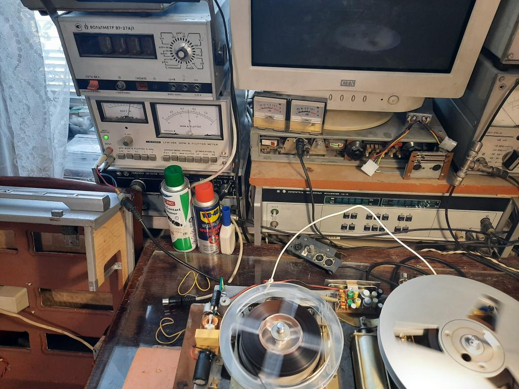

eddddy писал(а): Вт мар 03, 2026 11:48 am уверен, у него лет ЛИМ.Д с гарантированным КД не более 0,01% и количеством прогонов не более пары десятков
Если по ДИН, то думаю ни у кого нет.... У меня заводской советский ЛИМ с 0,02%, еще ГДРЗшный...
Вот показания на моем "Балфингере":
Предел шкалы 0,1% ДИН.

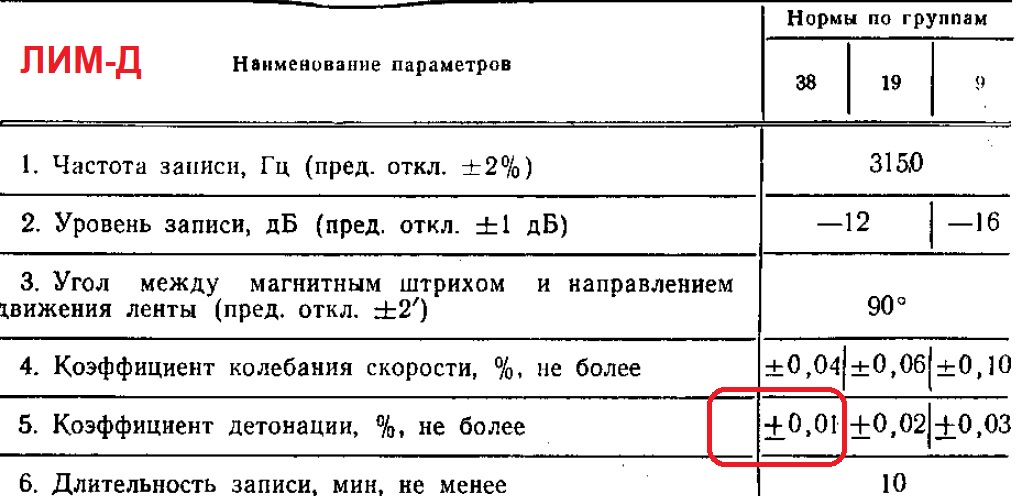

VeschiiOleg писал(а): Чт июл 30, 2026 11:24 am У меня заводской советский ЛИМ с 0,02%, еще ГДРЗшный...
по гост-у не более 0,01:

Как-то Больше из параллельной реальности, больше маркетологической... в особенности это касается данных по шумам в СМ.... ну, да ладно))
Если получите хотя бы пару соток Кд на 38ой, то сниму шляпу!

VeschiiOleg писал(а): Чт июл 30, 2026 5:36 pm хотя бы пару соток Кд на 38ой
"ну и задачи вы ставите, барин" (с) формула любви.
честные 0,02% очень не уверен, что лично у меня это получится.
а вот в чем уверен точно, так в том, что в кассетных балалайках, например, эти цифры за гранью фантастики вообще :smile:
