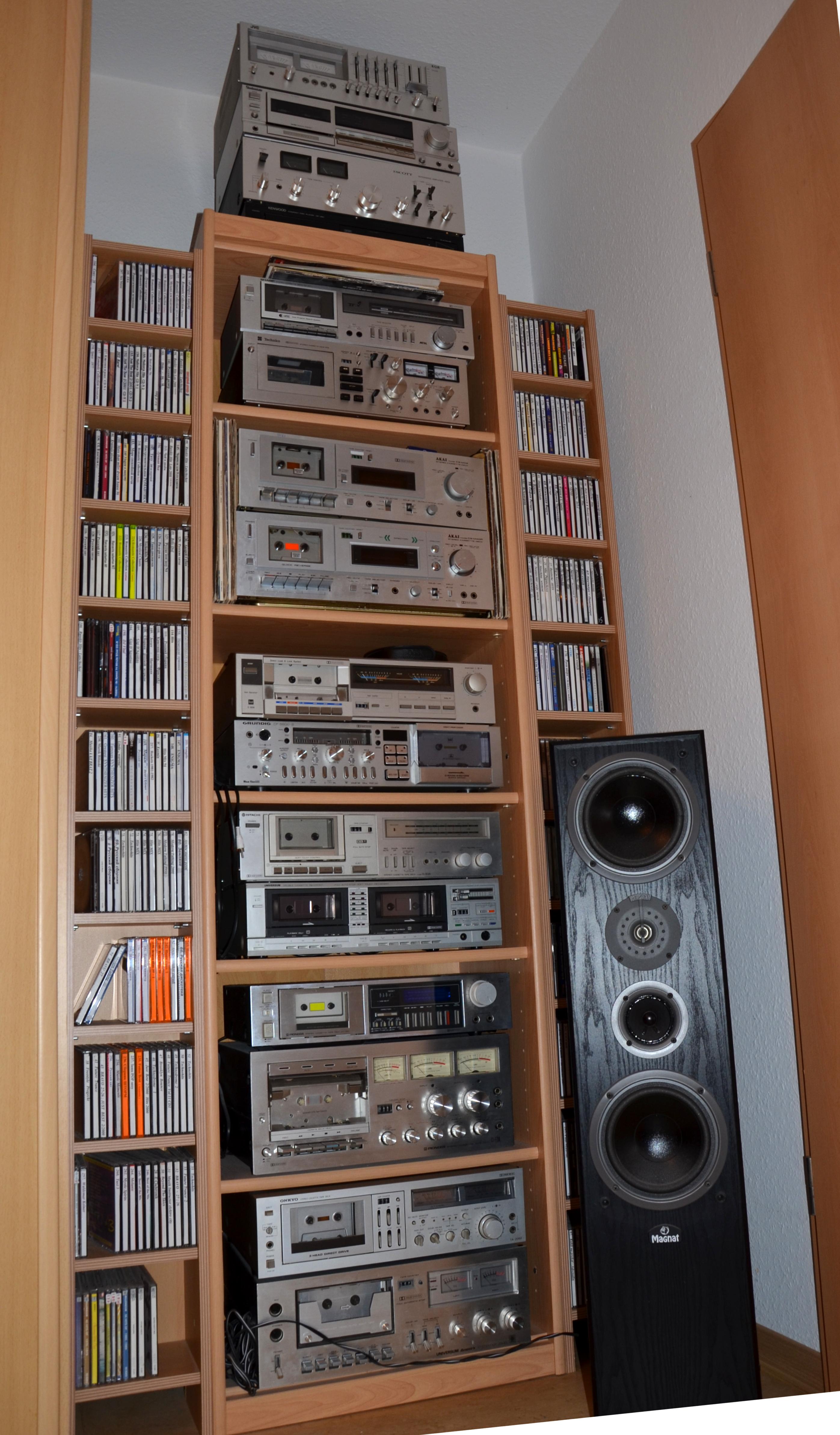

когда дома ремонт....

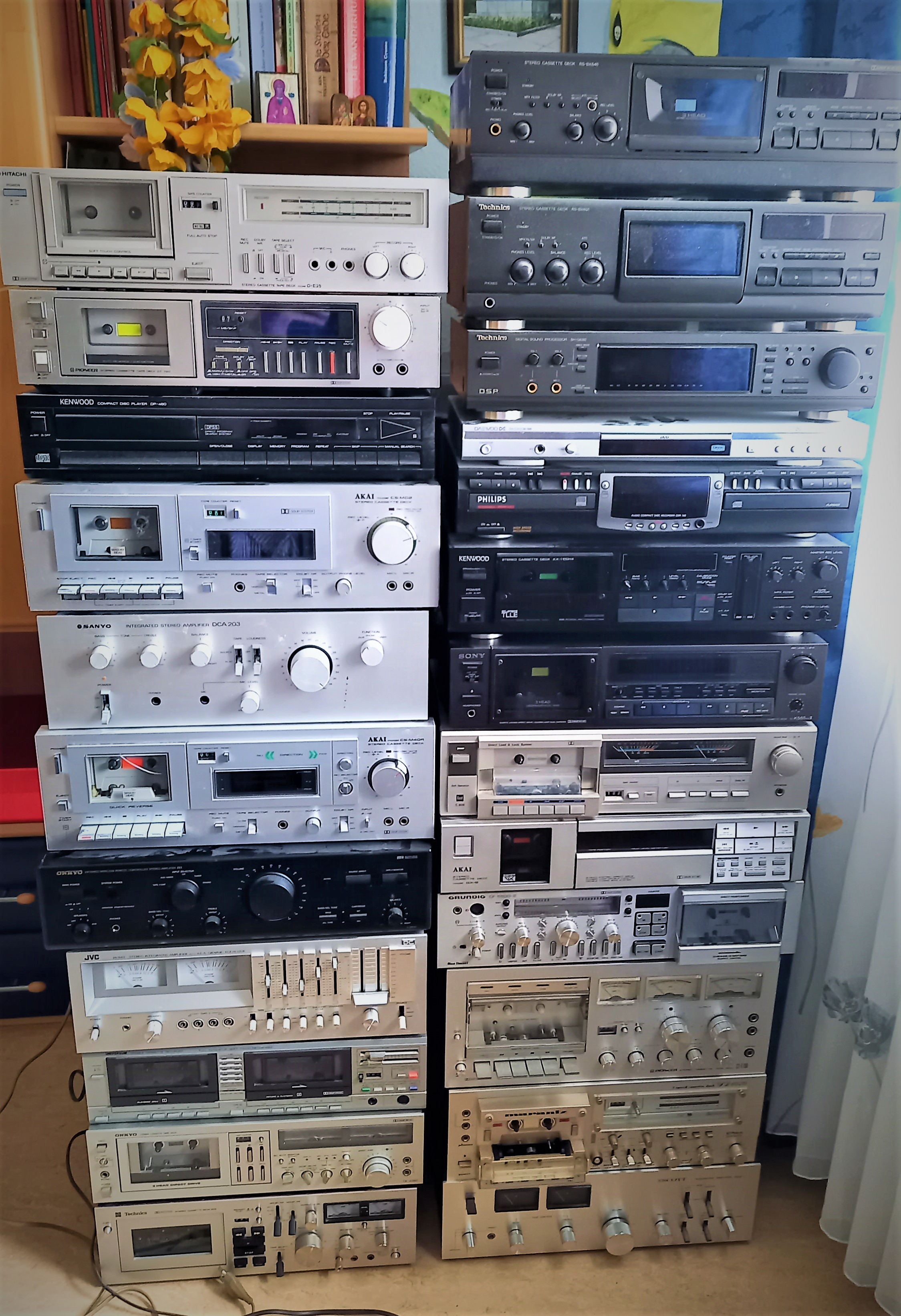

С. Михалыч, Как скажешь

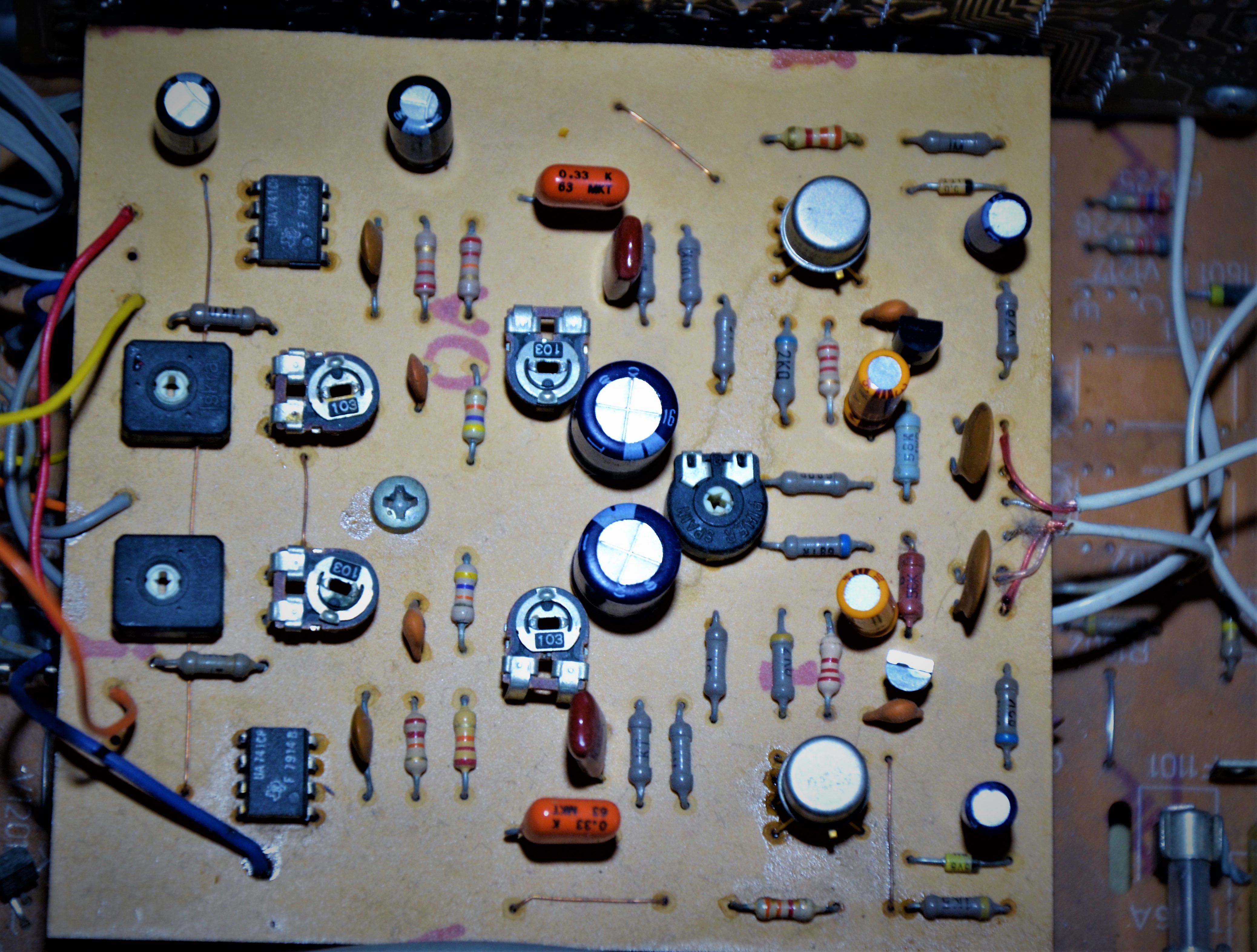

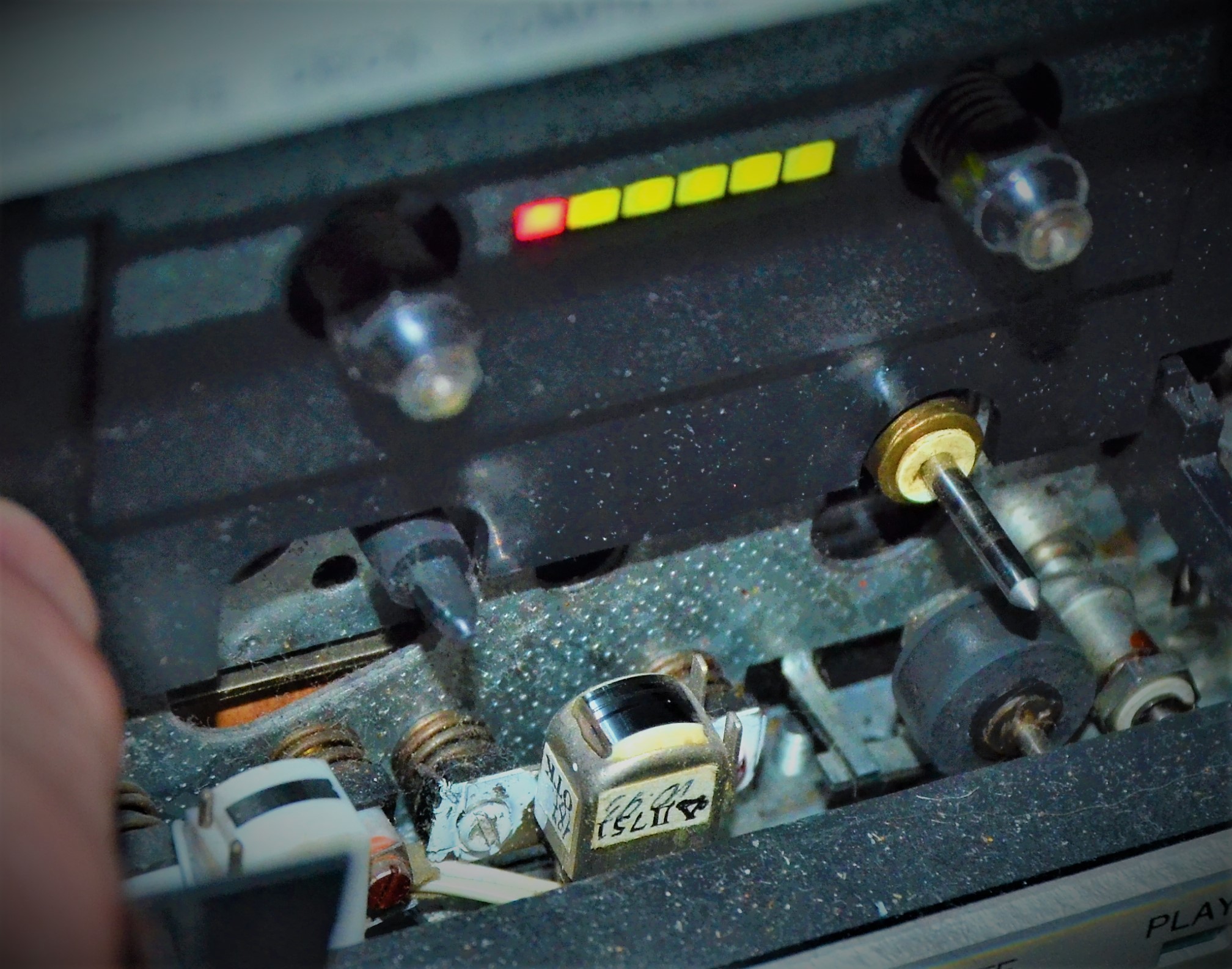

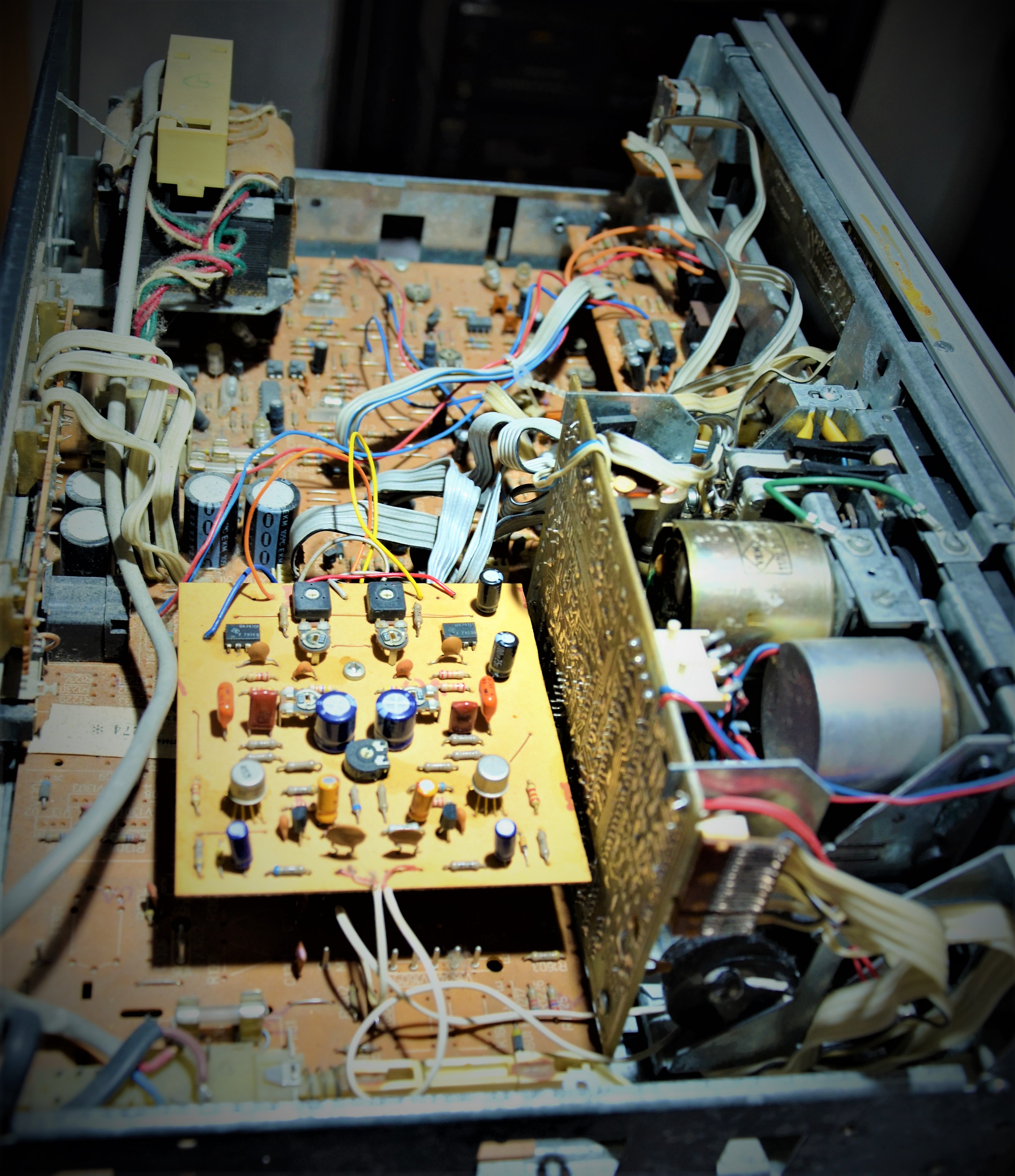

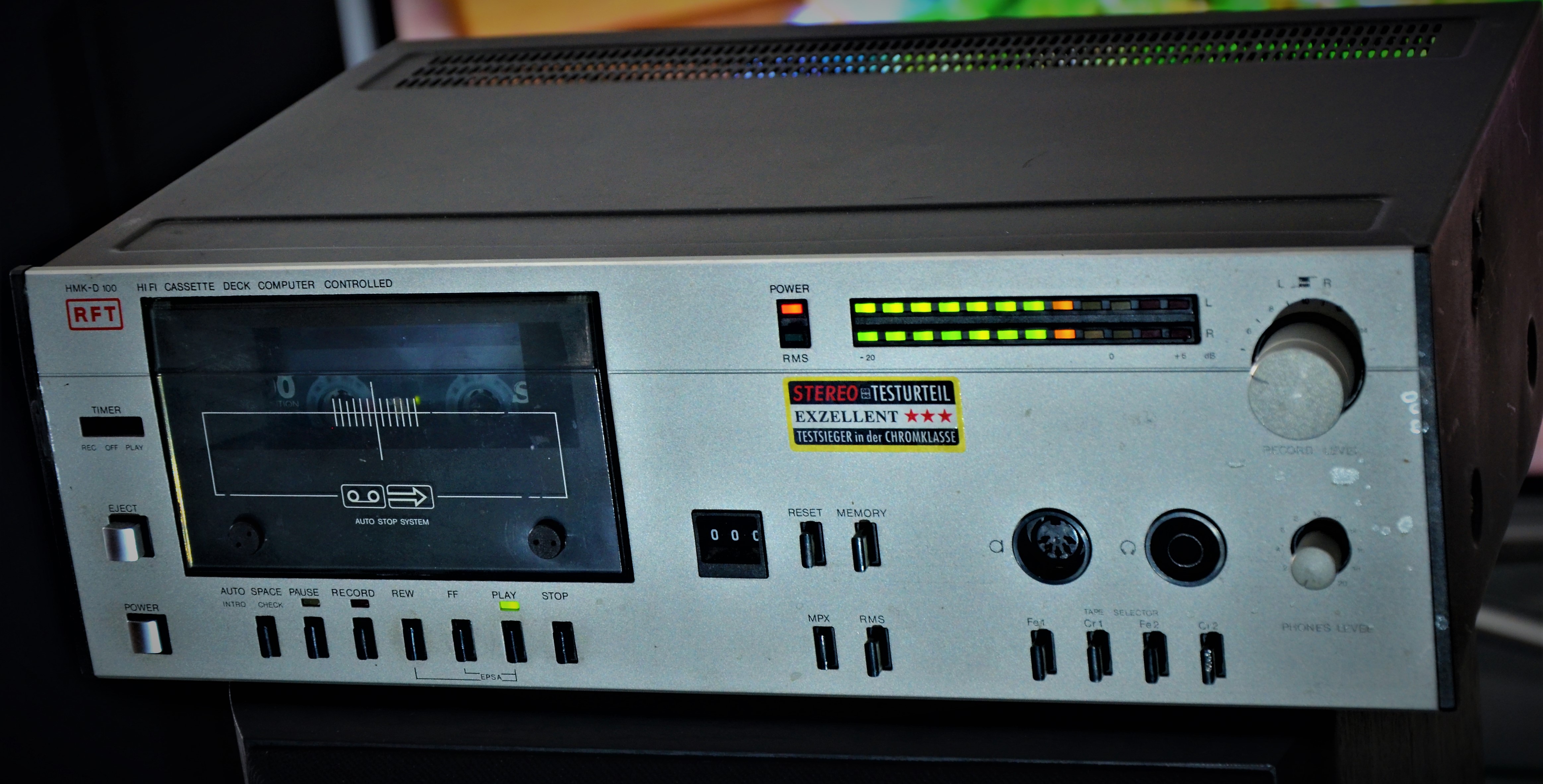

С. Михалыч, Скажем точнее, чаще других, потому , что стоит на моём рабочем месте и обладает шикарным звуком.
ГДРовская дека RFT HMK-D100, мной переделаная в 1998 году, до сих пор даже резину не менял.. Теперь она работает только на воспроизведение. Ув сухова, адаптированый для кассетника. Голова , отобраный 751 стеклоферрит. Обладает очень хорошей мощной , надёжной кинематикой.

Дядя Фёдор писал(а): Пт апр 10, 2026 8:53 pm когда дома ремонт....
Такой плотности приличной радиоаппаратуры в СССР не наблюдалось даже в московских комиссионках (например на Садовом кольце, недалеко от Планетария).

Дядя Фёдор писал(а): Пт апр 10, 2026 11:53 pm С. Михалыч, Как скажешь
На третьем (магнитофоне или "третьей", если дека или приставка кассетная) в стопке снизу - левый (третий) индикатор зачем? Слишком много слов "третий" получилось, но вы поняли я о чём. :smile:
Сообщения: 412
Replicar, Первый! Индикатор показывает уровень подмагничивания, который регулируется вручную, для каждой ленты. Потом можешь записать где нибудь, чтоб следущий раз не подбирать заново. два остальных, как обычно

Дядя Фёдор писал(а): Сб апр 11, 2026 10:37 am ГДРовская дека RFT HMK-D100, мной переделаная в 1998 году, до сих пор даже резину не менял.
Я понял :da:
В общем назревает вывод, надо переделывать все! :gigi:
Я вон в гараж музыцировать седьмого Акая приобрел, с одной стороны как бы ностальгия (мать её) ну и фактор каменных голов тож сыграл, кассеты пихаю разного качества, даже МКашки со старыми записями есть :smile:
Так же будет в основном для воспроизведения.
Сообщения: 105
Сообщение 411i6470r »
С. Михалыч писал(а): Сб апр 11, 2026 6:00 pm ну и фактор каменных голов
селокфееритка же : )
оно конечно хорошо в плане износостойкости - согласен , это дэ-факто . но . такие головы боятся другого : перепада температур , и ещё - если лента начинает скрипеть - такая вч- микро вибрация когда на неё воздействует, возможн выкрашивание зазоров. то что хоть кЕтай , хоть орвовский матовый хромдиоксид, хоть МК-шные наждачки можно крутить - это спору нет , но если чуть пискнуло-скрипнуло (привет старым басфам, и как следствие, нашим тасмовским МК) - сразу вытаскивать .... "обычную" голову из металло-сплавов скрипучка не убъёт, а вот стеклоферриту это может быть мега-губительно . .. (как и протирка спиртом ! особенно после прогона - перепад температур, причём РЕЗКИЙ , хоть и очень кратковременный ) , только сухая чистка , либо не спиртовыми растворами. короче - полная противоположность с головками из металлосплава ..
ну а если если эксплуатировать хорошие ленты - то она вообще вечная . Но я всё же выбераю аморф и сендаст : ) уж так сложилось .

411i6470r,
Ну по крайне мере уже скоро 30 лет, а выкрашевания, как у акаефф я не наблюдаю. Скрипов нет, полёт нормальный. :goodgood:
