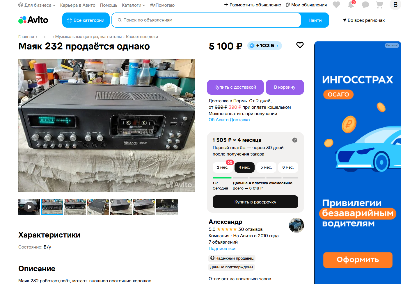

Сообщение Relanium »
Однако писал(а): Ср июл 22, 2026 5:27 pm Однако вы не читали ни статью в мурзилке ни тему на форуме.
Ставить голову за 15000 руб в недоразумение только как рекламная акция Мастера.
Как Вы ненавидите Маяк... Так много сил потратили, чтобы всем рассказать, что он просто дерьмо и убожество...
А это, случайно, не Вы продаёте? :smile: Однако...
