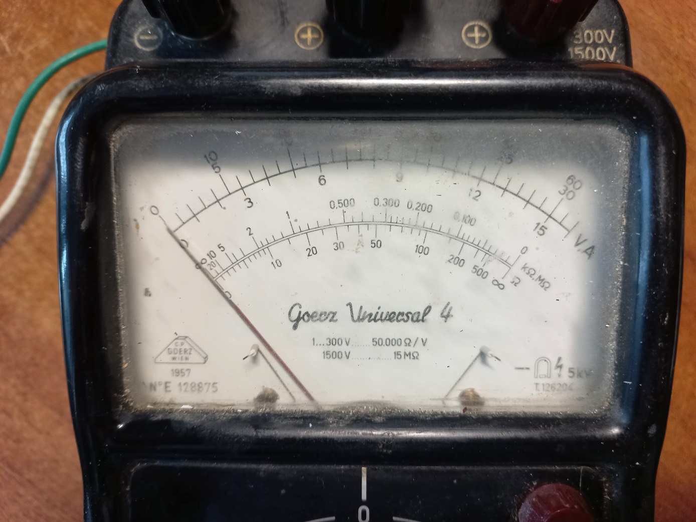

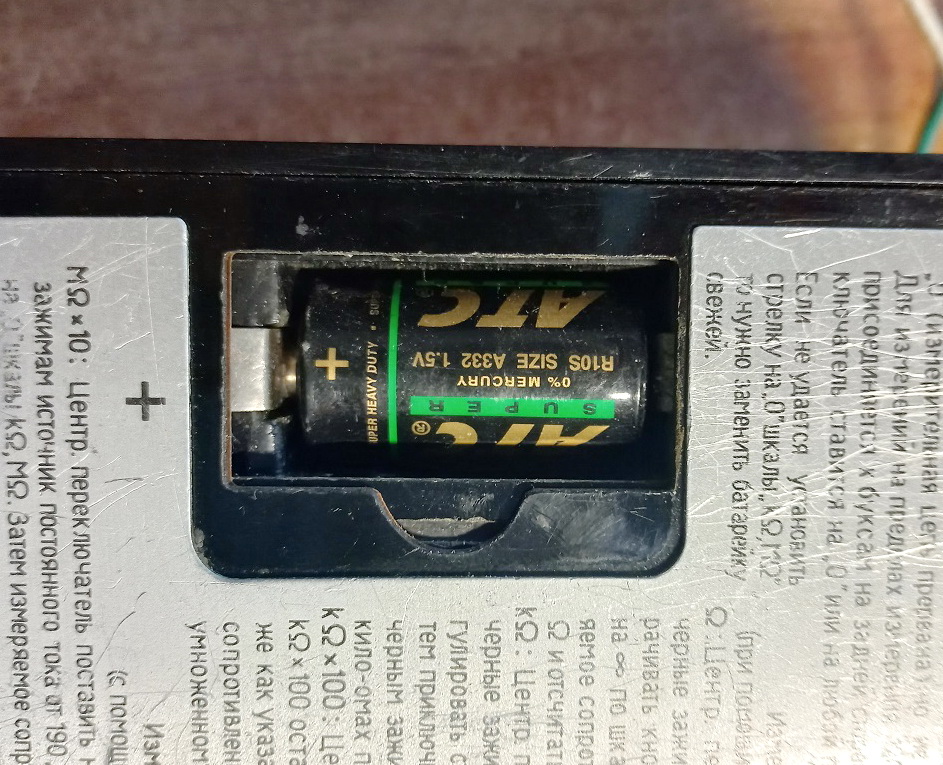

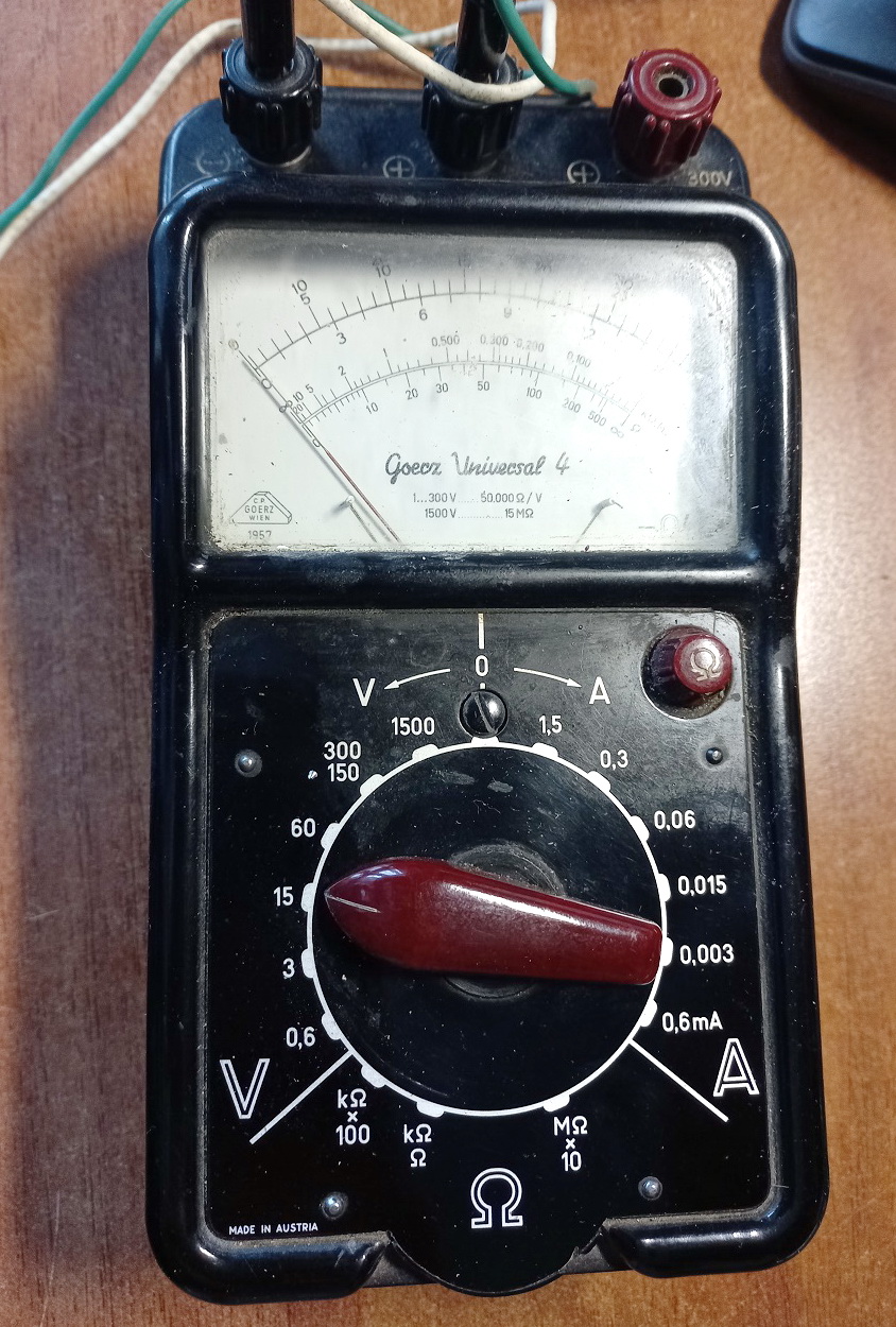

Когда я учился в 6 классе в 1978 году я пошёл в радиокружок.
И отец мне подарил вот такой тестер.
Вот уже практически 50 лет я пользуюсь им.
Работает идеально и безупречно, несмотря на то, что он 1957 года выпуска.
Батарейка туда идёт 332.
И вставляется очень плотно и туго.
На Митинском радиорынке последний раз был в 2020 году - и тогда купит там 3 элемента 332.
Для этого тестера.
Недавно вставил последний элемент.
Если теперь их перестали выпускать - это печально.

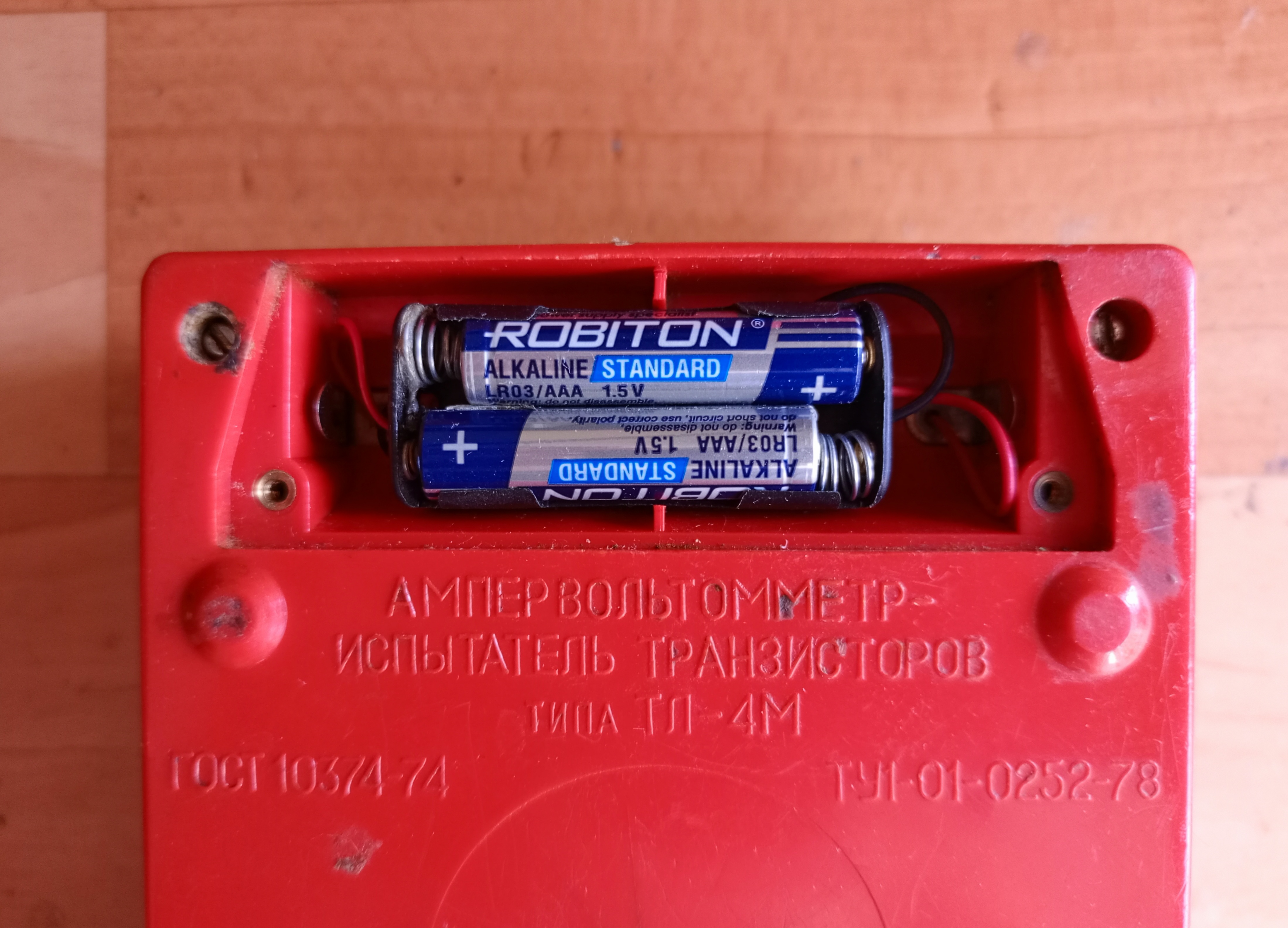

Тоже искал LR10 для ТЛ-4М. В процессе прочесывания сети постоянно натыкался на негативные отзывы на эти самые елецкие LR10 "Эра". В отличие от импортных щелочных батарей срок хранения очень мал, буквально 1 год. И при покупке в одном комплекте народ получает и частично разряженные и совсем разряженные элементы. И потекшие.
Как ни странно нашел их в своем микрорайоне в магазине "Все для дома", но не рискнул купить.
По-моему проще на коленке сделать из подножных материалов переходник-стаканчик под щелочные LR1, которых в продаже навалом и в Чипе и на Озоне.
На РТ20 есть тема Сергея Комарова "Замена ФБС-0,25 на современные в старинных тестерах" https://rt20.getbb.ru/viewtopic.php?f=4 ... hilit=LR10 где он выложил чертежи такого стаканчика с использованием токарки. Понятное дело, что тут же нашлись люди, которые начали хаять конструкцию. И только некоторые поделились своими вариантами на основе наколенных технологий. Например из обрезка 20-миллиметровой пластиковой водопроводной трубы и фланцевой гайки М8.
Вот пока это писАл, уже придумал еще один вариант. Поискал в своем хламе и нашел пластиковую трубку на которых накручиваются рулоны факсовой бумаги. Внутренний диаметр порядка 12,1-12,2 мм, как раз под LR1. Правда наружный не 20 мм, а 15, но у нас же есть синяя изолента. Ну а заглушить чем нибудь один конец для положительного контакта элемента тоже найду.
Уже нашел
Резиновый поршень от 5 мл шприца прямо как задумывался для этого. Отрезается прямо с куском пластикового штока на который он надет. Ну а приладить в его центре винт с гайкой для положительного контакта...
