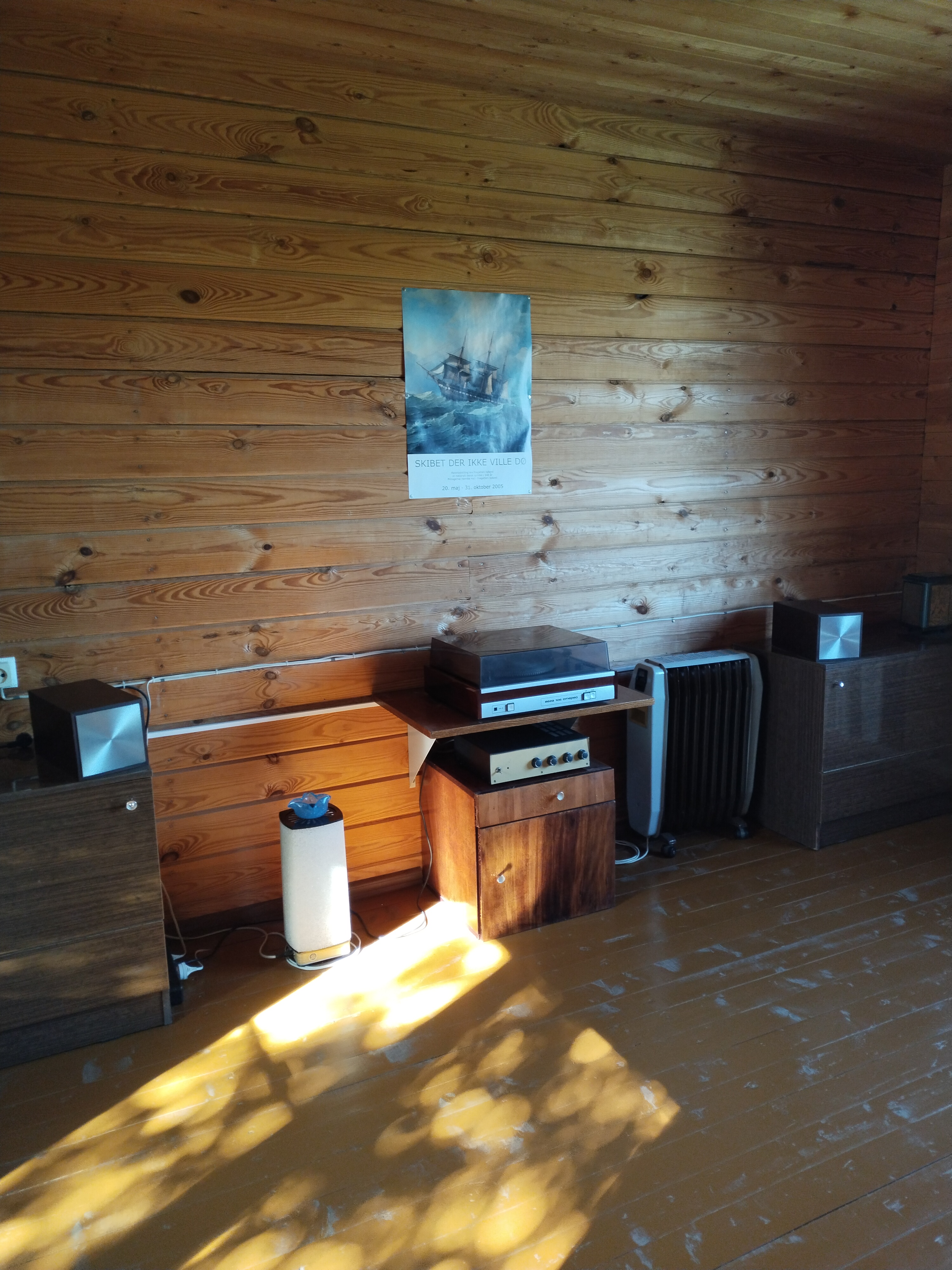

Присоединяюсь к мнению предыдущего участника форума, просто восстановите 6АС-2, можно даже без пассивного излучателя. Эта акустика весьма достойно звучит! У меня она играет с германиевым усилителем по конструкции Александра Беслика.
