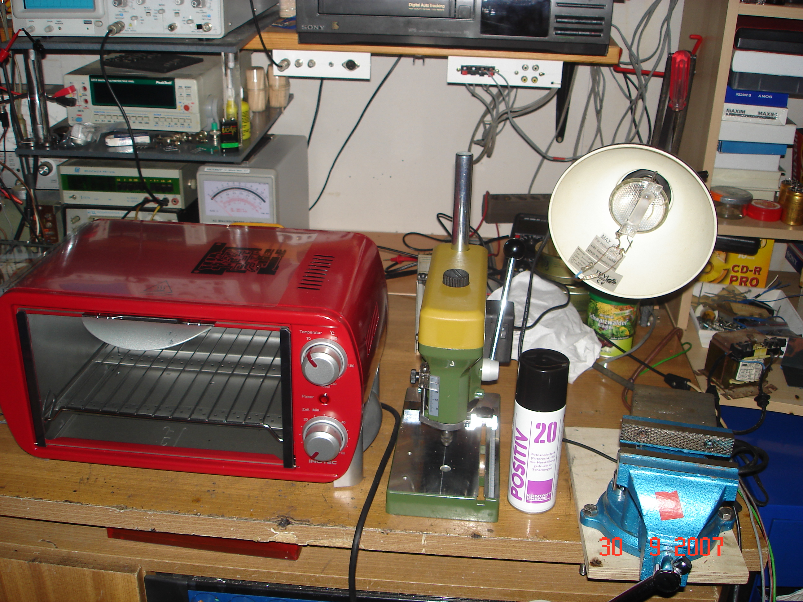

Вот , потом балочик с фоторезесистом полрытие им фольгированный гетинакс. Запекание в духовки. Наложении маски с рисунком дорожек. Облучение ультрафиолетом, проявка в щёлочи, травление в смеси царской водки зачистка нулёвкой, покрытие жидкой канифолью , пайка деталей. ( ни чего не забыл?)
Потом мне это надоело, стал покупать уже готовый покрытый стеклотекстолит фоторезистом.
А когда надо быстро, переходим в первый пост.

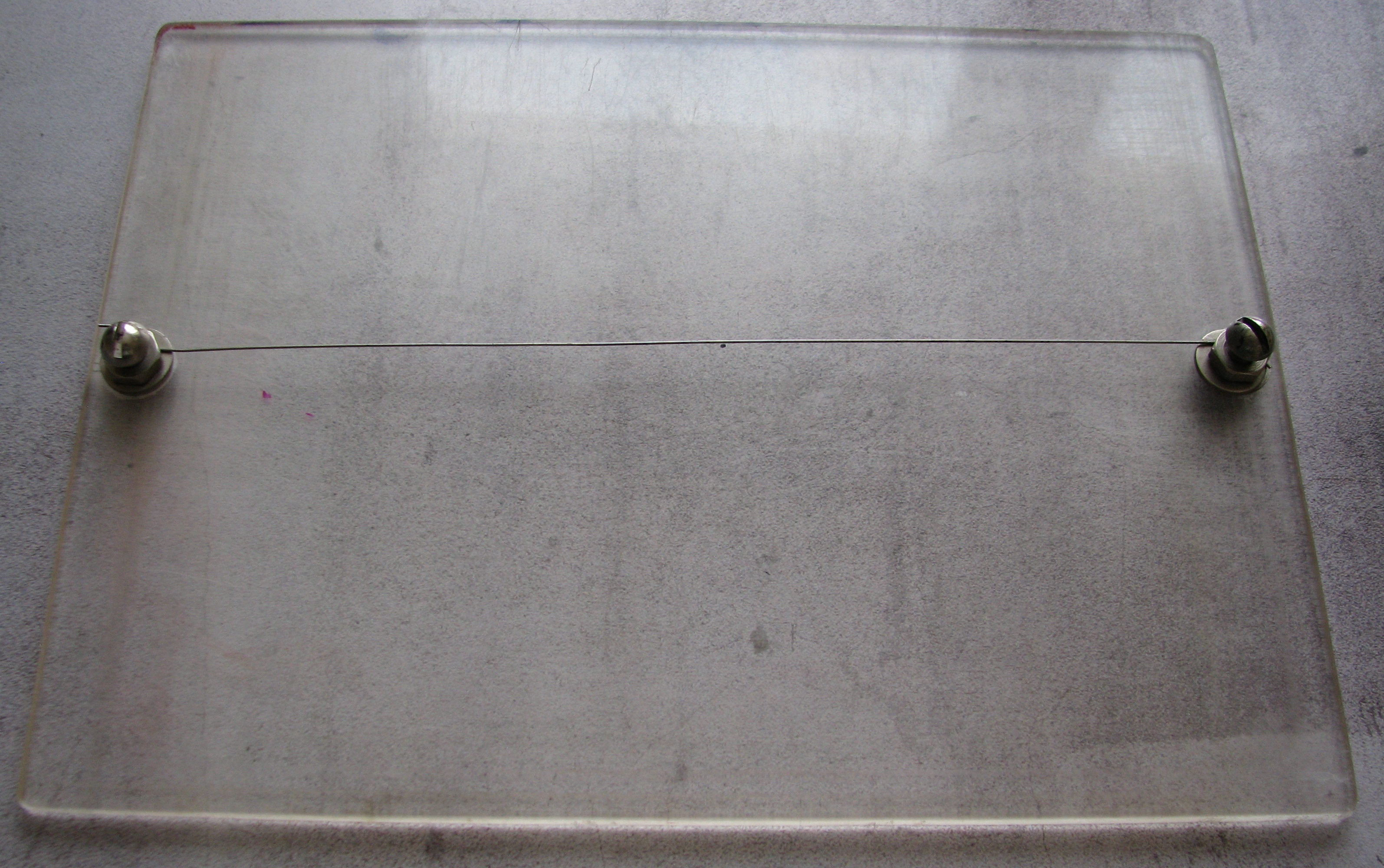

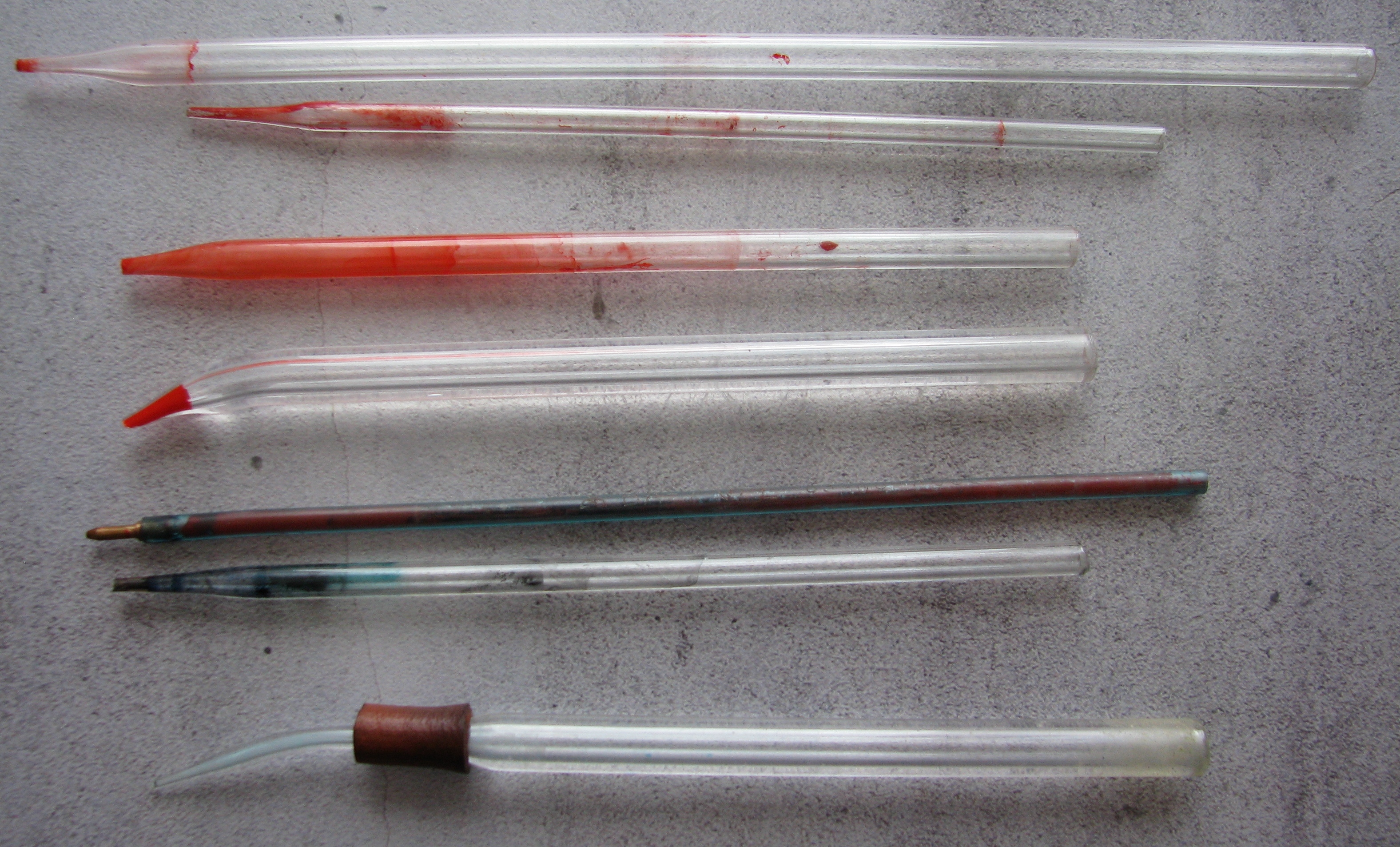

Тоже раньше так рисовал. Вот ещё остались "орудия производства":Дмитрийс писал(а): Чт апр 30, 2026 2:16 pm ...рисую рейсфедером, цапонлаком с добавлением пасты шариковой ручки...
Половина трубочек покупные промышленного изготовления, а половина сделаны вручную на заказ.
И устройство для ровных дорожек:
Сейчас только ЛУТ.

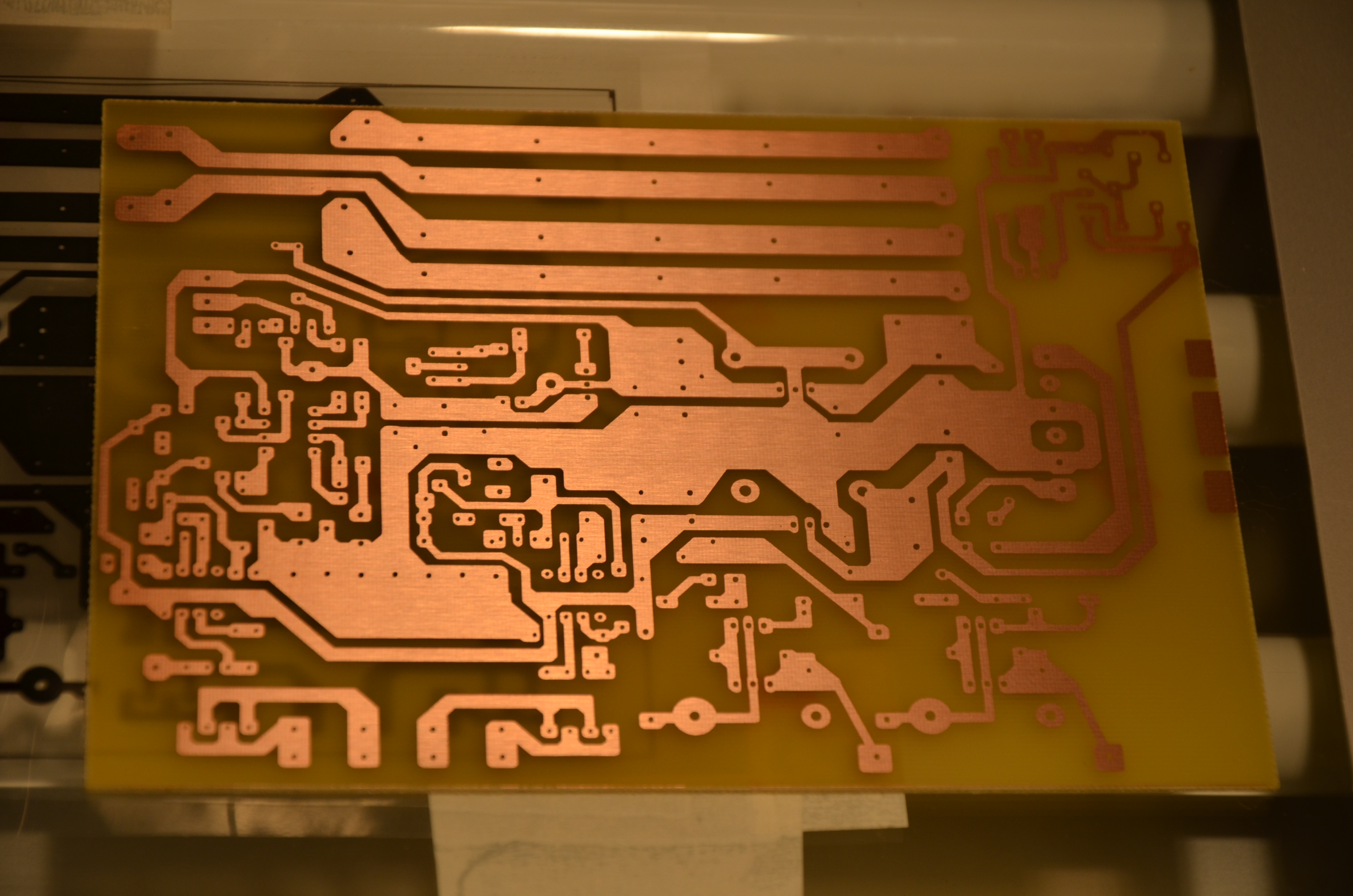

Когда-то тоже рисовал.
С начала 2000-х переносил рисунок ПП в формат CorelDraw и заказывал порезку оракала в рекламных агенствах.
Порезанная плёнка клеится на текстолит, травится любым доступным способом.
Потом появился домашний фрезерный станок и последние несколько лет я режу платы на нём.
