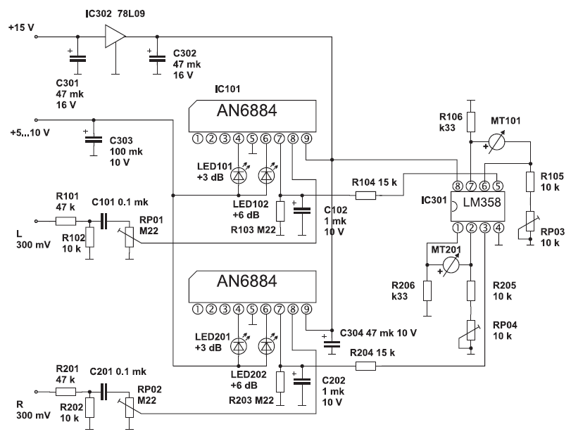

Игорь40 писал(а): Вт июл 07, 2026 8:22 pm Была мысль использовать 157ДА1 но посмотрел цены на неё и мысль самоликвидировалась.
Поставьте две AN6884

Однако писал(а): Ср июл 08, 2026 12:33 pm Поставьте две AN6884
Так она для светодиодов
Сообщения: 258
Сообщение Однако »
Игорь40 писал(а): Ср июл 08, 2026 6:01 pm Так она для светодиодов
Не подключайте светодиоды, если не нужно.
Выход выпрямителя вывод 7.

Однако, Не, хочется чего то попроще, не охота новую плату разводить, попробую от Астры 110 схему на рассыпухе
Сообщения: 258
Сообщение Однако »
Игорь40 писал(а): Ср июл 08, 2026 6:18 pm попробую от Астры 110 схему на рассыпухе
Да хоть от Накомичи. В АN6884 выпрямитель не на двух диодах.

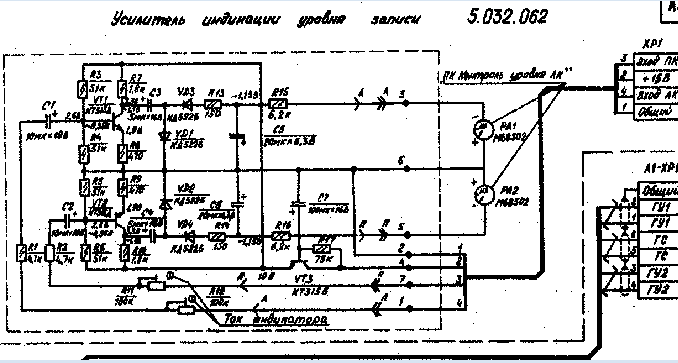

Сообщения: 122
Город: Казахстан г.Павлодар
Сообщение alexsan »
Вот простой от ноты-225

Сообщения: 379
Город: Калуга
Сообщение Игорь40 »
alexsan писал(а): Ср июл 08, 2026 7:12 pm Вот простой от ноты-225
Да нужно смакетить и посмотреть как работает.
