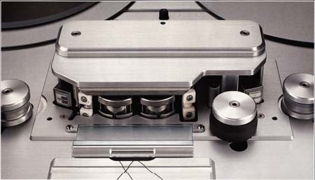

Ну вот atr102 - неправильный. ATR800 тоже. sony APR5000 - тоже из не. Ну, про бытовые не будем - там неправильны все вообще. миллионы их, неправильных. Одни штудеры были правильны - жаль их нет больше с нами. :-)
Ах нет! и штудеры подкачали походу... дайте другой глобус! (смотрим на керамику отвода)
_c3402e05.jpg]_8497e39b.jpg]
Отводящие ролики всерьез начались кажеся только в VHS DAT и прочих где пленка уж совсем тонкая. Но возможно учёные чего то не знали...

Maxxim писал(а): Пн мар 09, 2026 11:09 am Ах нет! и штудеры подкачали походу... дайте другой глобус! (смотрим на керамику отвода)
Ах....и вдруг да :)
картинки поставили, а о чем они - не разобрались.
по бокам от БГ - подъемники ленты (не отводящие!), и они внезапно на подшипниках, и крутящиеся.
а то, что вам показалось, как "керамика отвода" - ограничение ленты по высоте, и не более
изучите матчасть, что ли

eddddy писал(а): Пн мар 09, 2026 11:14 am по бокам от БГ - подъемники ленты (не отводящие!),
точно на подщипнике - и белый справа? и лента об ъих не трется?
кажется это нечто для какого то ускоренного поиска, когда капстан отжат. оно и рычаг имеет.

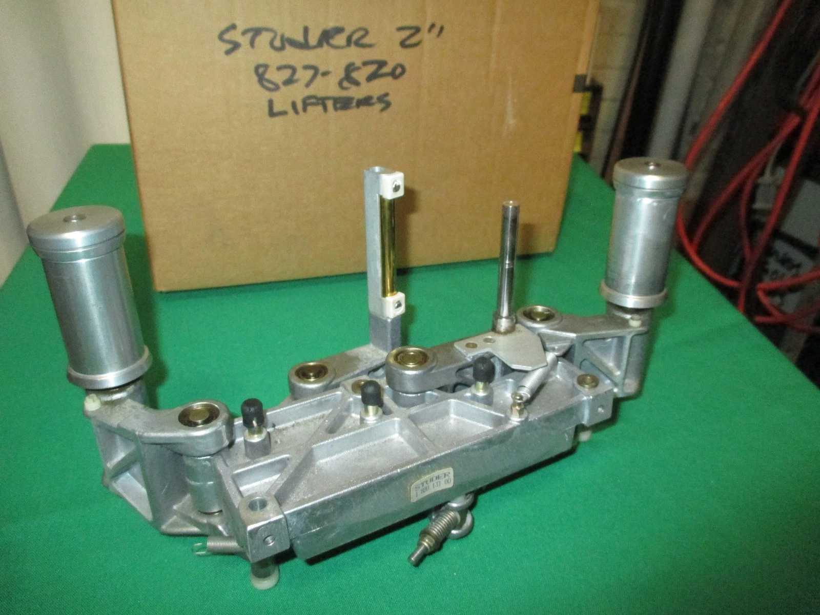

не-не
это тэйп лифтеры, для подвода ленты к головкам.
в СМ на а820-й есть чертежи в том числе и их

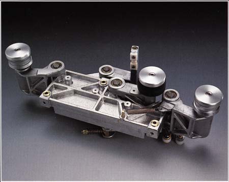

eddddy писал(а): Пн мар 09, 2026 11:21 amэто тэйп лифтеры, для подвода ленты к головкам.
так они ленты касаются или нет? и она об них трется - ну хоть когда? (рычаг жёёлтый в центре видим?)
Последний раз редактировалось Maxxim Пн мар 09, 2026 11:32 am, всего редактировалось 2 раза.
Сообщения: 1201
Город: СПб
Сообщение eddddy »
трется
по краям ленты
(как еще объяснить работу ограничителей вертикального смещения ленты?)

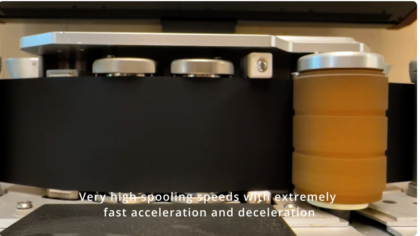

смотрим картинку выше - оно трется об металлический (или керамический когда поуже) штырь. в рабочем режиме. помимо вертикальных ограничителей - ну как везде и было в направляющих у голов.
https://youtu.be/Ujyyk2MIcmQ?t=23

Maxxim писал(а): Пн мар 09, 2026 11:33 am https://youtu.be/Ujyyk2MIcmQ?t=23
где оно там трется

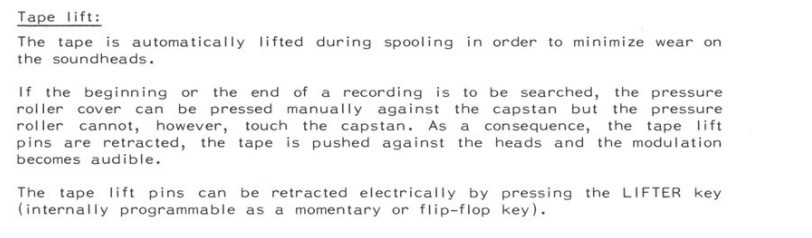

в мануале штудера трется. когда надо отвести ленту от головы немного
это из 810 но один хрен.

Maxxim писал(а): Пн мар 09, 2026 11:49 am это из 810 но один хрен
хрен разный, потому как транспорты в корне разные
