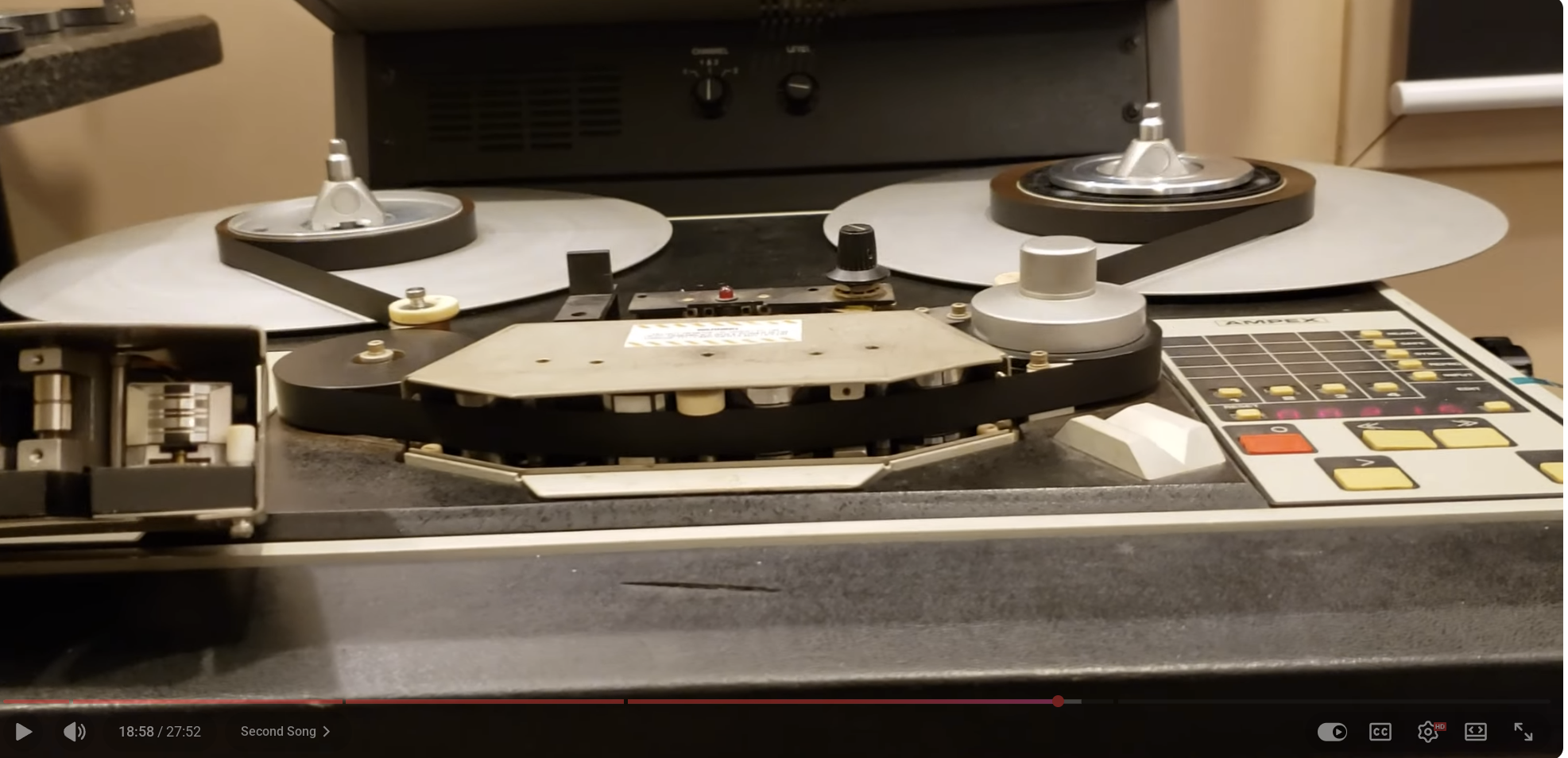

eddddy писал(а): Пн мар 02, 2026 6:24 pmпойти по пути апмексов 100-х (без пинча), только еще дальше - мы же точно-приточно умеем управлять боковухами? ))
Ну если вы умеете управлять, так как надо. тады конечно. Ну и шлифовать капстанный роллер.
так то конечно лучшее в механике и сильно упрощает. отвал башки при технологичности изготовления.. да компактно.

вообще, с ампексом, мне лично не совсем понятно как они решили wow/flutter.
и с мотором - там должно быть что то уникальное. с одной стороны очень мягкая характеристика, нуль коггинга, при том мгновенно сброс и смена скорости, при высочайшей синхронизации. Coreless чтоль? или нечто суперпрецизионное. На вид он большой, снизу.
и есть ли масса в маховике внутри мотора - тогда как они его тормозят без рывка - дикими токами? Да еще аналоговое управление.
но на цифру процами это все ложится идеально, и вероятно, отбросив мотор и шлифовку - минимум заказных точных деталей и всякой подвижности. натяжение тензорами небось хватит.
Серво оптическим энкодером с высоким ppr, но это нонче не проблема, это тогда было чудо. В общем, если найти нужные брендовые моторы, на неодимах и coreless и сделать управление - то все упрощается механически до предела.
с другой стороны - была версия капстана в металле, а есть с полиуретаном от ATAN - то это означает что он шлифован до идеала. При том, что резинка - а она же не может быть до микрона. А как тогда с поверхностью если не жесткая?
Ну и при всей крутизне - полагаю не взлетит, для публики будет не круто внешне, непривычно. Публике нужен ночной бангкок и стимпанк - как на дешевых айвах.
Чтоб ролики рычаги кругом, и привычный внешний вид паровоза. Все вертелось крутилось двигалось и сверкало. А не просто - работало вжух незаметно глазу.
у ампекса инженеры были конечно ух! и звучит он несравнимо.

Maxxim писал(а): Вт мар 03, 2026 2:07 am вообще, с ампексом, мне лично не совсем понятно как они решили wow/flutter.
На rt21 турецкий товарищ выкладывал сервис мануал на этот ампекс - ничо грандиозного не помню чтоб там было
я предлагал вам почитать старые умные книжки по лентопротягу (в основном на немецком, но это не препятствие).
вдумчиво.
там можно вычленить несколько подходов к безкапстановой технологии.
конечно, это всё проверять в железе нужно (в планах стоит, - попробовать)

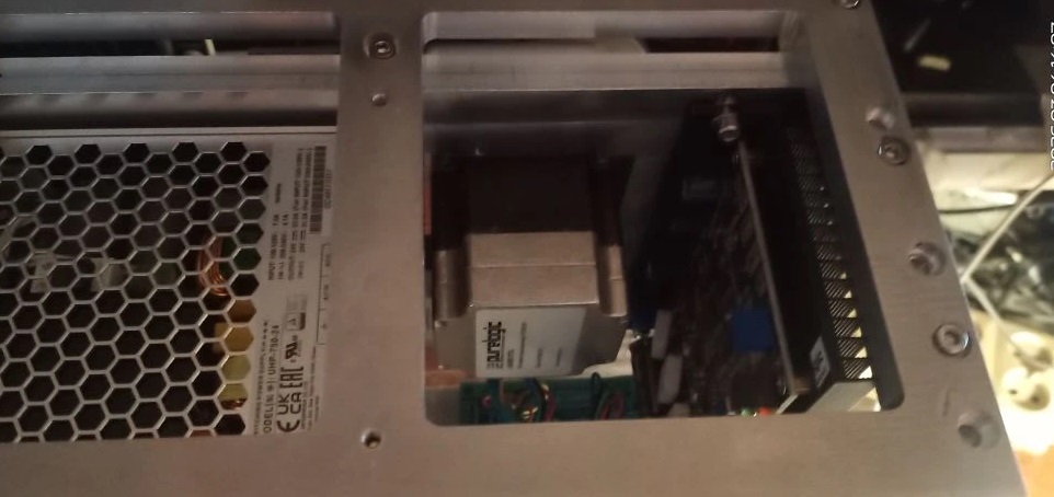

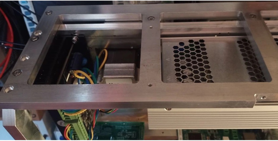

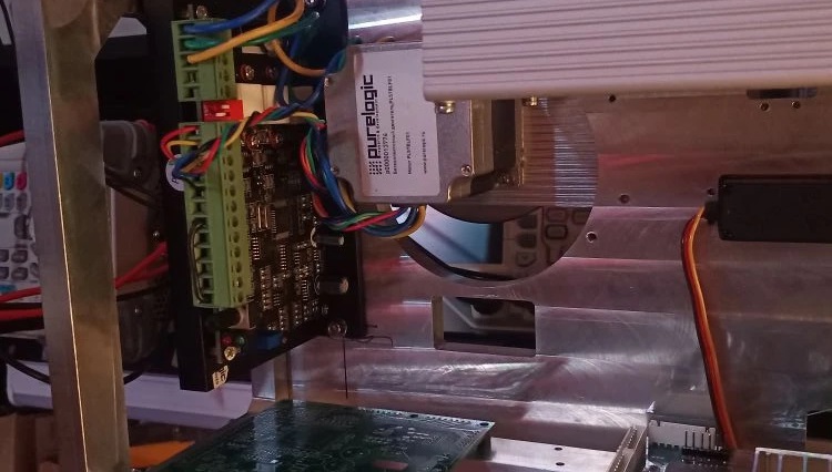

пришли сегодня очередные железяки,
примерил будущую основу силовой части:
Сообщения: 233
Город: Новосибирск
Сообщение Blackbird »
Ээээ у вас что катушки непосредственно на валах шаговиков сидят чтоле ? :shok:
Сообщения: 1054
Город: СПб
Сообщение eddddy »
BLDC обыкновенный :da:
ниразу не шаговый

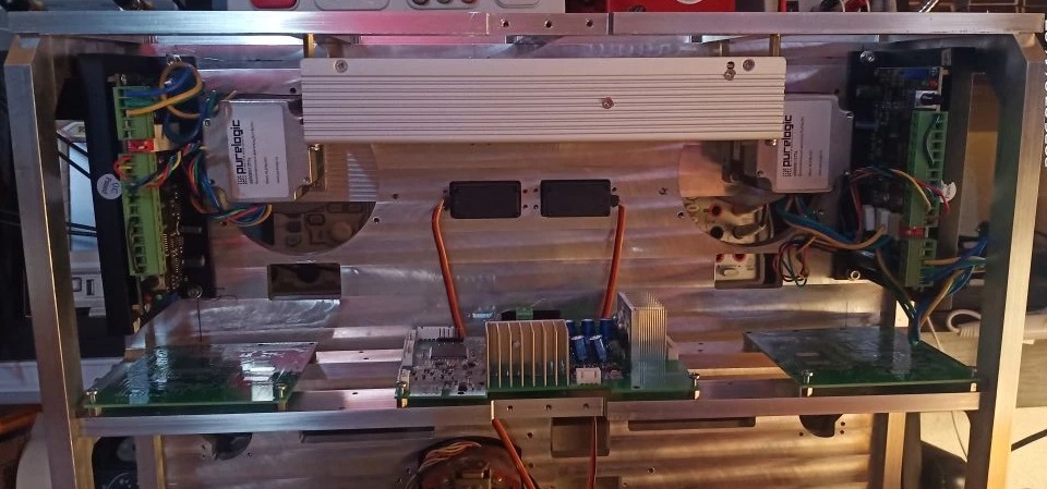

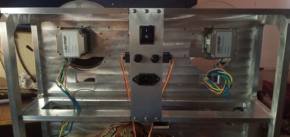

Сообщение eddddy »
начинаем обрастать "мясом"
