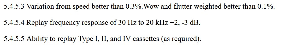

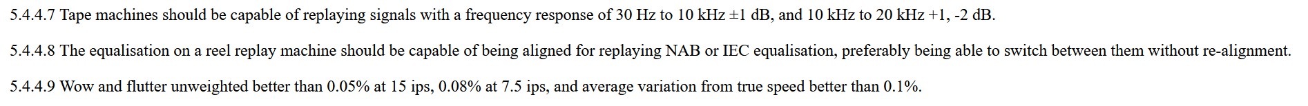

fireproof писал(а): Пт май 29, 2026 3:32 am то не проще -ли самому записать 3140 Гц
Нет не проще... Это надо кварцованный аппарат с регулировкой частоты и детонацией 0,01-0,02% ДИН.
Не слышна детонация с 0,3% ДИН (!). Но в паспортах на импортные деки обычно 0,15 и меньше. У топа - 0,04...0,05

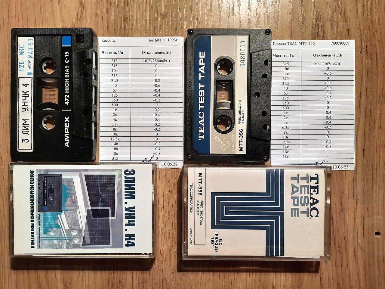

fireproof писал(а): Вс май 31, 2026 6:33 pm это Феррум СССР? Записан в 1992 году? Даже не сравню его с Раксом и не с чем ещё сравнить... Всё осыпалось и уровень 16 к ушёл в качель на минус 4 Дб минимум
Ничего подобного. ВНИИТРовские ЛИМ я проверял до 2023г на фирменном калиброванном Ревоксе Б-215 (таком же как они писались) и делал сертификат о калибровке - т.е таблицу с поправочными коэффициентами на каждую кассету на момент реалдизации. Все там нормально более менее...
Ниже сравнение с фирменной Теас:

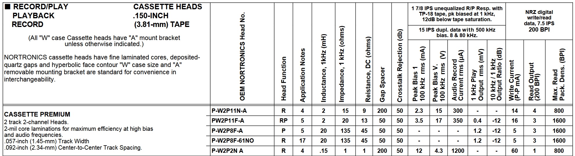

fireproof писал(а): Вт июн 02, 2026 1:09 am где они в 26 году нашли качественную моноголову..
Некоторые нашли не качественную моноголову (эти попадаются в сети, Магнетон, экспериментальные 3А22), а фултрековую Кэнон Н3942. ;)

VeschiiOleg писал(а): Чт июн 04, 2026 9:21 am Не слышна детонация с 0,3% ДИН (!).
СПАСИБО! Поржал.... 0.15 % слышат все... может Вы спутали со скоростью? я не слышу разницу в 0, 4 % о скорости даже в привычных произведениях.... можете сами проверить при повторах в год....
а далее - познавательно...:
VeschiiOleg писал(а): Чт июн 04, 2026 9:21 am 0,15 и меньше. У топа - 0,04...0,05
так и я про это уже написал... столько и нужно...
VeschiiOleg писал(а): Чт июн 04, 2026 9:26 am .е таблицу с поправочными коэффициентами на каждую кассету на момент реалдизации. Все там нормально более менее...
я с более - менее не сприл ... нуно без падения уровня в 2-4 дБ на частоте 16-18 КГц :goodgood:
VeschiiOleg писал(а): Чт июн 04, 2026 9:26 am Ниже сравнение с фирменной Теас:
Спасибо. Без комментариев. :day5:

VeschiiOleg писал(а): Чт июн 04, 2026 9:30 am Кэнон Н3942. ;)
спасибо! Особенно, если -бы Вы сказали , где их можно купить. В 2026 г.. :guitar: ... Я бы и от Кэнона Н 3331 не отказался ( после ОТК само-собой ) -куплю за указанную продавцом сумму...

fireproof писал(а): Пт июн 05, 2026 1:27 am Я бы и от Кэнона Н 3331 не отказался
810 чем не устраивает?

Игорь40 писал(а): Пт июн 05, 2026 6:55 pm 810 чем не устраивает?
не проверял... хочу свою..... если есть выход на эту голову 0 группы - я -бы в личку побеседовать не отказался . Спасибо.

fireproof писал(а): Пт июн 05, 2026 1:22 am СПАСИБО! Поржал.... 0.15 % слышат все... может Вы спутали со скоростью? я не слышу разницу в 0, 4 % о скорости даже в привычных произведениях.... можете сами проверить при повторах в год....
Смех продляет жизнь. Если бы было слышно, то не выпускали бы магнитофонов с таким значением. А это почти все носимые, переносные и многие муз.центы. Значение в 0,15% в 70х гг было даже у достаточно высококачественных вертаков, не говоря уже о катушечниках.
Избаловались все цифрами малыми 0,05 им подавай. Ужс))))))
fireproof писал(а): Пт июн 05, 2026 1:22 am нуно без падения уровня в 2-4 дБ на частоте 16-18 КГц
Там нет такого падения, 0,8дБ всего.Посмотрите же наконец, фото выше приведено специально для Вас.)))))
Хотя Басф регламентирует 1,2дБ на свои метрологические ленты. Метрологические напоминаю, не технологические. Там да 2дБ.
А если серьезно то стандарт МЭК регламентирует АЧХ только до 12,5кГц - остальное факультатив, кто сможет - молодец. И этому есть основания, но это надо быть сильно в теме.
Игорь40 писал(а): Пт июн 05, 2026 8:26 pm Какой тип 2 ? лента уровня писалась на первом типе, посмотрите паспорта.
Правильные тесты пишут на ленте 2 типа по технологии "хром на 120мкс". Для проверки магнитофонов на 1 типе. Специальная т.н "трюковая запись". На спец. оборудовании.

VeschiiOleg писал(а): Вт июн 16, 2026 6:09 pm , то не выпускали бы магнитофонов с таким значением.
Олег , всё , что выше 0, 1 слышно в классике... выше 0, 15 - даже в хардкооре..... я слышу 0, 07... :da:
VeschiiOleg писал(а): Вт июн 16, 2026 6:09 pm почти все носимые, переносные и многие муз.центы
стабильно 0, 3- таам , где пассики тонкие квадратные и малый вес тонвала- и 0, 4 - лучший вариант.... :yanemogu:

VeschiiOleg писал(а): Вт июн 16, 2026 6:09 pm Посмотрите же наконец, фото выше приведено специально для Вас.)))))
если про ленту, так там допуски баба Варя по разбросу в тире написала и печать поставили... а ещё лента свежая , а я феррумныую ЛИМ 1992 ГОДА ОПИСЫВАЮ)
