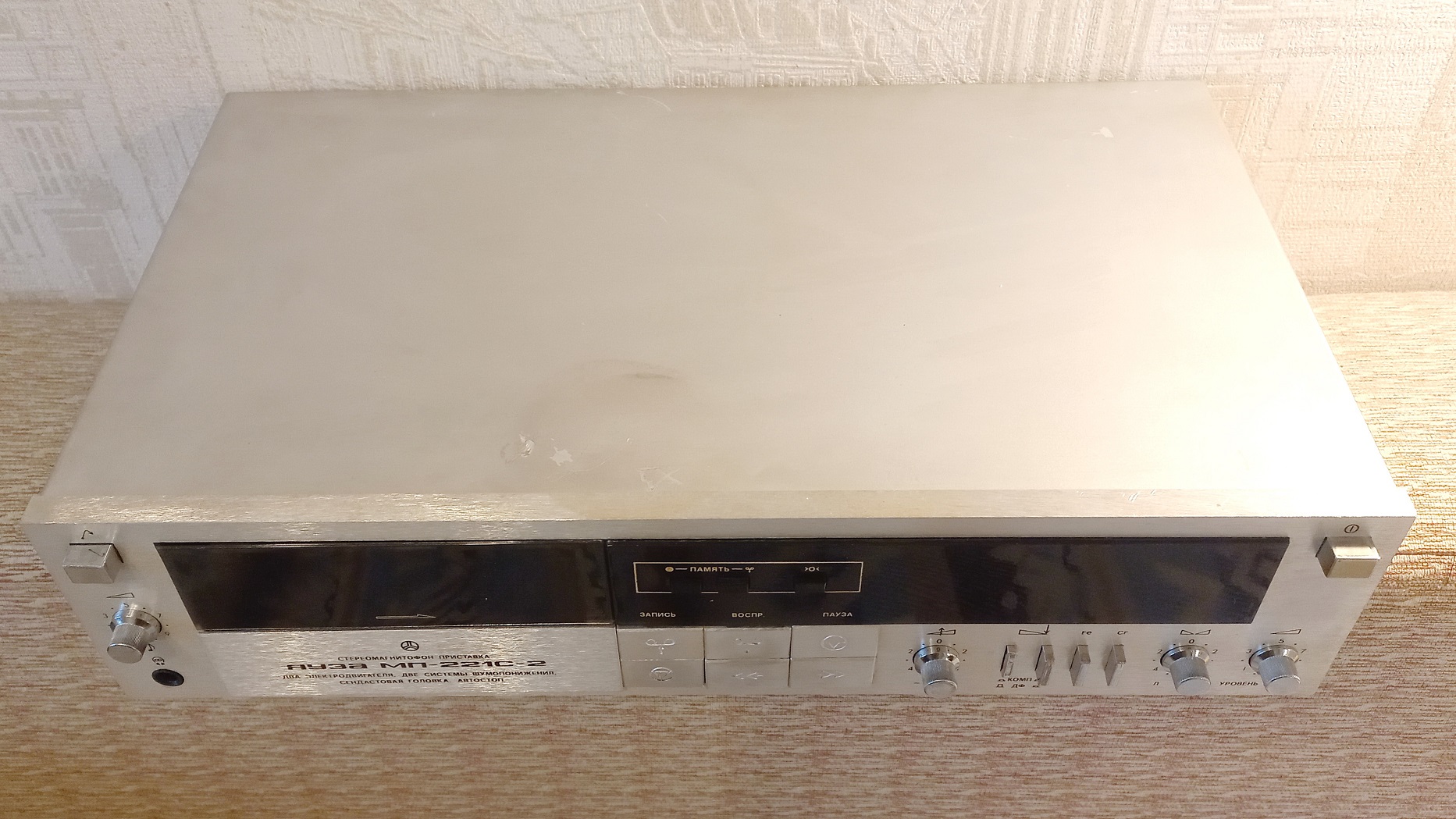

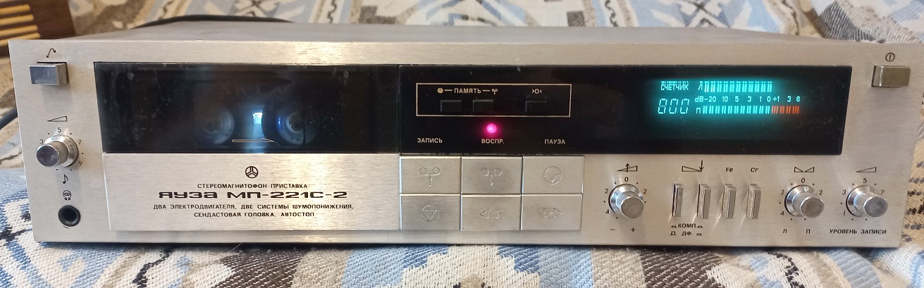

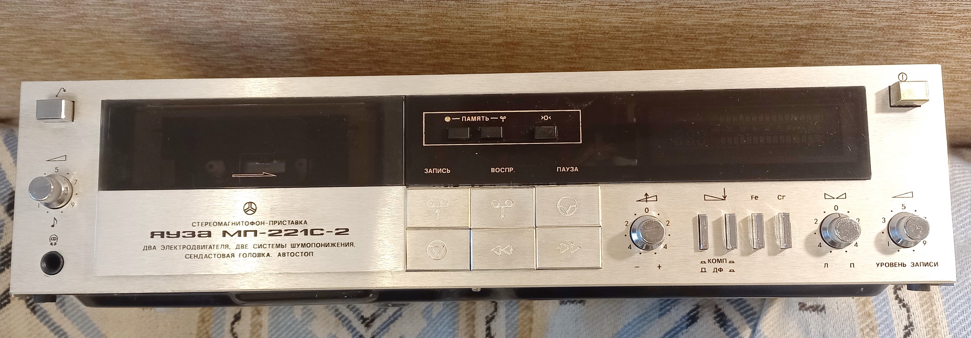

Есть вот такая дека.
Внешний вид вполне приличный.
И даже в рабочем состоянии - воспроизведение, перемотка вправо-влево, пауза...
Запись не проверял.

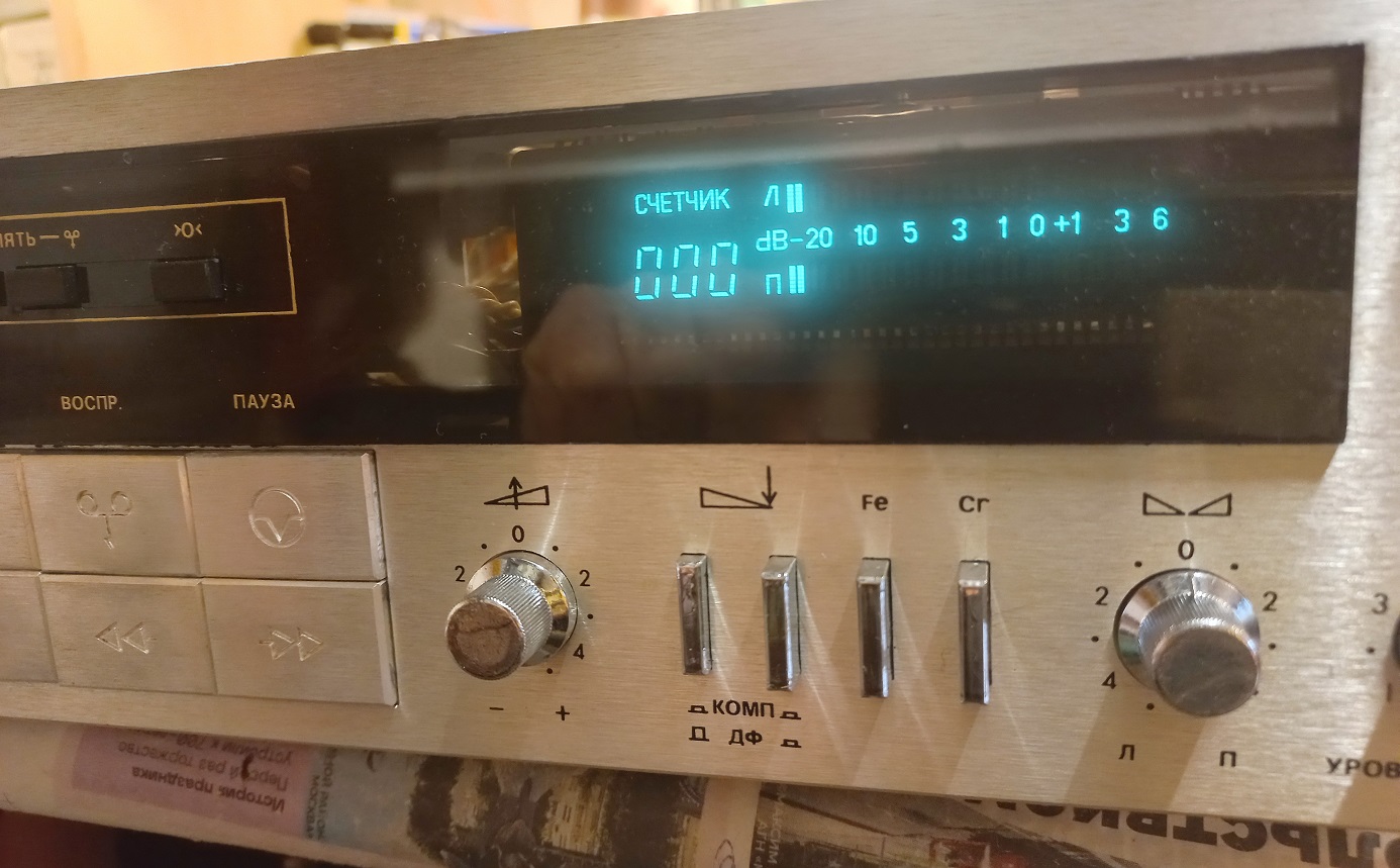

вот недостаток какой то с индикатором - нижняя линейка ( правый канал) постоянно светится до упора , даже в режиме СТОП.
Верхняя линейка ( левый канал) работает нормально, в такт музыки.
Пока не лазил в аппарат, не разбирался в чём там дело.

О....заработал нормально индикатор - как только снял заднюю крышку ( днище)
Она металлическая и видимо там что то контачило с платой.
Думаю что с завода там должна была быть картонная прокладка.....а у меня ничего нет.
Так что всё отлично, не надо мне туда лезть и что то там чинить-паять.
Сейчас проложу картонку - и всё о-кей.

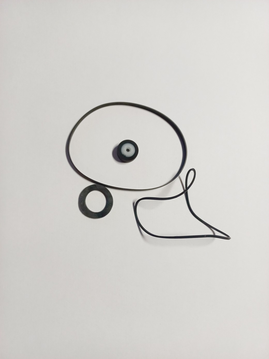

Товарищ , за полторашку пЫва, которое мы с ним сейчас распили, принёс мне новые резинотехнические изделия для этого магнитофона.
Плоский пассик, пассик для счётчика, резиновую шайбу для подмоточного узла и прижимной ролик.
Говорит - замени, и аппарат будет практически новым.
Внешний вид у него - как из магазина, был под пломбой ( никто не лазил в него)
И работоспособность с новой резиной тоже будет идеальной.
Ну в общем - подожду три-четыре дня, вдруг всё же желающий на обмен найдётся - конечно и этот комплект резины в придачу к магнитофону отдам.
Ну а потом - сам разберу лентопротяжку, заменю все резинки, а также заменю электролиты на платах.
И уже оставлю аппарат себе, объявление закрою.
Ну раз не нужен никому....значит не нужен.
