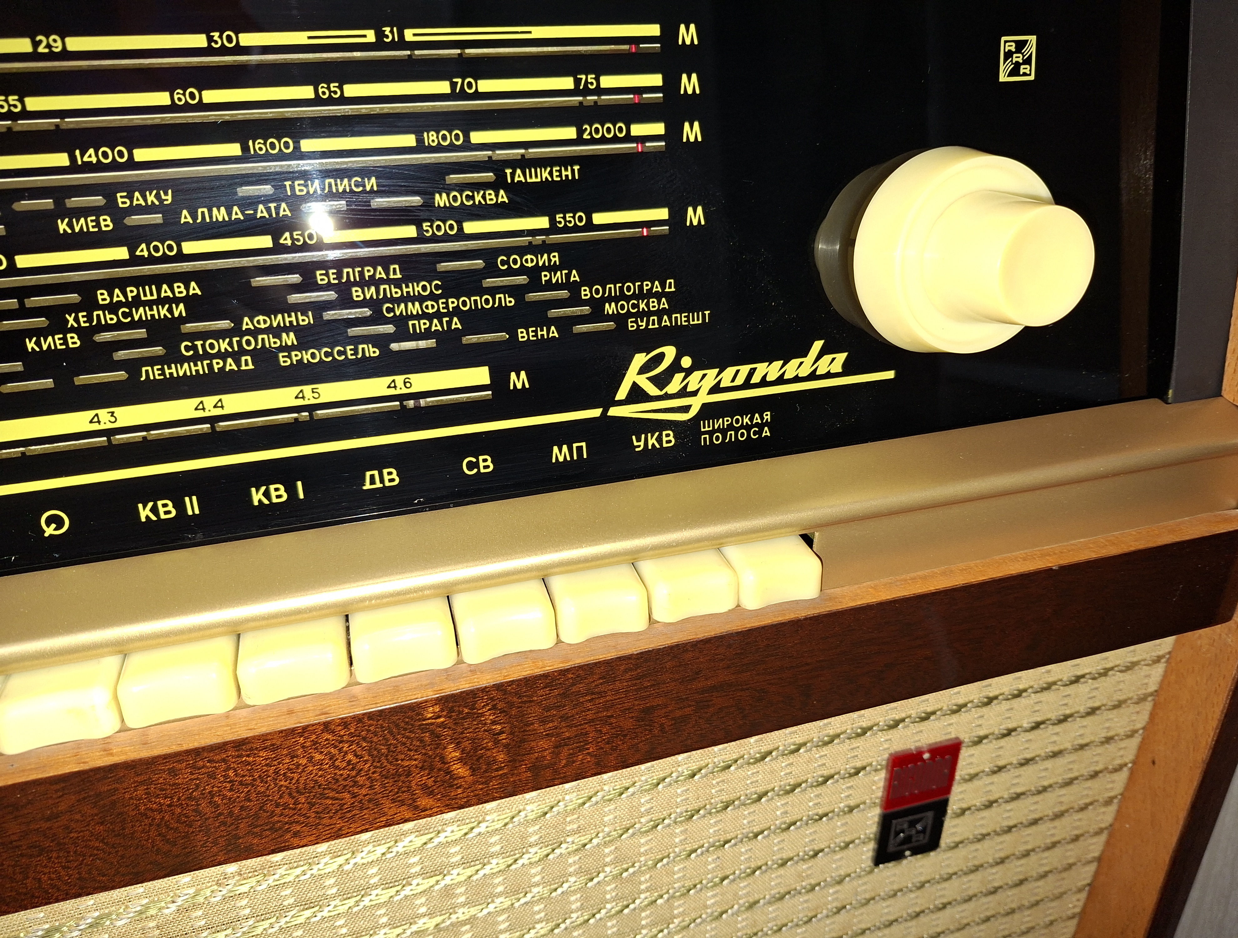

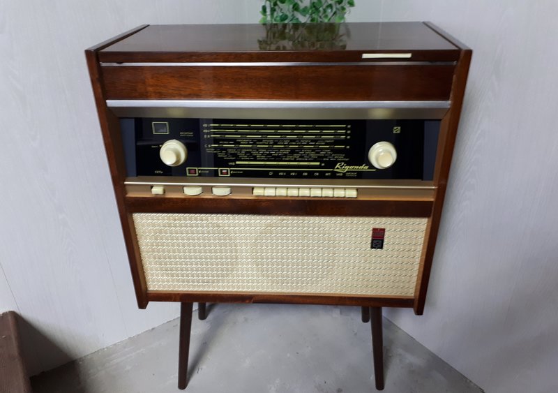

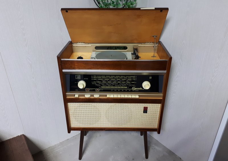

Все требуемые детали установлены. И теперь клавиш не 8 как у "Моно", а 9 как у "Стерео".

Смотрю на фото и не пойму: там 2 разных ручки настройки - для УКВ и остальных диапазонов? В описании радиолы не увидел такого. Вопрос из-за того, что шкалы по длине отличаются.

Крым писал(а): Вт сен 08, 2026 11:51 am там 2 разных ручки настройки - для УКВ и остальных диапазонов?
Конешно.

Крым, вы правильно подумали. Но в описании это всё-же должно описано.
(сразу подумал об инструкции... помню когда бабушка привезла домой после покупки в ЦУМе, я сразу начал смотреть инструкцию. обложка была лощённая, пальцам приятно гладить. И цвет яркий. Морковный) Это был 1968 год.

Да, в инструкции указано, пардон. Но я про описание имел в виду это https://rw6ase.narod.ru/index1/radiopri ... nda_m.html

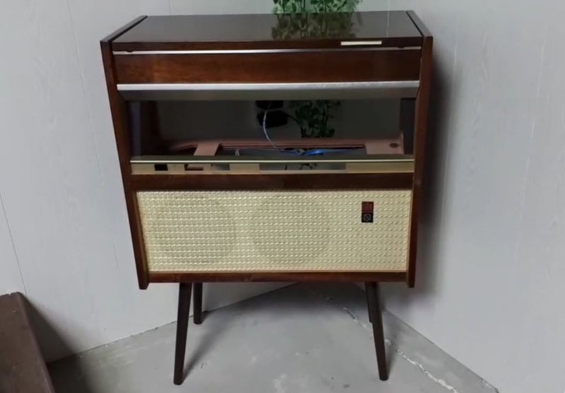

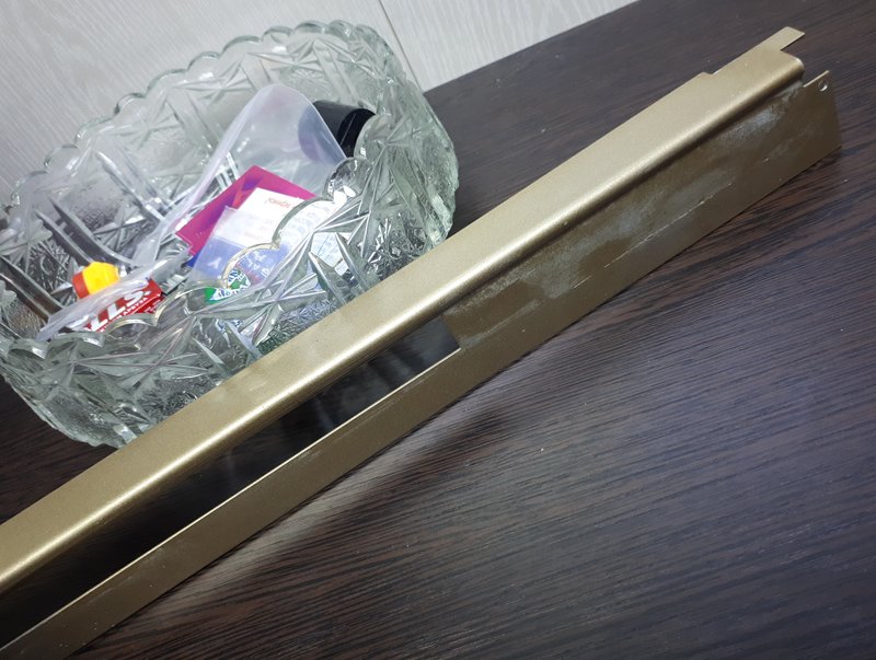

Перетряхнул весь радио-рынок "Маяк" в Донецке. Всё-таки удалось найти удачный по состоянию корпус (без ножек).
Хорошо что хранился у людей в тёплом чулане. Пылесос и бензин "Калоша" сделали своё дело.
Ткань отмывал не снимая. Ветошью смоченной "Калошей" несколько раз смачивал жирное пятно от какого-то жира или Солидола.
Корпус оттирал спиртом.
Ножки были свои... сколько десятилетий провалялись в гараже... в смотровой яме. Отмыл "Калошей". Покрасил. Получились как новые.
А вот планка подкачала... хотел оттереть, ещё хуже стала.

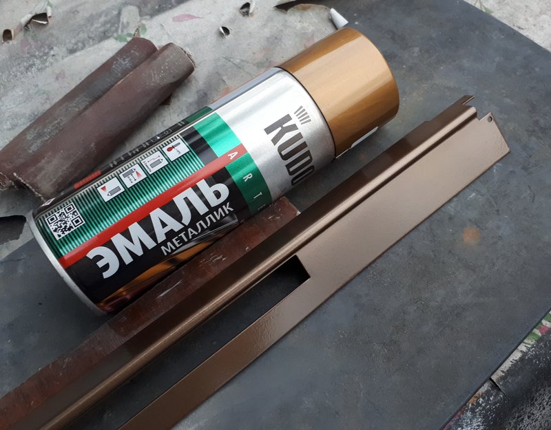

А-ха-ха!!! :bugaga:
Обдурили как всегда. На крышке одно и написано - БРОНЗА. А по факту.... ну как всегда.
Ну что-ж, пусть 2-е суток подсохнет и наждачкой сотру этот коричневый цвет.
Завтра буду искать - Золотистый.

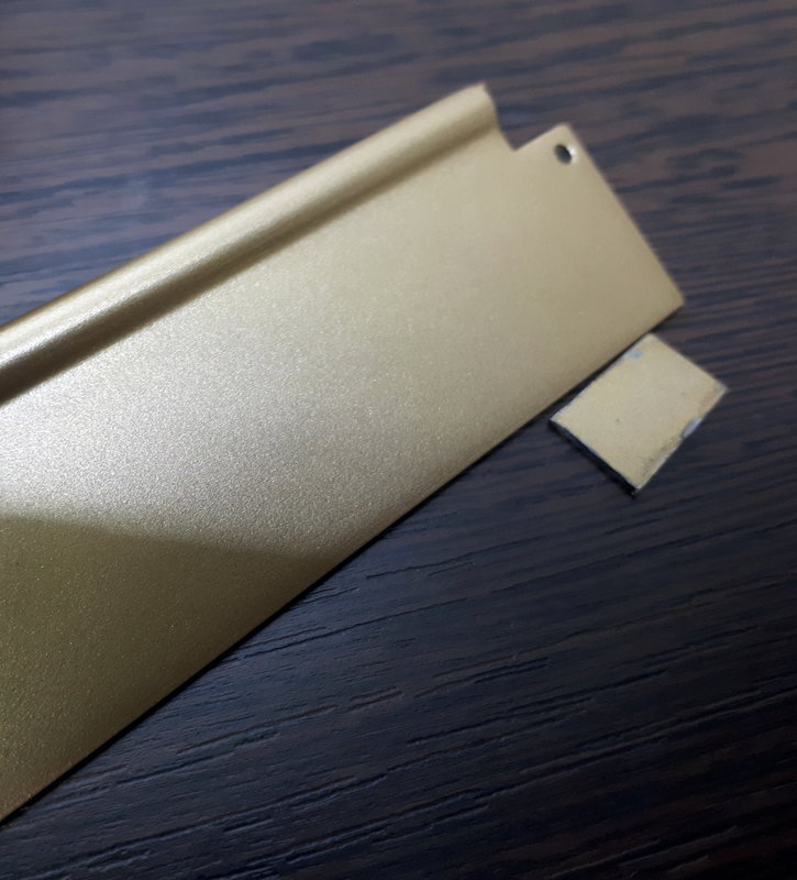

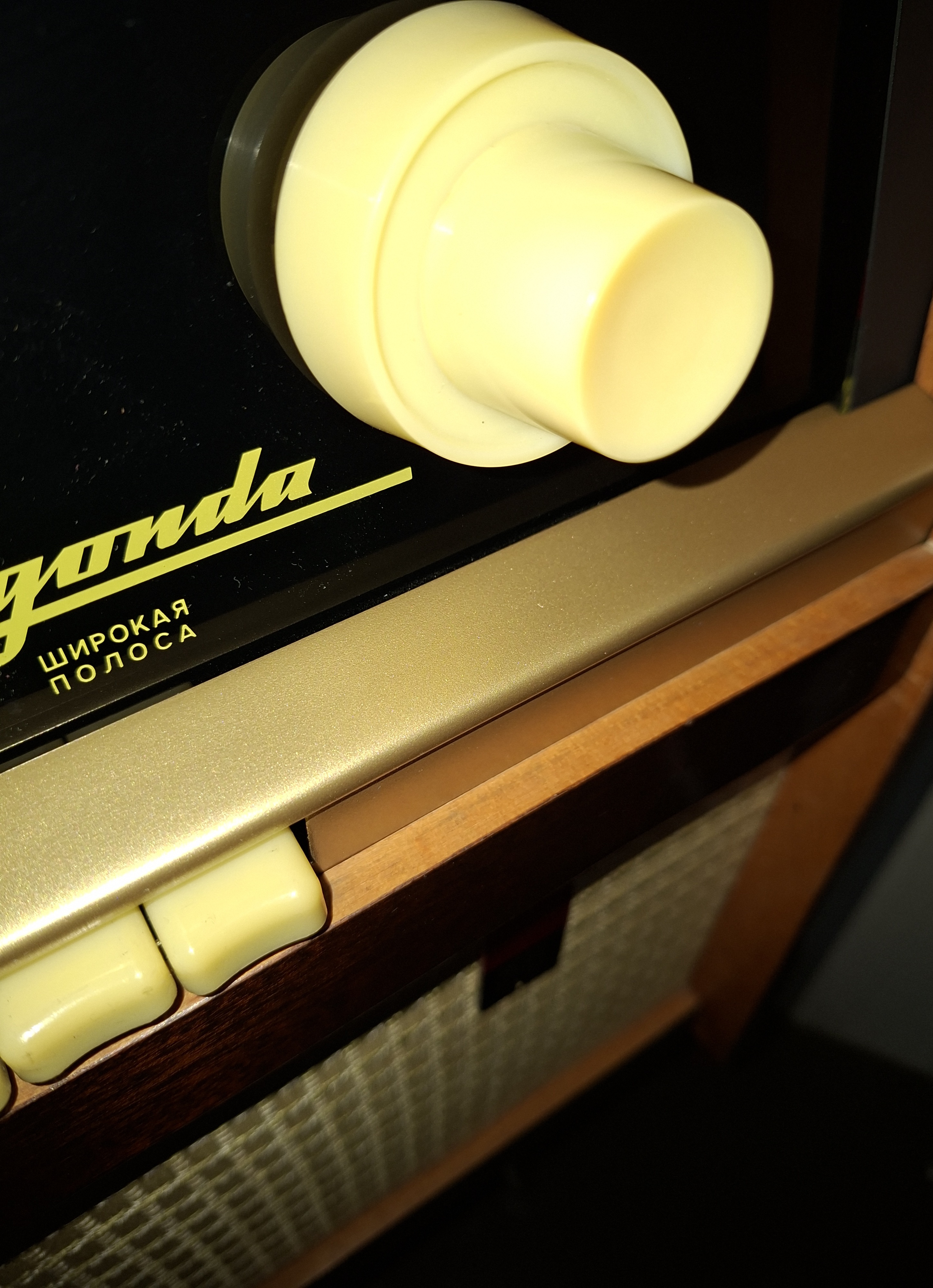

Мдааа... не так-то просто оказалось поймать точный цвет золота.
"Золотой металлик" - оказался с оттенком оранжевого.
"Золотая нива" - с оттенком зелёного.
Решил посетить контору для покраски авто и поискать "Золото бежевое".
И о, чудо!!! Это что нужно!
Маленький кусочек, это оригинал вырезанный с места выреза для дополнительной клавиши "стерео".

У меня тоже это всё имеется. Но в данном случае это было более чем оправданно. Прошло более 2-ух лет. Поверхность получилась отличного качества.
Сейчас отношение в аэрозолям меняется. Самое главное не Алкидной эмалью, а именно АКРИЛОВОЙ.

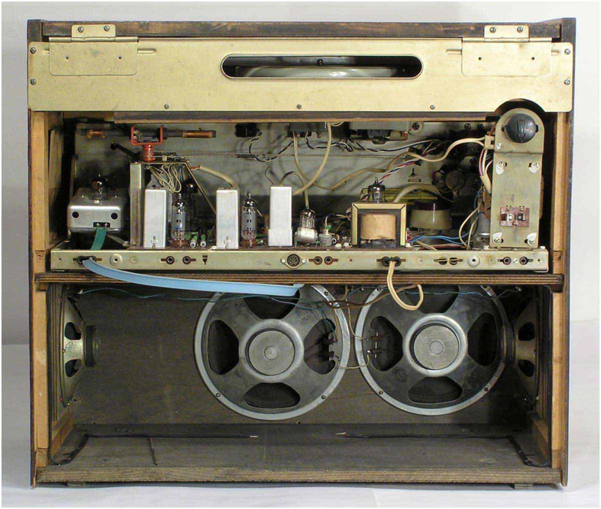

Наконец первый этап (из трёх) закончен.
В БП поменяны: диодный мост, электролиты по 200 мкФ.
В УНЧ: убрана цепочка Цобеля, поменяны конденсаторы, новые регуляторы громкости и тембров, добавлен стерео канал.
Впереди второй этап - акустический отсек. Там даже динамиков нет.

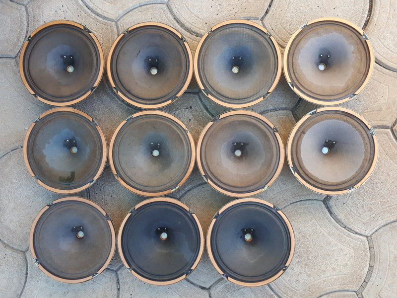

В гараже по сусекам отыскал аж 11 штук 4гд-28. Всё мечтаю сделать ГИ (Групповой Излучатель) в ОЯ (Открытый Ящик).
Придётся пару штук позаимствовать...

Что "чего" ? ТС делает из моно стерео. У оригинала четыре динамика. Пара 4ГД-28 и пара 1ГД-28. Вот и сделать на каждый канал по одному 4ГД-28 и 1ГД-28 с разделом пониже, что бы фронтальные в основном НЧ/СЧ бухтели, а боковые СЧ/ВЧ. Вроде все понятно было изложено

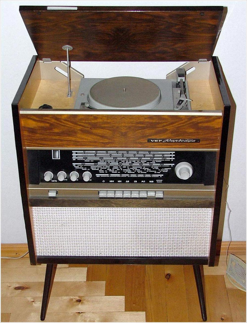

Интересный факт, Ригонда моно и ВЭФ Рапсодия по сути одно и тоже (немного внешка изменена) первый класс радейки обе, потроха один в один :da:
Но в Ригоде куча динамиков разных а в Рапсодии при том же кабинете, всего один 4ГД-4 :i_dont_know:

Сибиряк, Слушали у человека такие излучатели, по 18 динамиков на канал. Звук обалденный, трехполоски идут лесом, причем из дорогого сегмента. А С90 просто хочется пнуть в угол) Себе динамиков уже запас на это дело.
