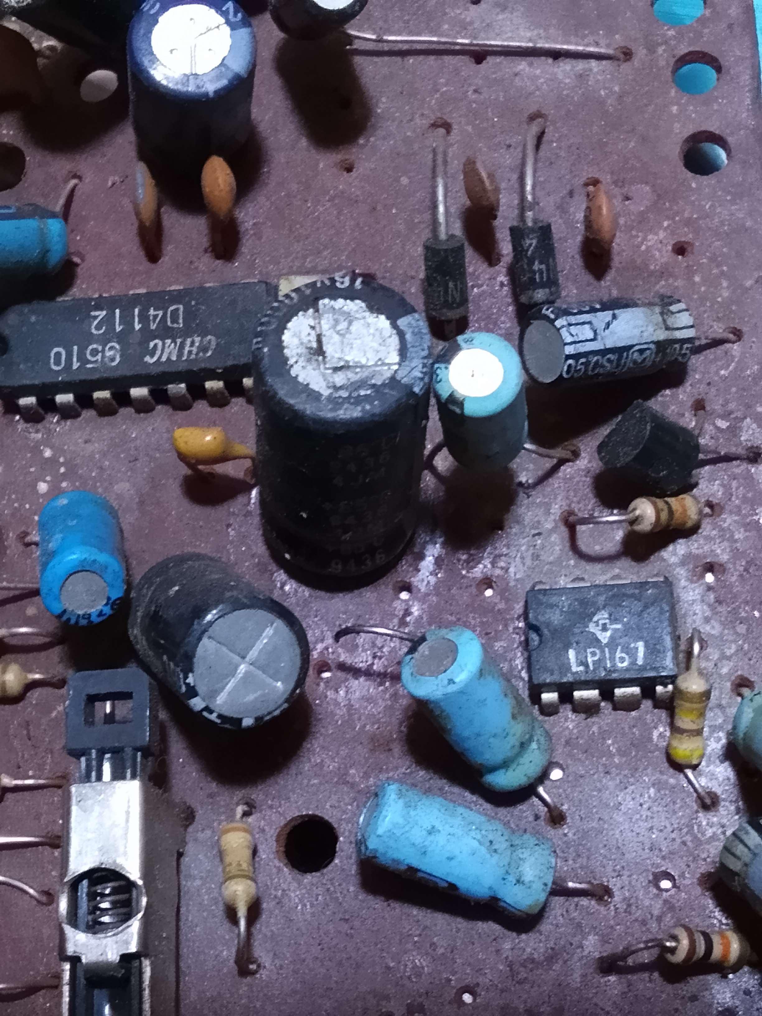

Всем добра и счастья, друзья. Нашёл на помойке древнючее китайское чудище, магнитолу, в которой приёмная часть была СВ-КВ на двух транзисторах! Гетеродин на отдельном транзисторе? Не, не слышали такого. УПЧ на двух транзисторах бывает, говорите? Да вы шутите, наверное, что за буржуйские замашки, одного хватит. Дальше комедия, в режиме записи усилителем выступает выходная микросхема УНЧ. От точки, куда включается динамик, уходит резистор 22 кОм и идёт на головку, куда приходит ещё подмагничивание, естественно для китайцев - постоянным током. Короче, китайские подвальные аппараты это как комната ужасов в мире электроники. Но есть там ещё маленькая микруха сбоку, интересно, что это такое? От неё уходят три транзисторных ключа на три гирлянды светодиодов. Вбивал название и как LP167, и как LPI67, Гугл не понял. Встречалась ли кому эта штука?

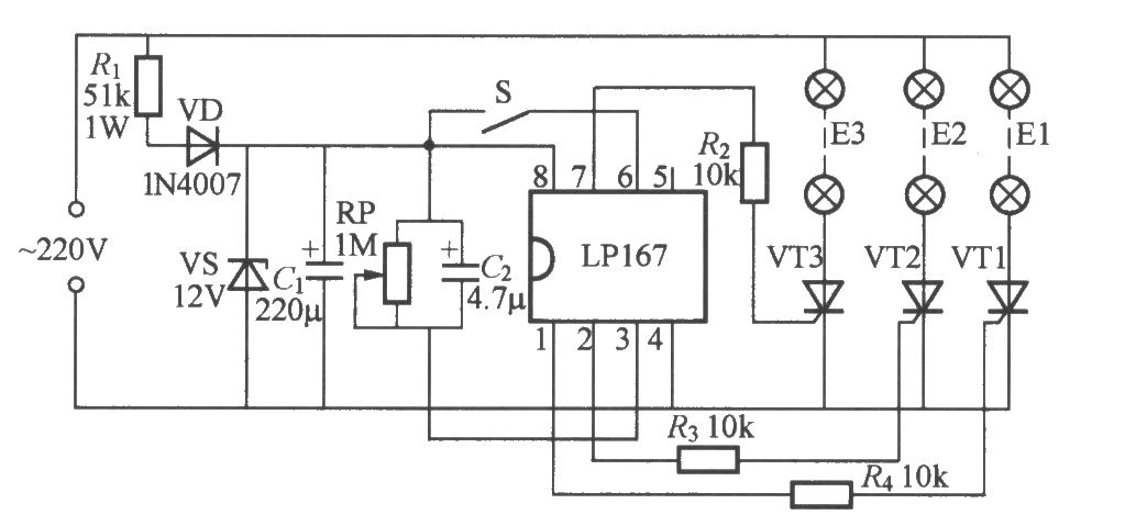

ИИ говорит что LP167 — это управляемая аудиосигналом микросхема в корпусе DIP-8, которая объединяет в себе аудиовыпрямительный усилитель, управляемый напряжением генератор, трехразрядный кольцевой распределитель синхронизации и счета и три повторителя с открытым стоком.

А Вы в Гугле искали или в другом браузере? Я в шоке, по этому названию вылезли все возможные штуковины, но только не эта микруха. Хочется датащит, по какому принципу переключаются гирлянды при звуке. Как выдастся более свободный досуг, пострадаю наверное дурью, подвешу к этому чуду ламп.
