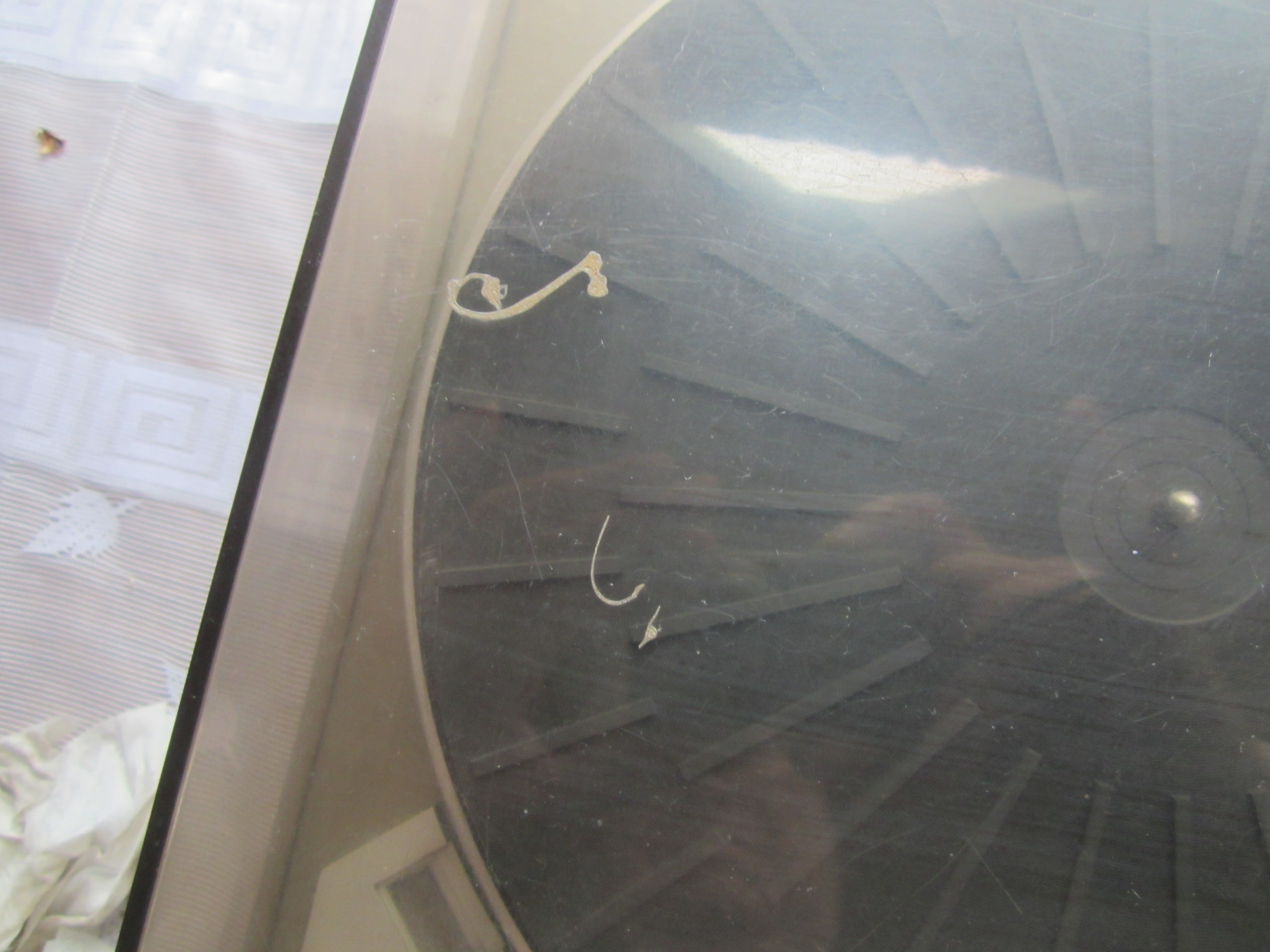

Как удалить клей?
Сообщение колибри »
На крышке проигрывателя, от предыдущего владельца, остались следы, наверное, клея. Попытка удалить спиртом, растворителем результатов не дали. Это раздражает. Неужели только абразив!?
Сообщения: 6
Зарегистрирован: Вт янв 27, 2026 2:22 pm
Как удалить клей?
Сообщение Piff62 »
Иногда очень помогает.
https://www.ozon.ru/product/udalitel-sk ... EEGsFULgkA
Всё будет хорошо.
Сообщения: 166
Как удалить клей?
Сообщение Wilson74 »
я б изоприловым попробовал. растворяет клей. им пользуются когда меняют подвесы на динамиках. если нет, то абразив - шкуркой сначала 700ой затем 1600ой. затем какой-нибудь тряпицей с полировальной пастой или зубная паста тож годится. можно только проблемное место, а можно и всю поверхность. только аккуратно и книг под крышку положить, чтоб не прогибалась и не треснула.
Сообщения: 287
Город: Кирово-Чепецк
Как удалить клей?
Сообщение s.k. »
Wilson74,
Да, я пользовался 99% изопропилом, с производства, без всяких "отдушек". :da:
Сообщения: 93
Город: Реутов
Как удалить клей?
Сообщение German »
По ходу уже в пластик вживился, т.е. растворил.
Сообщения: 461
Как удалить клей?
Ну это смотря какой клей. В материале пластиковых деталлей бытовки (полистирол\ABS) клей может оставить неустранимые следы. Судя по фото так и есть.
Сообщения: 351
Город: Донецк
Как удалить клей?
Сообщение Сибиряк »
Конечно клей уже врос в орг-стекло.
Сообщения: 461
Как удалить клей?
Сибиряк писал(а): Чт июл 30, 2026 9:10 pmуже врос в орг-стекло
Это не "оргстекло" - оргстекло это - цианакрилат. Возможно ему бы и ничего бы не было А в бытовке применяется ABS пластик(клон - полистирол).
Сообщения: 166
Как удалить клей?
на крышке или других пластиковых деталях может оставить глубокий след даже собственный сетевой шнур, если прислонить и оставить так на лет 5. встречал много раз такое
Сообщения: 695
Как удалить клей?
Шнурку и пары лет хватает :stesn:
Своего Технаря 1210 так со склада забрал.
Сообщения: 461
Как удалить клей?
Wilson74 писал(а): Чт июл 30, 2026 10:07 pmдаже собственный сетевой шнур
Это компоненты пластика изоляции ПХВ.
Сообщения: 351
Город: Донецк
Как удалить клей?
Сообщение Сибиряк »
Nogood писал(а): Чт июл 30, 2026 10:03 pm ABS пластик(клон - полистирол).
Фиолетово... всё-равно клей врос в пластик.
