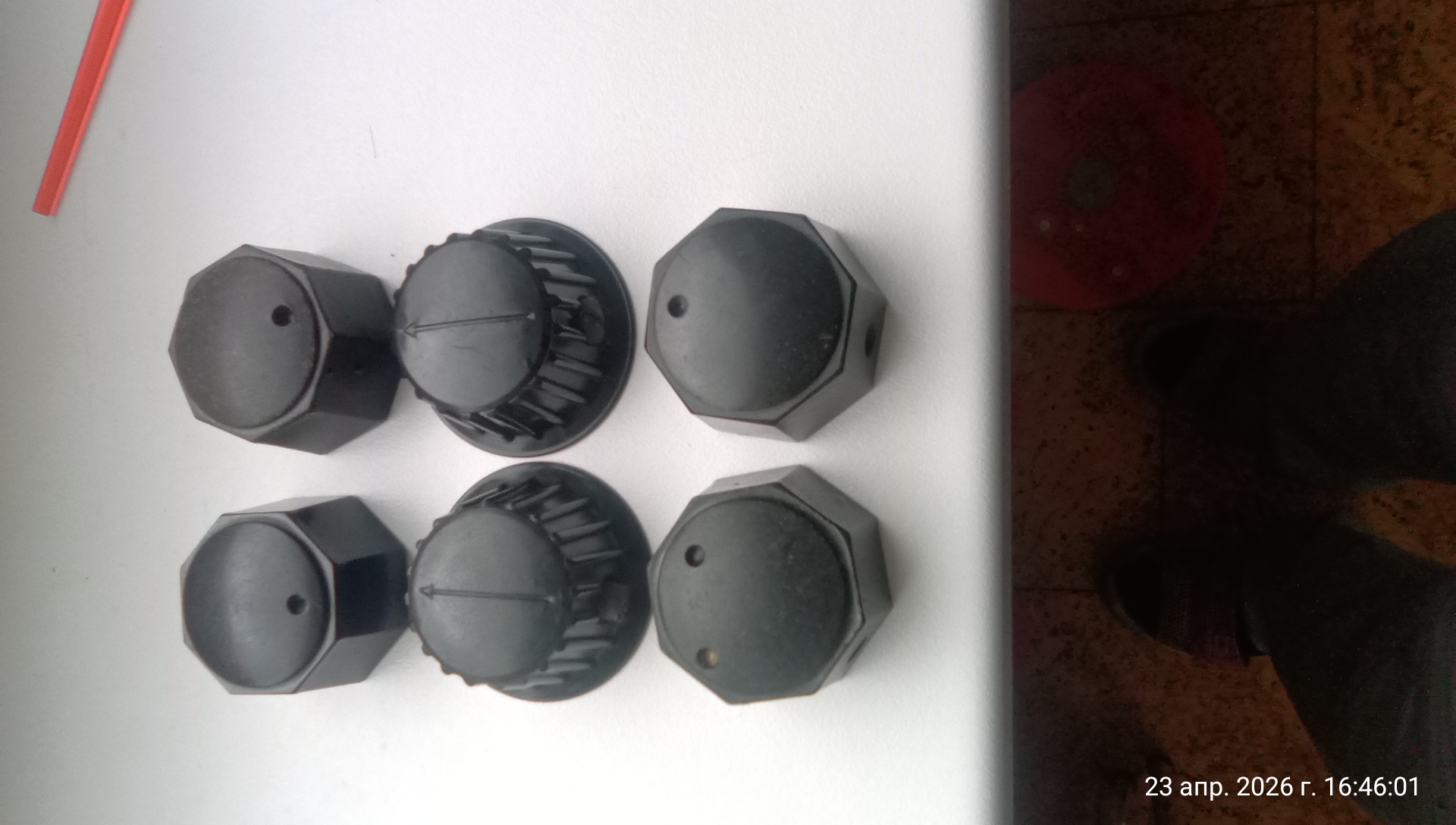

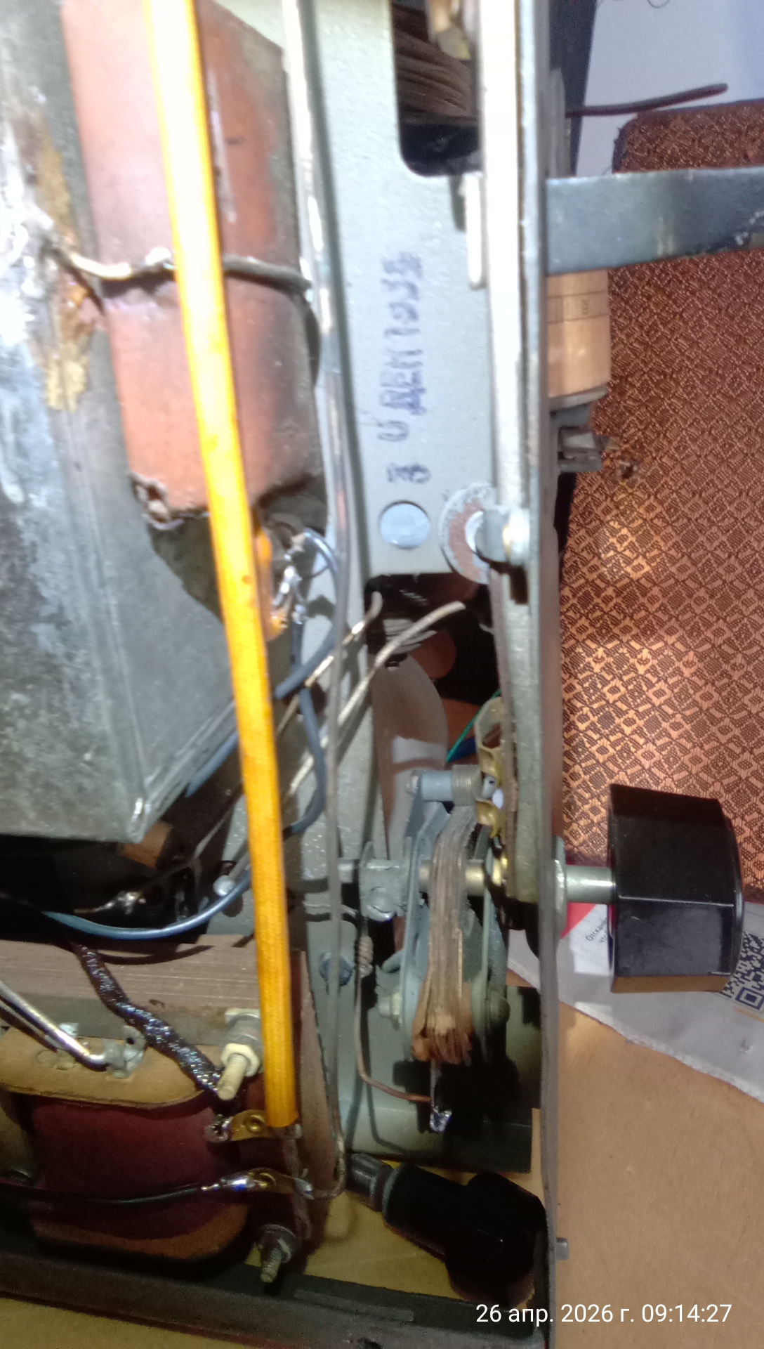

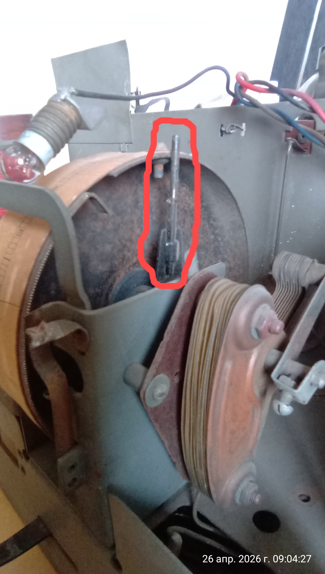

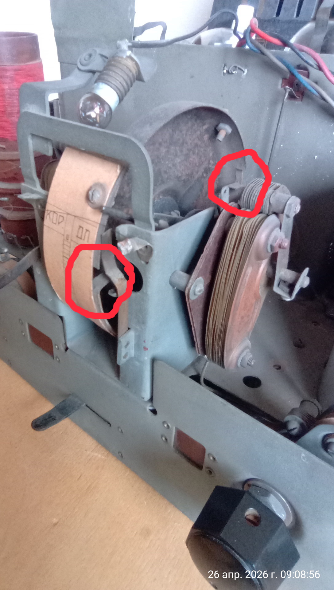

"Рычаг" должен смотреть вперёд - на него, после установки шасси в корпус, надевается специфическая ручка настройки, которая крурит барабан, сцепляясь с зубчиками на ребре барабана (видны на первом фото).
Как она выглядит, видно на одной из фотографий https://rw6ase.narod.ru/index1/radiopri ... si235.html

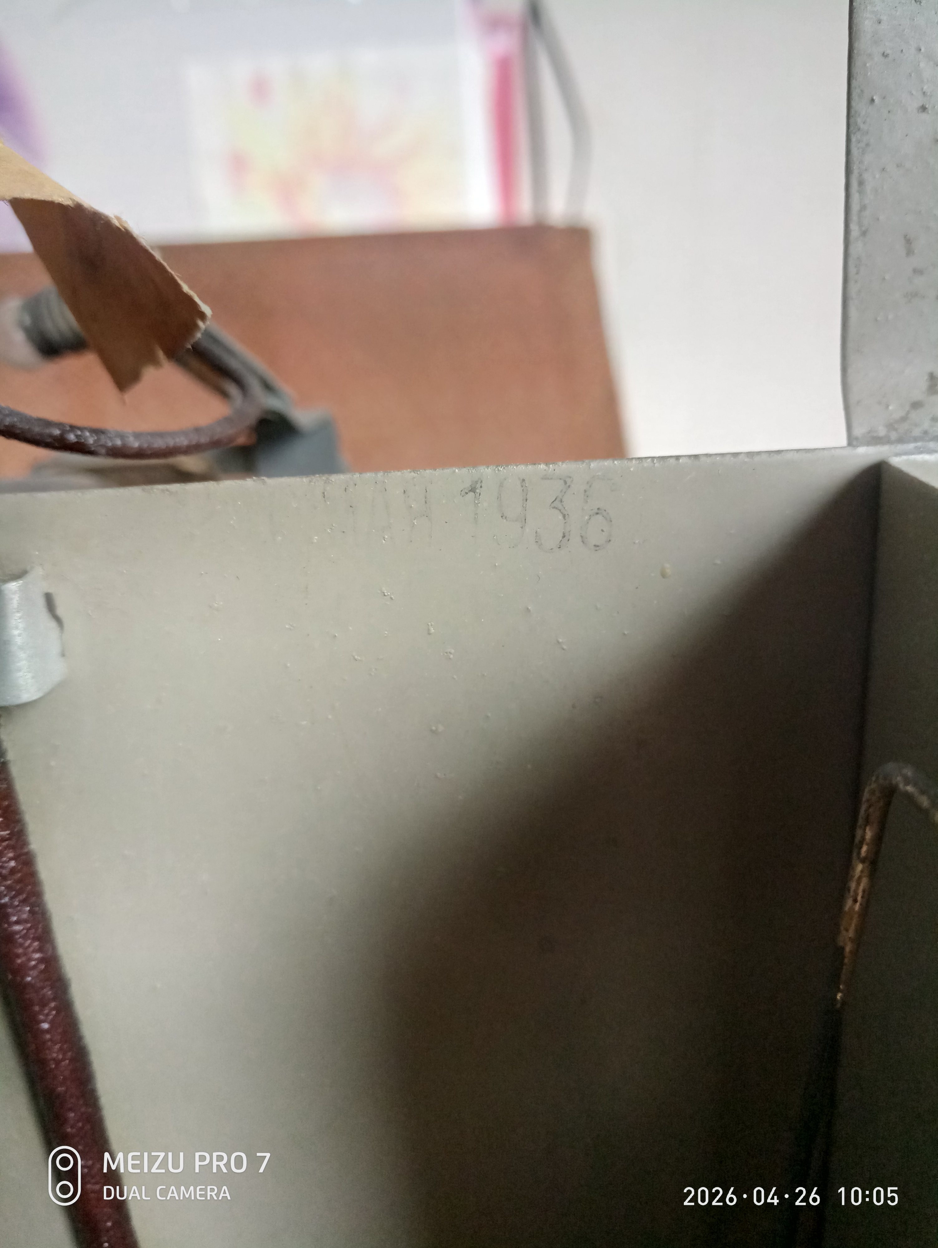

Тот который 1936г. не копаный и с родным шнуром. А вот !935 года, судя по деталям "лечили" где-то в конце пятидесятых начало шестидесятых.

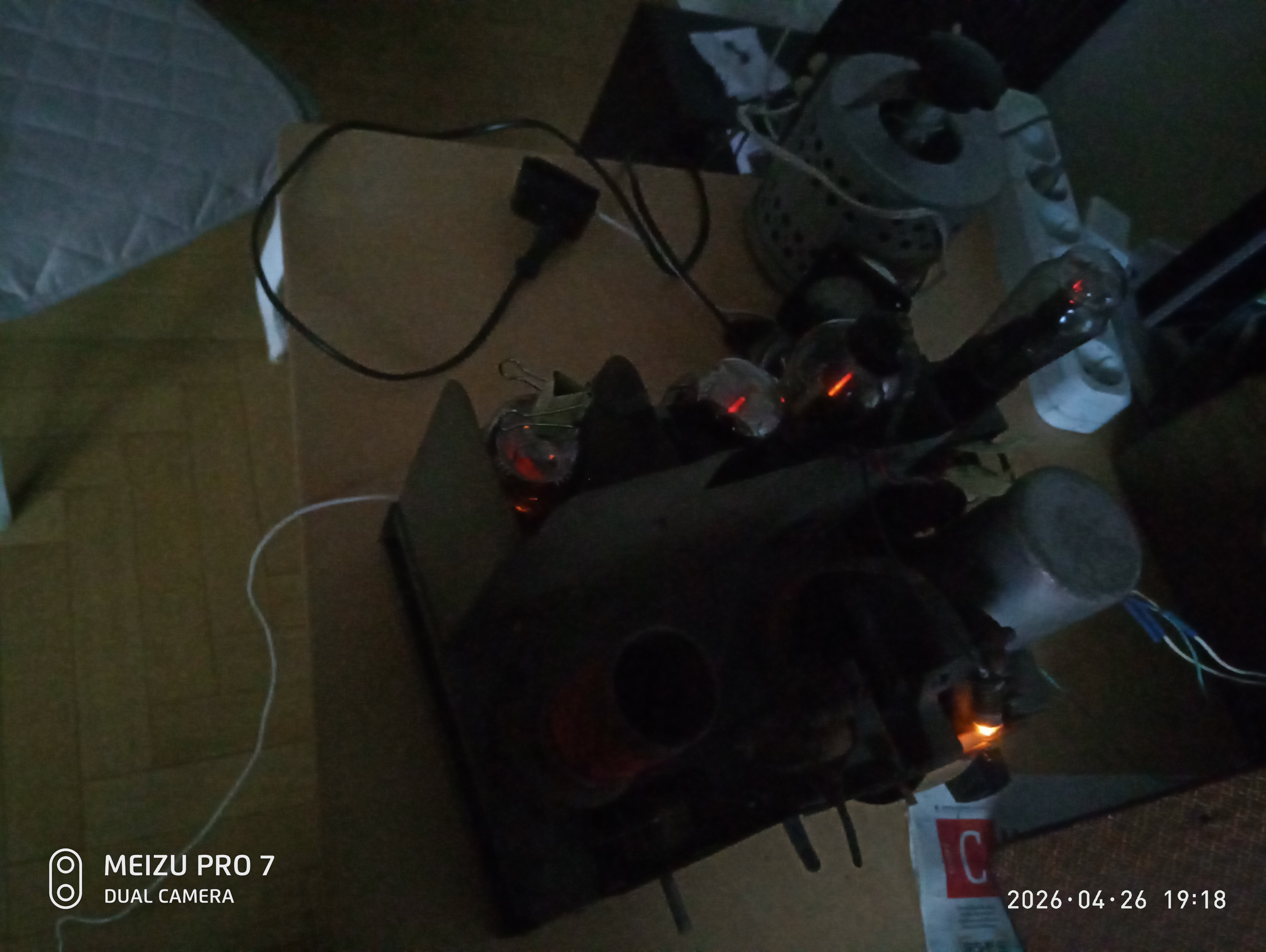

Вместо сгоревшей СО 148 тогда поставил СО 124. На даче он на средних вечером станции ловил, но не "возбуждался". Но теперь есть 4ж5с.

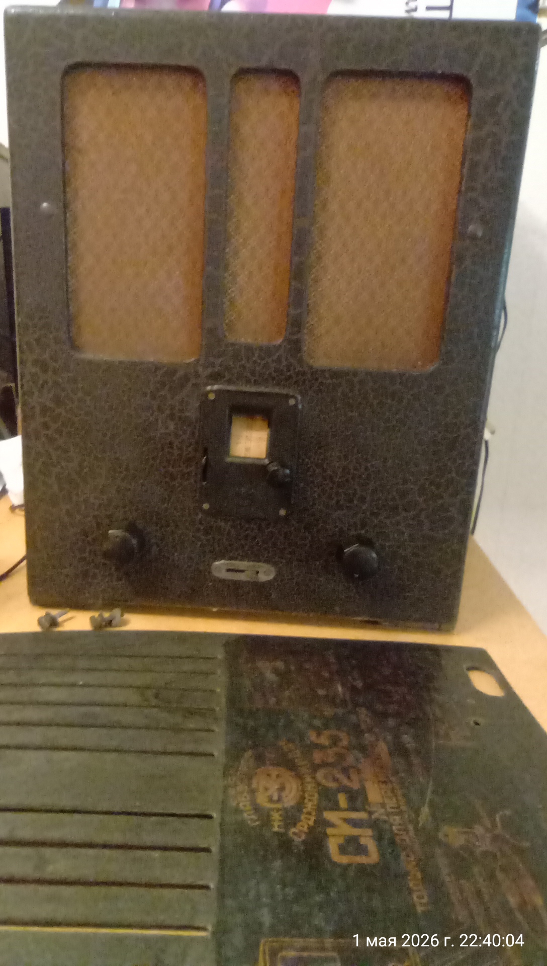

В каком виде они мне достались.
Слева ткань приклеена на доску с динамиком которая крепится к корпусу приемника двумя винтами. Справа ткань приклеена непосредственно к корпусу, а доска
с динамиком голая.

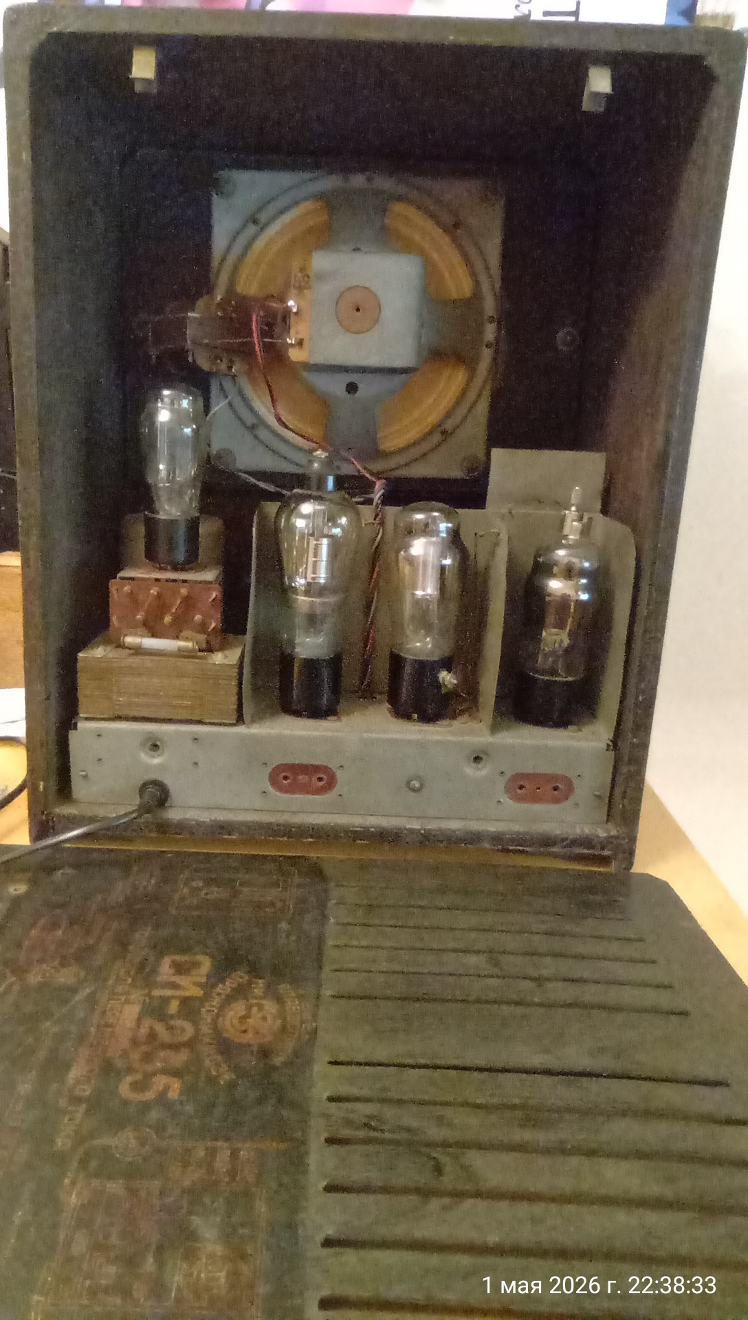

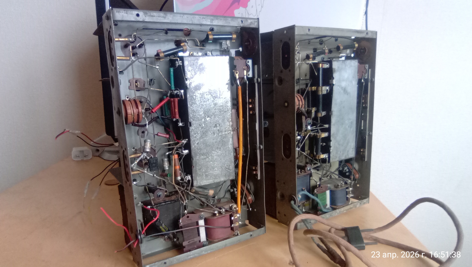

Шасси.
Слева 1936 года. Справа 1935г.

Шасси.
