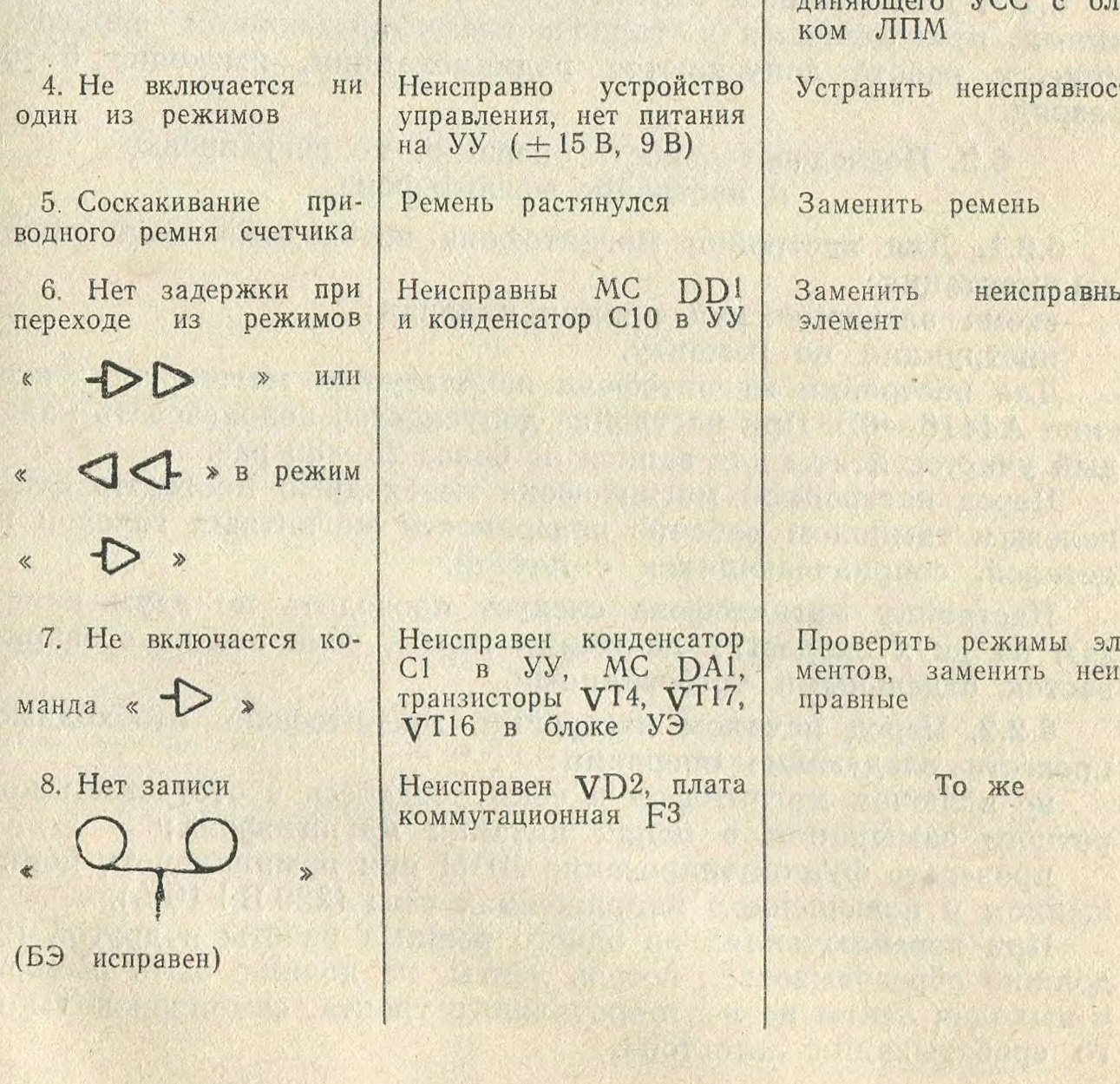

Ремонт илеть 110
Сообщение Replicar »
mart писал(а): Сб апр 25, 2026 8:37 am и одна 4700мф. это я смотрел
Особенно вот эту.
