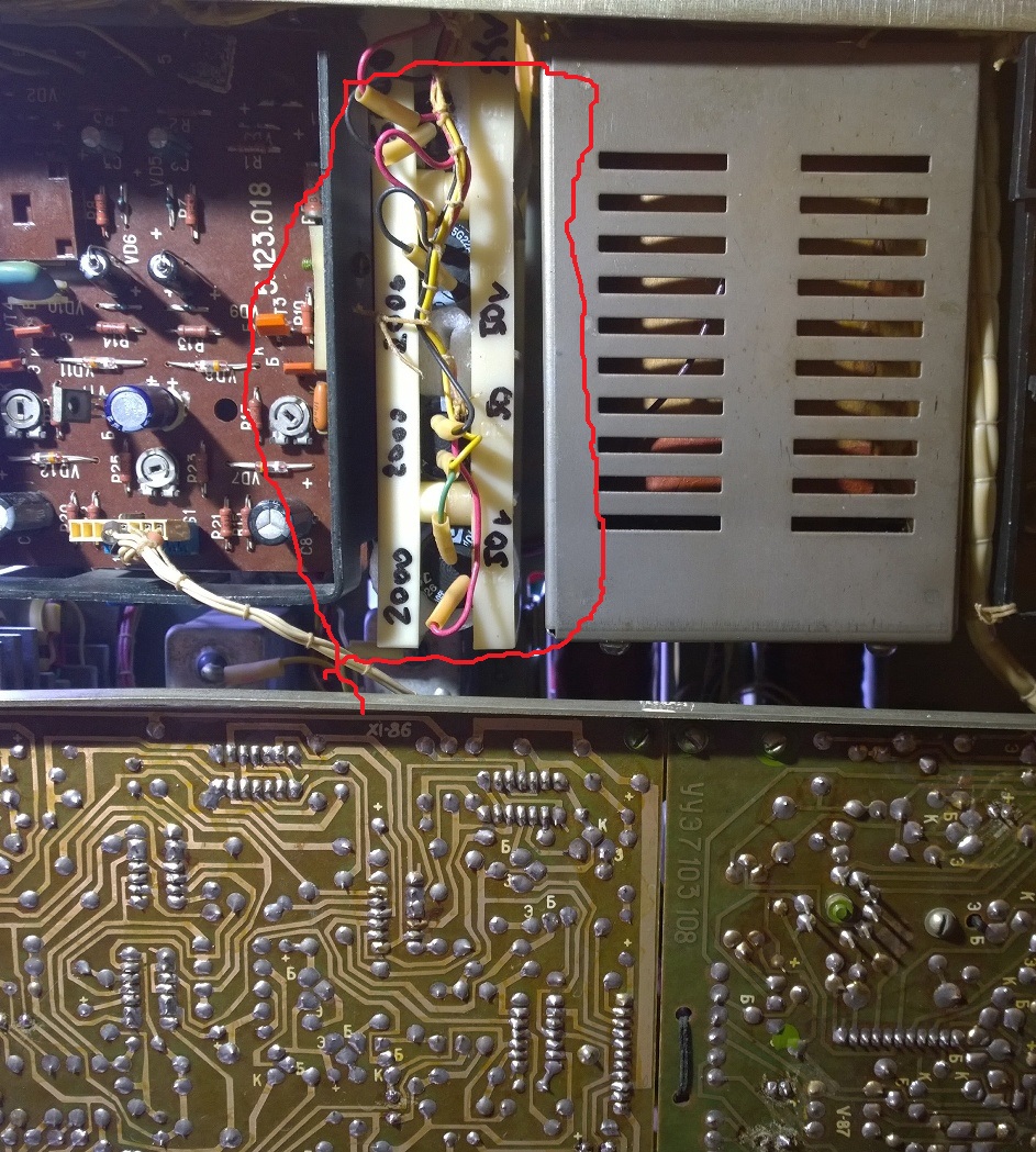

Неисправность какая то странная и плавающая. Заметил что лампочка подсветки стрелочного индикатора правого канала при включении воспроизведения гаснет. Снял панель , там тоже всё расковыряно и изоляция у проводов паяльником оплавлена. Включил без панели , лампочки горят одинаково , включаю пуск и чудо , работает! Проработало пол минуты , ролик опять отвалился и лампа правого канала горит в пол накала. Где то и что-то сажает напряжение и это проявляется не всегда. С блока питания 9 вольт есть , плюс 15 есть и минус 15 есть. Отходит что-то или ещё что никак не пойму. Уже мозг кипит и не могу понять в чём проблема. Лампочки я так понял запитаны от разных плеч двухполярного питания и раз одна лампа в пол накала периодически горит , то по логике одно из плеч просаживается. Только из-за чего и почему через раз понять не могу. Есть у кого какие мысли?

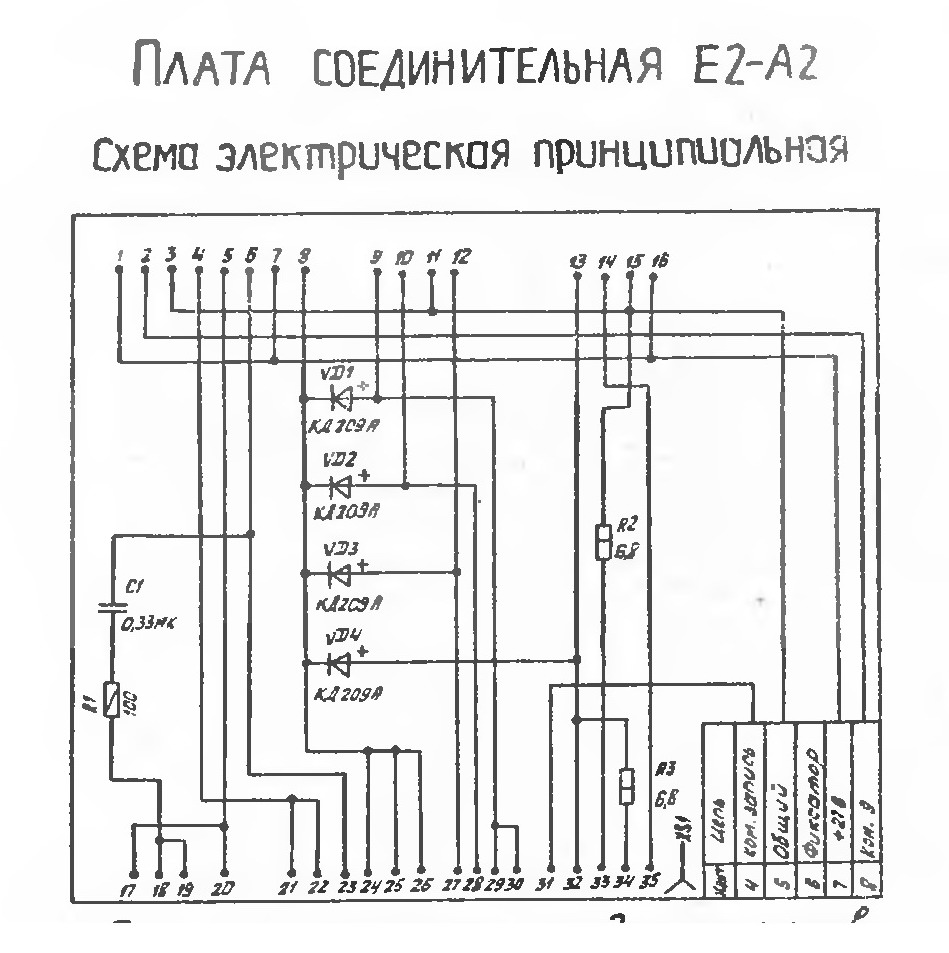

Beavis, Судя по написаному все питания с БП не проверялись?
Лампы подсветки индикатора включены (судя по схеме ) хитро:
на обе лампочки подаётся с БП +6в кон.19 и 20 жгута к лампочкам.
Далее на Н1 кон. 17 подаётся через резистор 6.8 ом в блоке Е2 (плата соединительная) общий ( БП кон. 4 и 5. разъема XS1)
Итог лампа Н1 светит !
На Н2 на кон. 19 и 20 подано уже +6в , а на другой конец кон.17 через тот же блок Е2, через другой резистор 6.8 ом
с БП подаётся 12в ( БП кон. 3 разъема XS1)
Итог лампа Н2 светит!
Я думаю есть смысл проверить 12в с БП , при его просадке будет тухнуть Н2

Надо посмотреть схему блока Е2-А2
взять тестер (если он есть, если нет - отнести аппарат мастеру)
относительно точки 15 (общий провод) замерить напряжения на точках:
14 - + 6в
13 - +12в
16 - +27в
после замеров сделать вывод, если ничего не приходит на ум - отнести аппарат мастеру.
