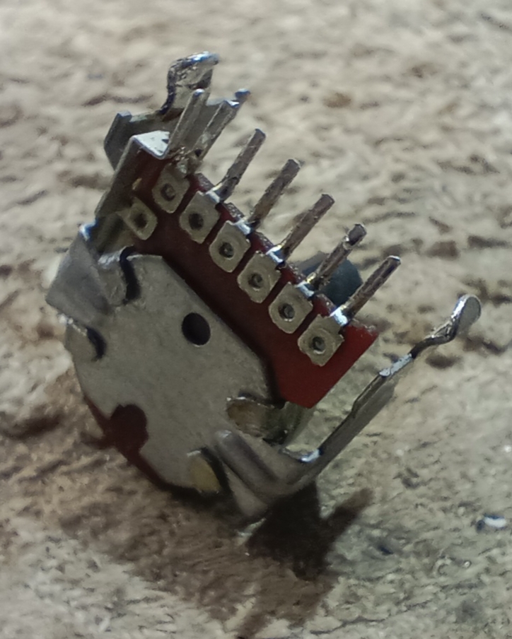

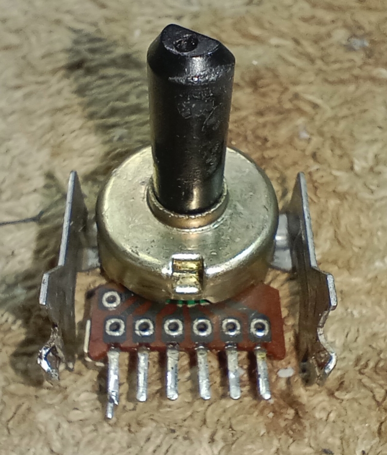

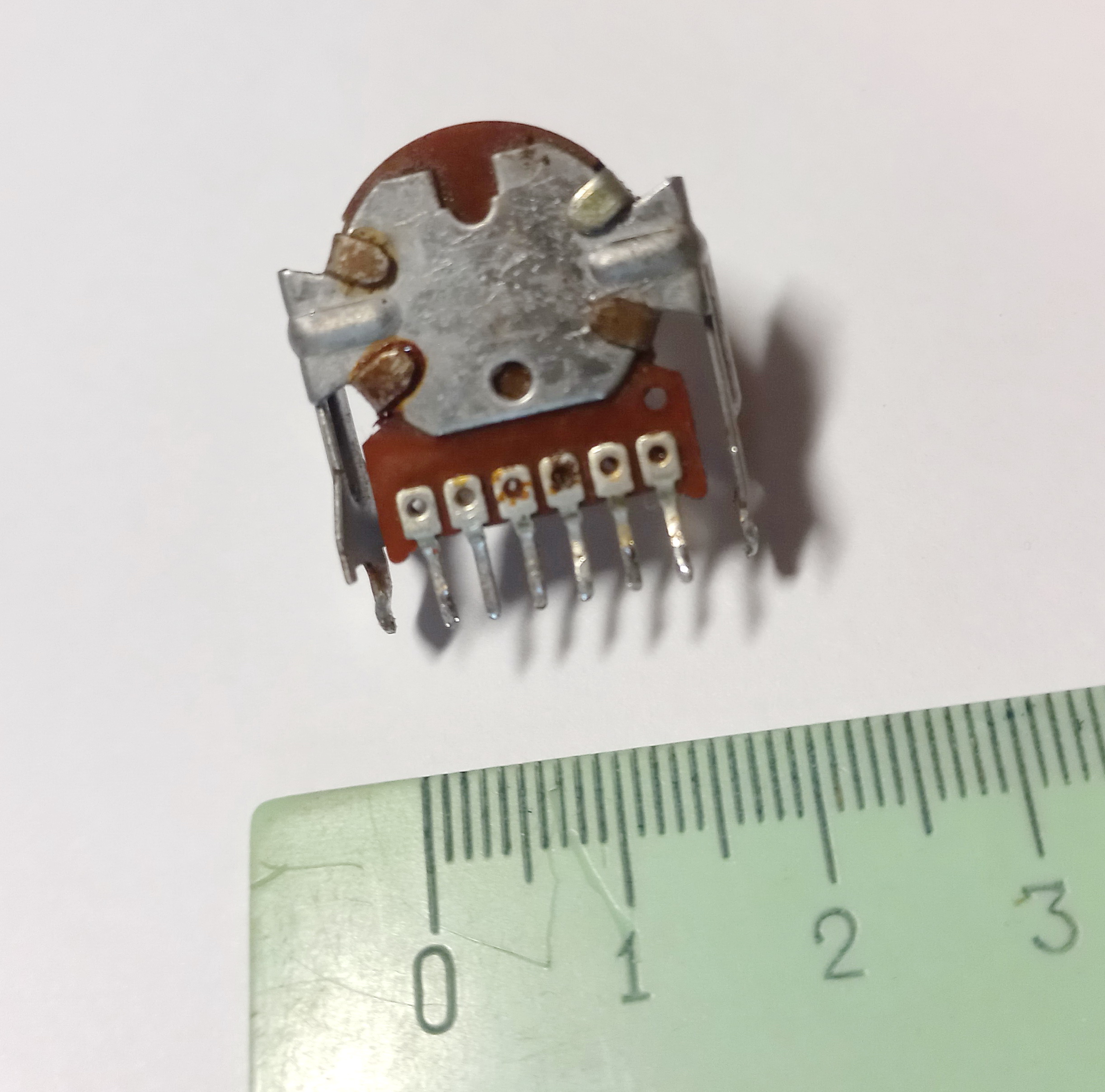

Всем привет.

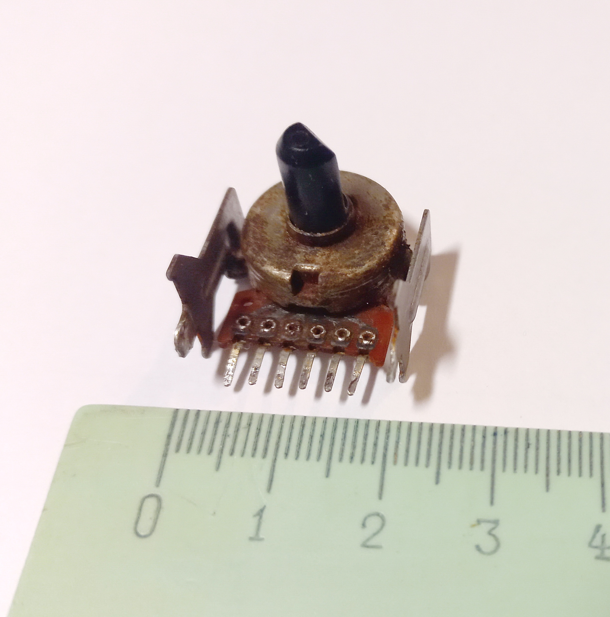

Подскажите - можно ли сейчас где то найти вот такой сдвоенный переменный резистор
В двухкассетнике стоял - полностью сломан - совсем не прозваниваются обе секции - полный обрыв дорожек.
Был в качестве регулятора громкости.
Номинал 20 килоом. ( но это не принципиально - думаю что и 47 к можно поставить, и даже 100 к )

- Сообщения: 184
Где купить сдвоенный переменник
Дешевле-то, дешевле.. Только они горизонтальные.. А ТС вертикальные ищет.
- Сообщения: 188
Да, точно. И скобы жёсткости ( крепления) у них нет.
Поэтому и дешевле.
Всем спасибо - резистор заказал на Алике...
Поэтому и дешевле.

Скоба со своего ставитЦа пятьсек... да и ноги выпрямить не долго.
Главное чтоб по дорожкам попали.

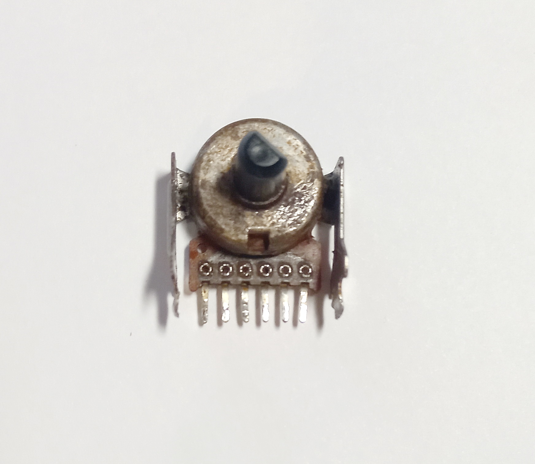

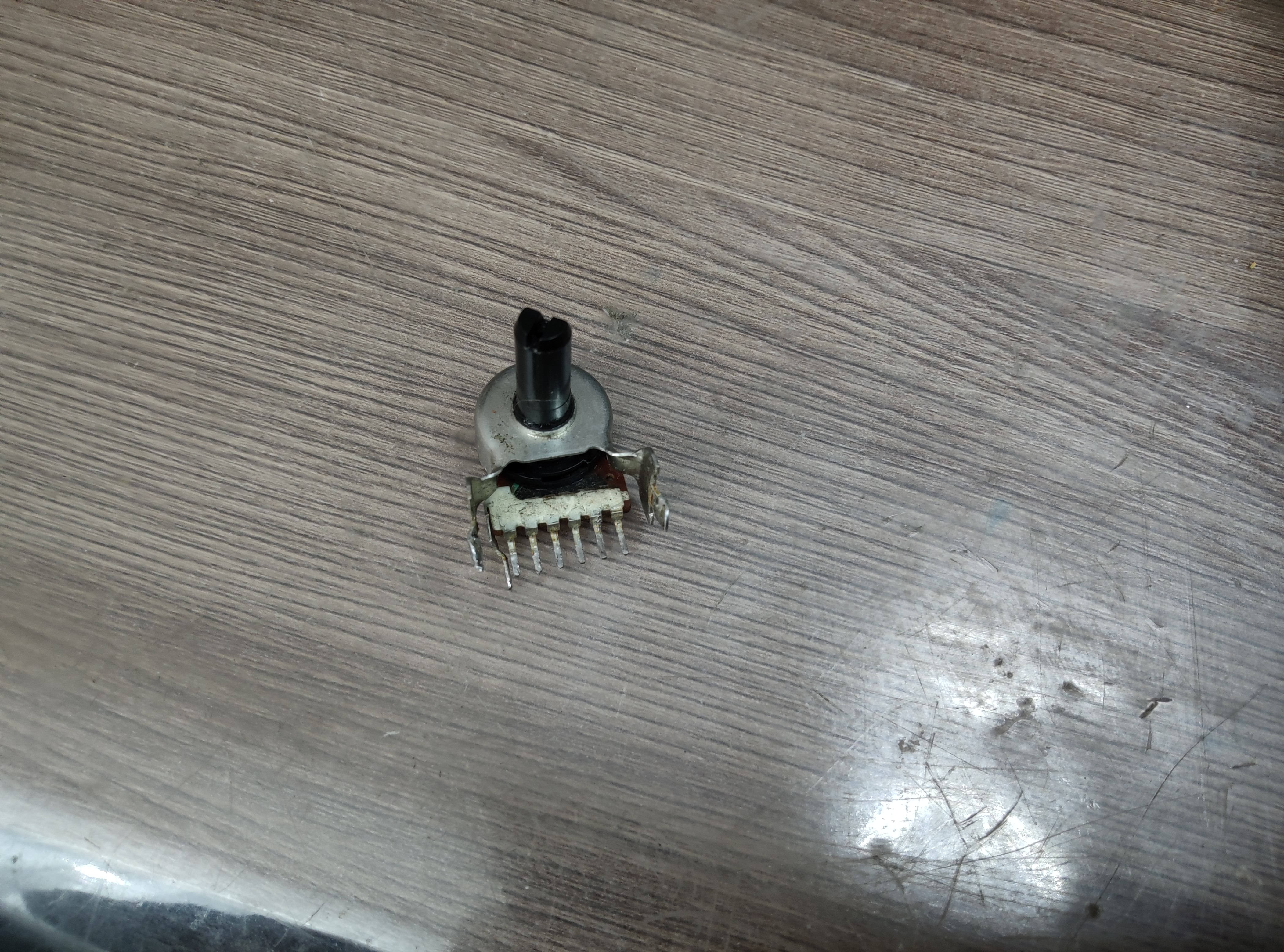

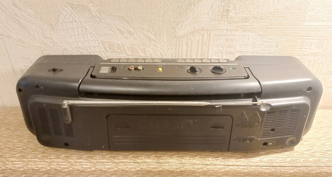

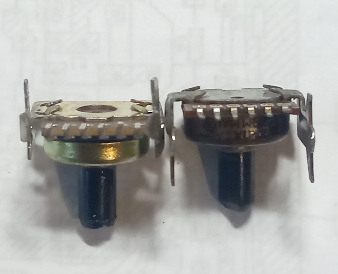

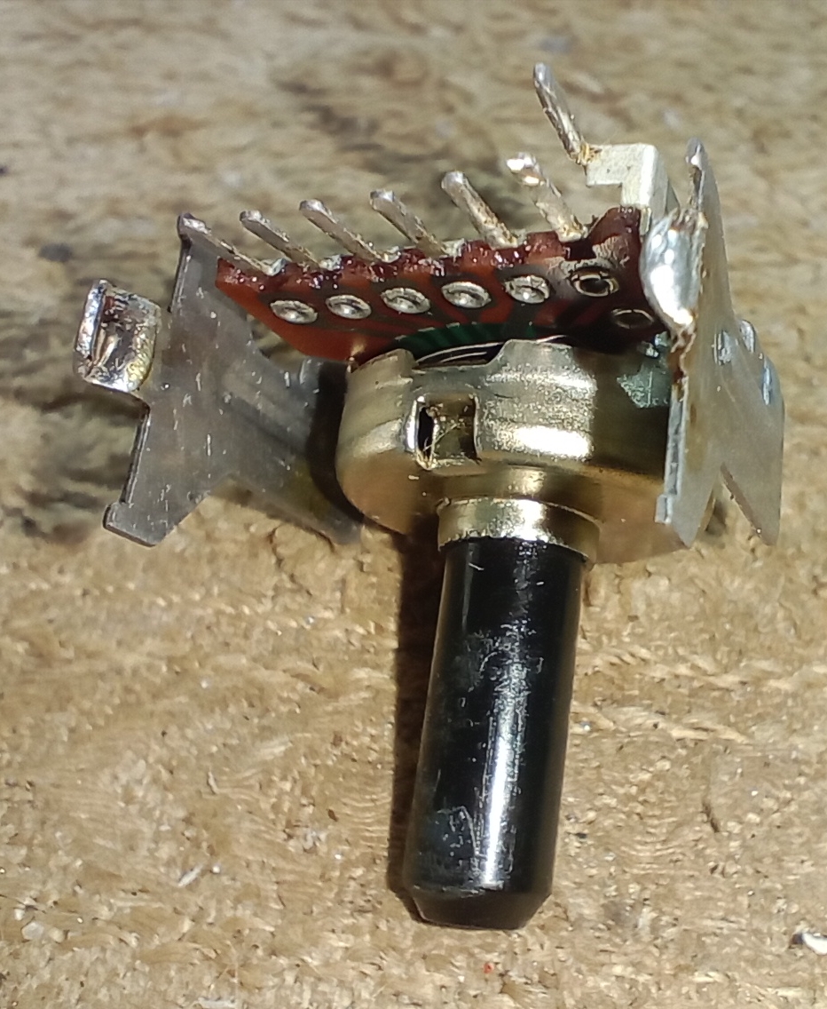

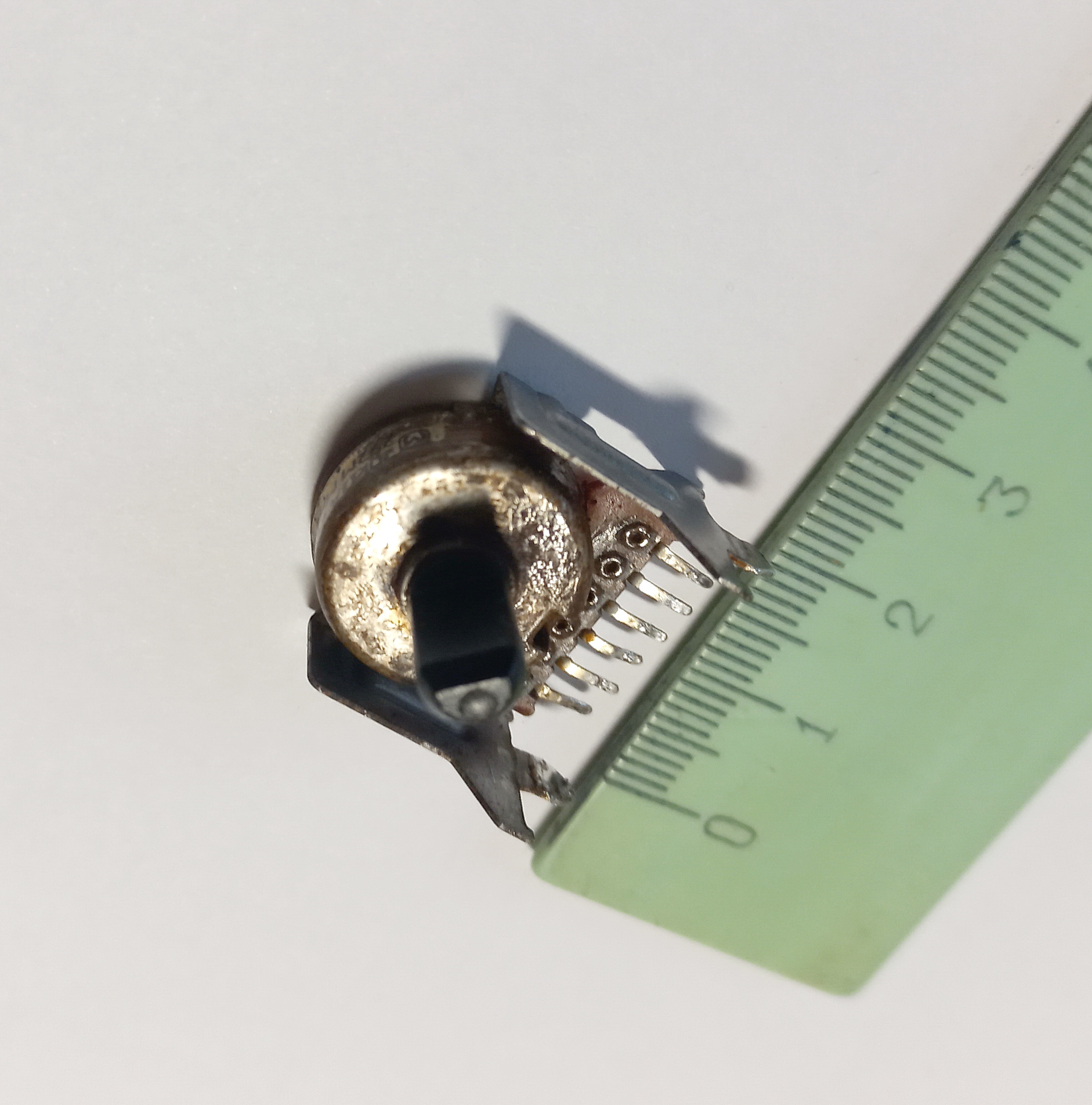

Ну вот получил искомый переменный резистор.
Но чуть чуть конструкция другая - при установки ось торчит ближе.....пришлось дорабатывать напильником...
Вот на фото старый и новый резисторы
Припаял - аппарат отлично работает.

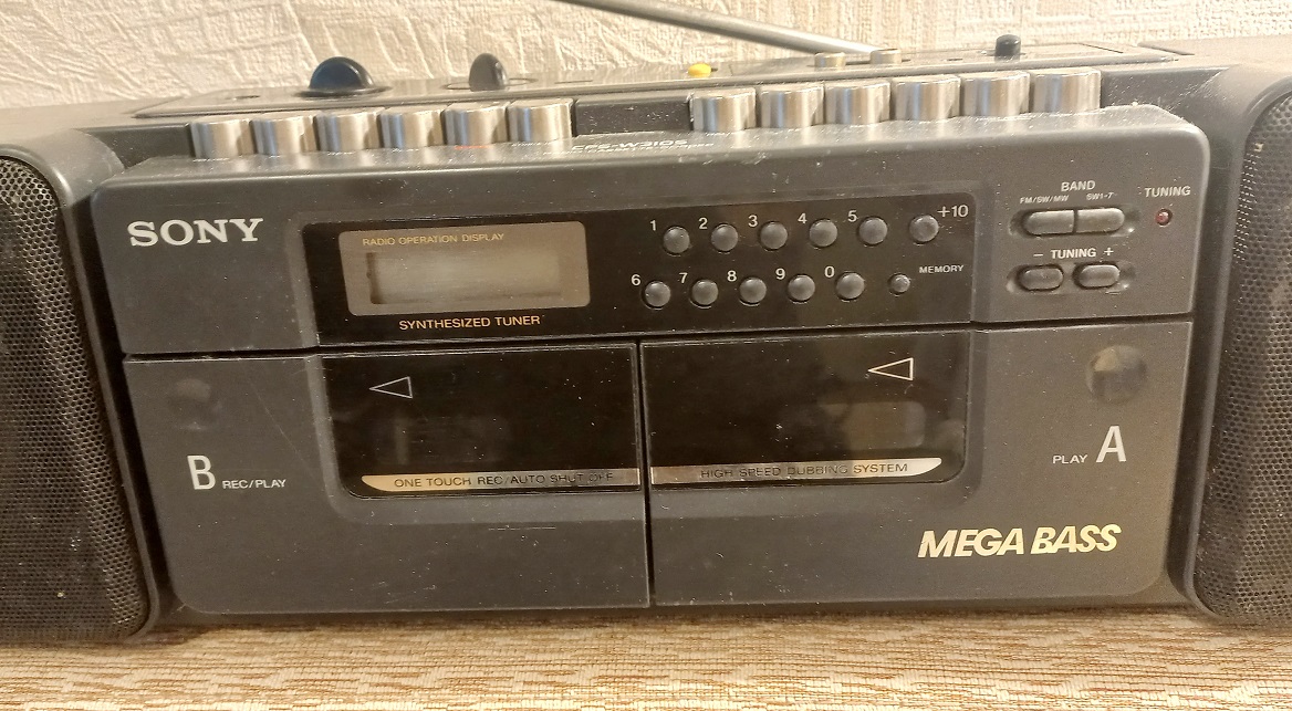

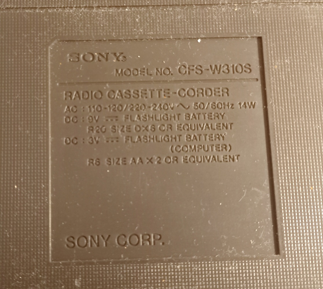

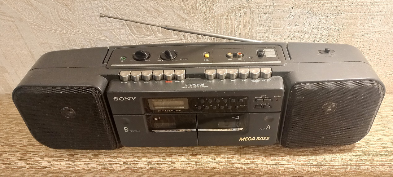

Двухкассетная магнитола SONY CFS-W310S
Модель 1993 года.
Очень был удивлён идеальной чистотой внутри аппарата - он ведь стоял не на даче, не в сарае и не в гараже...и даже не на кухне...а в комнате у прежнего хозяина.
Заодно заменил все пассики - были уже растянутыми и плохо тянули кассету.
У аппарат хороший функционал - цифровой приёмник на СВ-КВ и ФМ диапазон.
КВ все частоты - 13, 16, 19, 25, 31, 41 и 49 метров.

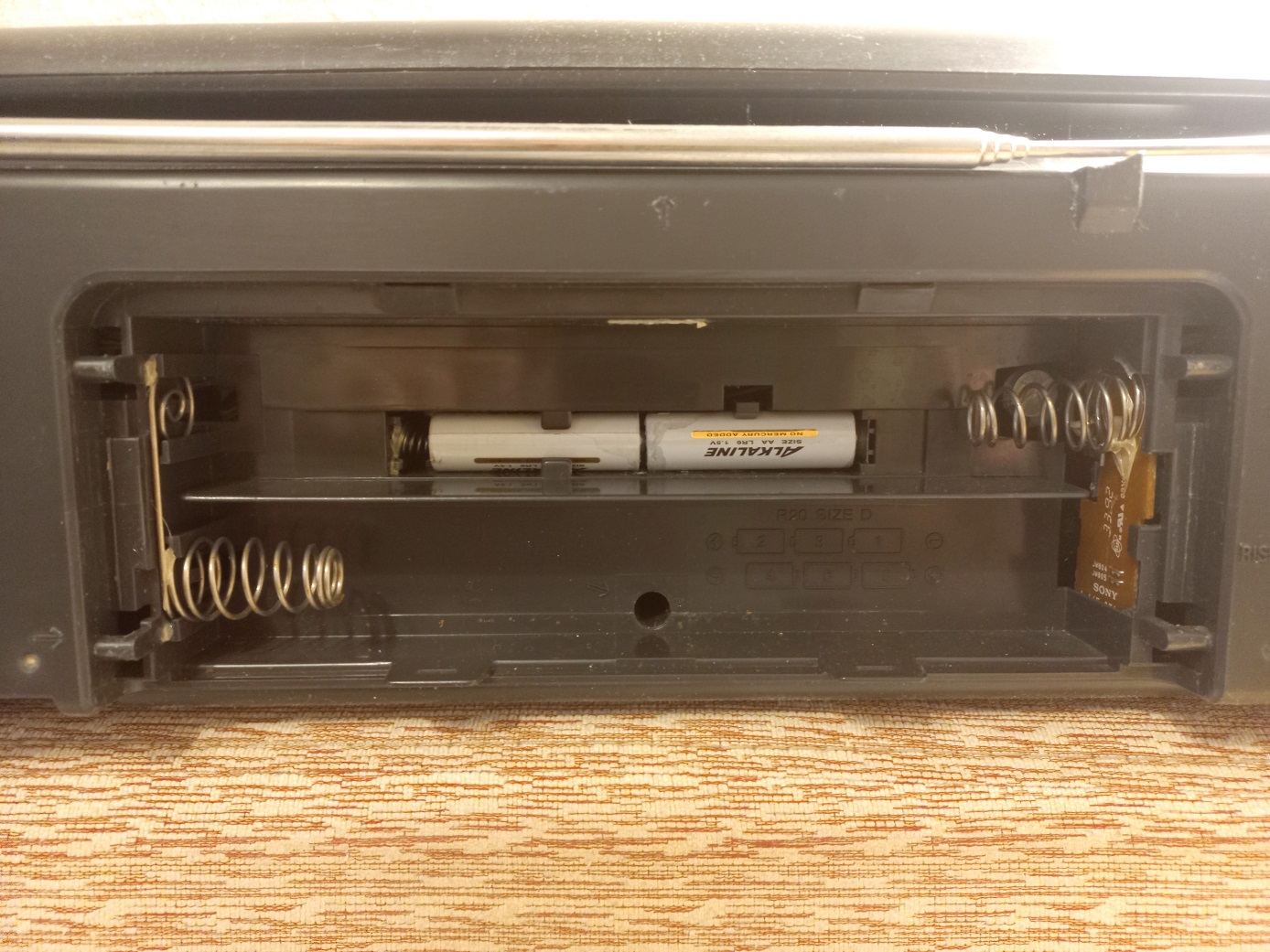

Память на 30 станций ( есть две встроенные пальчиковые батарейки - видимо для этого )
НО...очень огорчила частотка - по мануалу она 80-10000 Гц.
Ну как у нашего советского третьего класса, типа "Электроники-302"
Ну хотя бы 12000 сделали бы....
Ну а так аппарат понравился - оставляю себе его.
Если я правильно понимаю - это родная Япония, а не Китай.

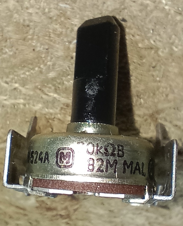

Но не новый оказалсяАдвокат писал(а): Чт апр 23, 2026 9:16 pm вот такой не подскажете где взять? Седьмая нога смешанная.
20кОм "в"
Забирайте.
